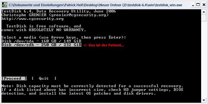

testdisk1.jpg: Die untere Festplatte ist die betroffene Platte, ich wähle diese aus und bestätige.

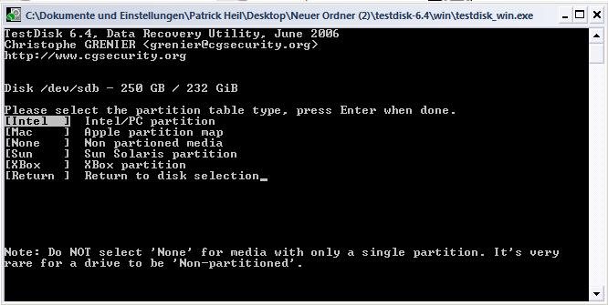

testdisk2.jpg: Hier wähle ich Intel/PC partition, hoffe das war richtig :/

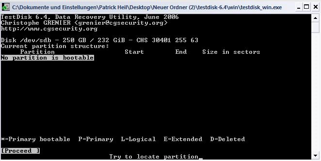

Im nächsten Schritt gehe ich auf Analyse. Was dabei rauskommt -> testdisk3.jpg -> "No partition is bootable"

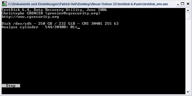

Nach der Suche -> testdisk5.jpg Und wenn ich nun einen Schritt weiter gehen steht dort "No partition found or selected for recovery"

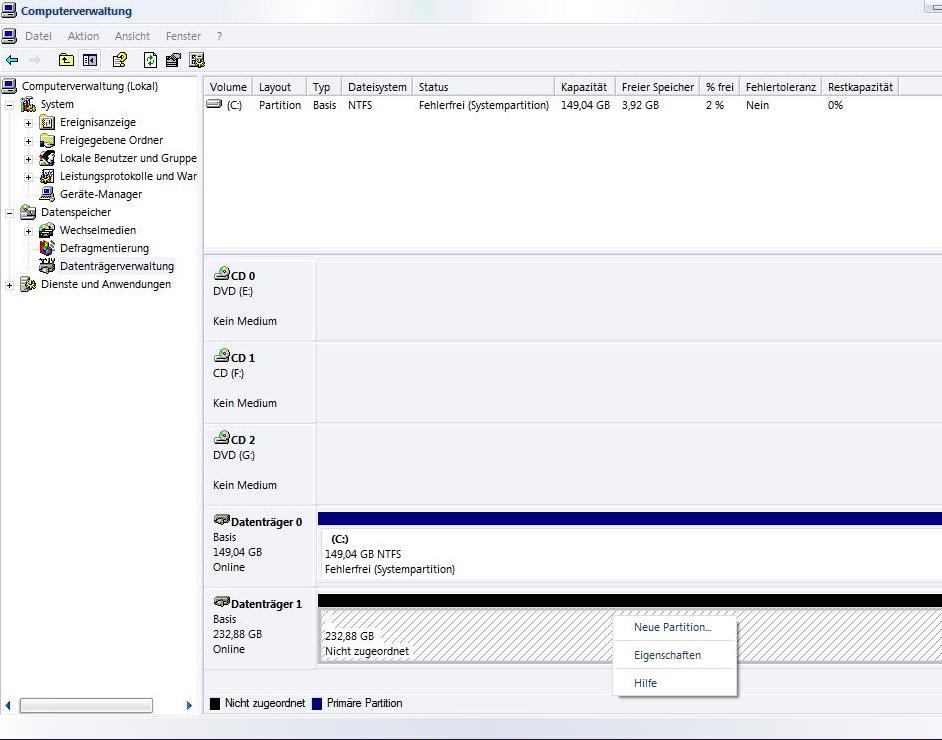

Auch wenn er eine primäre Partition erstellt hat würde ich den Weg empfehlen. Mehrere primäre Partitionen machen bei einem einzigen BS nicht wirklich Sinn. Am besten macht er mal einen Screeni von der Datenträgerverwaltung, dann wissen wir evtl mehr.
So hier der Screenshot von der Datenträgerverwaltung. (screen.jpg im Anhang)

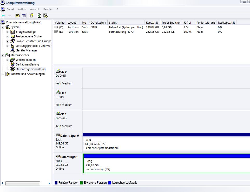

Mach es wie bereits oben beschrieben wurde und erstelle eine erweiterte Part (Basisdatenträger sollte es sein) und vergib den Platz einem logischen Laufwerk, dann formatieren diese in NTFS.
So im Gepäck nochmal ein aktueller Screenshot, hoffe mal habe alles richtig gemacht :)

Sehe nichts von einem Screenshot.
Ohh sorry, nun aber ;o)

Das klappt ja prima, nun solltest Du aber schleunigst sehen, das von der anderen Platte was gelöscht/verschoben wird, sonst kann es zu Problemen kommen, sind nur noch 2% frei, sollten aber mindestens 10% frei sein, sonst arbeitet das System nicht mehr korrekt.
So hat funktioniert :o)
Nun kann ich auch die 2% wieder aufstocken ;)
