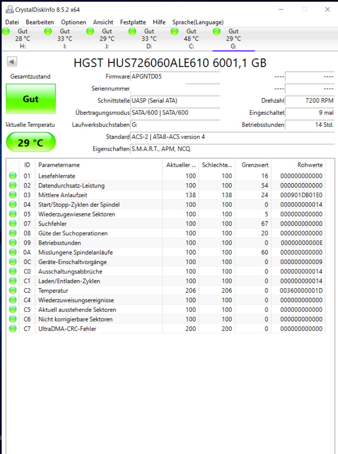

Wieviele Daten sind schon draufkopiert auf die Platte und mit welchem Speed ging das? Das wäre ein Indiz auf eine HDD mit SMR (shingled magnetic recording - überlappende Datenspuren um die Speicherdichte zu erhöhen) Technologie statt PMR (oder neuerdings CMR genannt).
Was sagt CrystalDiskInfo?
PS: wenn du keine Daten mehr auf die Platte kopierst oder liest oder irgendwas drauf offen hast, lass den PC mal eine Zeit lang in Ruhe.
Hört dann die Aktivität irgend wann auf?

Wenn du es dir zutraust öffne das Gehäuse und mach bild vom Controller.
nach dem was ich gefunden habe ist das Gehäuse aus 2015/2016 mit Grosser Chance ein ASM drinn der ein Update benötigt.
Es ist keine SMR.
Wenn ich das richtig sehe hat sie nur 64/128 MB Cache und ist aus 2014/2016
Da sie angeblich nur 9 mal in betrieb war, was ich an hand gefundener Daten nicht glauben würde.
scheint hier der Controller der HDD Manipuliert zu sein, ist ja mittlerweile recht einfach.
Es ist keine SMR.

Das wird keine neue sein, grund: https://geizhals.de/hgst-ultrastar-7k6000-6tb-hus726060ale610-0f23001-a1180398.html dort auf Preis entwicklung und dort rechts auf Max setzen.
da ist es sehr Unwarscheinlich das es eine neue ist.

Dein ernst? Was soll denn daran nicht neu sein?new_r82 schrieb:2) weil sie nicht neu ist?! bzw. der counter gefaked?
Cu
redjack
MTechlerin
- Feb. 2011
- 1.647
Hast PM.new_r82 schrieb:1 ) weil sie puckert
Nach dem was ich zu der HDD gefunden habe ist es eine aus 2016 oder noch früher.
