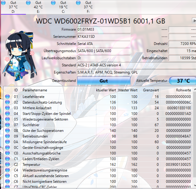

Was habe ich gemacht?
Meine 1 Tb Seagate Barracuda ST1000Dm003 habe ich durch eine WDC WD6002FRYZ-01WD5B1 6TB ersetzt.
Ich habe die 6TB platte genau wie die alte E: genannt.
Die neue Platte sowie alle Platten sind laut CrystalDiskInfo Super:
Zwischen 10-20Minuten sinkt die Drehzahl plötzlich und es nimmt eine angenehme lautstärke an, fast wie meine alte HDD.
Was macht die Platte denn? Wird dort etwas gesucht? Indexprozesse? Ich verstehs nicht aber die lautstärke kommt mir nicht normal vor.
Die Lautstärke Initialisiert sich so:
Und es hört dann nach einer langen zeit wieder auf bis es wieder anfängt.

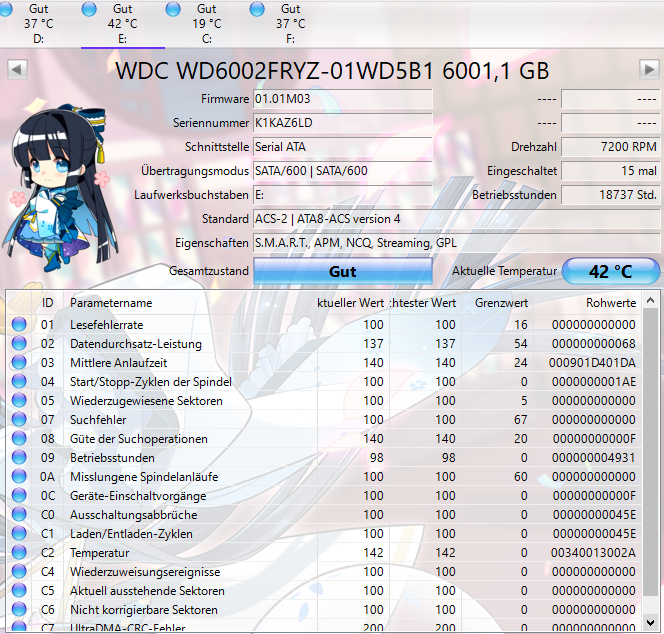

Die Betriebsstunden auf E: bei 18000+? Sicher das die Platte neu ist? Auffällig ist auch das E: und D: beide erst 15 mal gestartet seien.

Du hast eine 1TB Platte durch eine 6TB Platte ersetzt?
Die "neue" 6TB Platte hat 18k Stunden runter und dann ist zufällig noch eine Platte in dem PC, die ungefähr gleichviel gelaufen ist mit identischer Einschaltzahl? Entweder sind die beide "neu" in dem PC oder da passt was nicht.
Ich vermute mal beide "neuen" Platten liefen vorher dauerhaft in einem Server oder einem NAS.
Kann das sein?
Außerdem dürfte die WD allgemein von Haus aus lauter sein als diese Seagate Platte.
Dürfte also normal sein, dass die so laut sind.
Sind eben keine Platten fürn HeimPC.
Und wenn Windows sie initialisiert oder sonstwas wirds eben laut.
Das nach 10-20 Minuten ist bestimmt ein EPC Feature.
Das sind Serverplatten die dürfen laut sein. Laut Datenblatt 29dBA Idle. Die haben bestimmt noch kein Helium.
