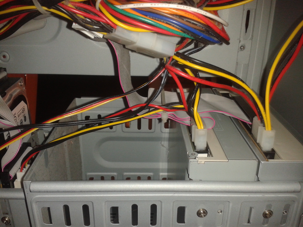

bei 2 kabel
festplate + dvd als master oder CS jumpern
jeweils am Ende des jeweiligen Kabels anschließen
hast du nur 1 Kabel wird es schwierig und es gibt verschiedene Kabel
aber am Ende ist immer MASTER und in der mitte SLAVE
wenn die Lampe am Disklaufwerk dauerhaft leuchtet ist das Datenkabel falsch angesteckt
dann bootet der PC auch nicht soweit ich noch richtig erinnere

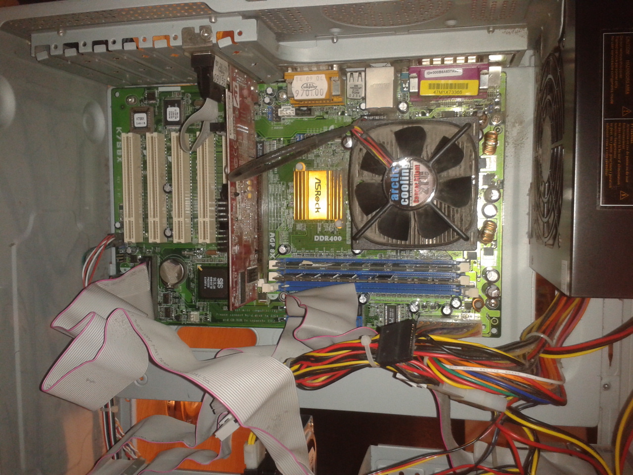

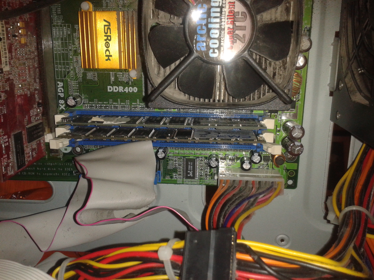

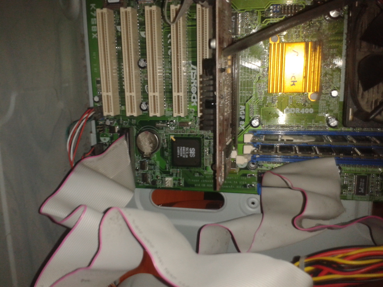

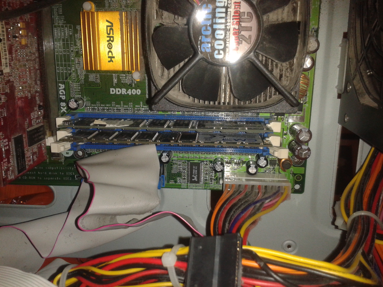

Könnte ein Foto helfen?
2 Kabel für was? Von wo nach wo?
DATENKABEL IDE
pin 1 ist immer eingefärbt
und disklaufwerk immer STROM und DATENkabel abziehen wenn du es weg haben willst

die2 DVD dürften eh passen (die obige muss MA sein die untere SLAVE (SL) , zumindest bei diesem Kabel)
einige älteren DVD funktionieren nicht mit CS dann musst du MA+SL jumpern
die Platte als MASTER (MA) oder CableSelect (CS)
ja und saug mal raus, auch bei dem RAMSLOT der leer ist
