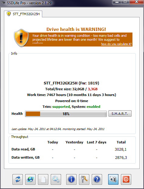

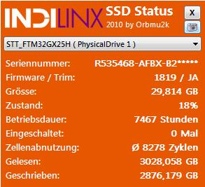

Da meine SSD leider auch nicht mehr die leistung bringt die ich mir mal erhofft hatte frag ich mich ob da ein FirmwareUpdate helfen könnte.
Ich hätt jedoch noch 2-3 Fragen:
1) Werden jetzt alles Daten gelöscht oder nicht? Ich plane sowieso in näherer Zukunft ein komplett Upgrade und wollte eine WindowsNeuInstallation erst dann machen. So Aktionen mit BackUps sind mir nicht ganz geheuer
2) Meine SSD scheint nichtmehr so zu 100% fit zu sein. (Siehe Screen im Anhang)
Kann es sein das die langsamen Werte daher kommen?
PS: Ich befürchte der Screen stimmt. Bis jetzt hab ich noch nie ein Update gemacht, und der seltsame "0x Eingeschaltet"-Wert ist angeblich ein bekannter Bug bei der Firmware
CrystalDiskMark-Ergebnis

Die SSD wird komplett "platt" gemacht.1) Werden jetzt alles Daten gelöscht oder nicht?
Da bleiben keine Daten übrig
