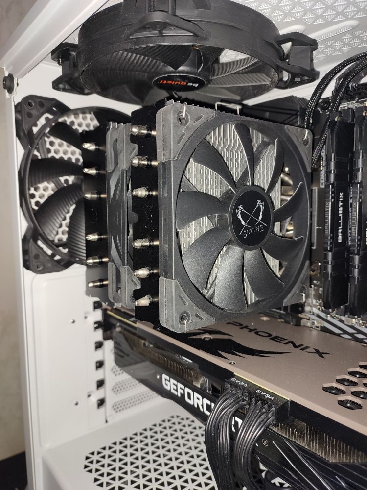

Kannst du mal Bilder vom Innenleben machen?
Inkl. der Lüfter im Gehäuse?

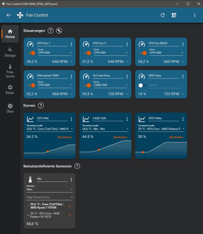

Ich mach gleich mal Werbung für FA Control:
@jim132 - in meiner Signatur - Tool ist Gratis! Kannst du alle Lüfter nach der beliebigen Temperatur steuern.
Du kannst auch MIX einstellen.
Das heißt zB: ist die CPU heiß, drehen die Frontlüfter in der Curve für den CPU Kühler
ist aber die GPU heiß, drehen diese gleichen Lüfter für die Graka
einfach mal im IDLE meines Sytems:
so kannste auch zB ein Deshroud ganz einfach machen.
2x 120mm Lüfter auf die GPU, einfach ans Board und zur GPU Temp gesteuert. Richtig, richtig gut!
Nutze ich seit Jahren und hab auch schon ne Spende rausgehauen :)

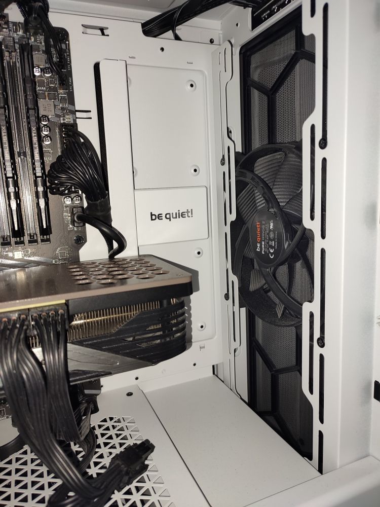

@RaptorTP bilder sind im anhang. leider etwas unscharf
@djducky bei mir waren 3 lüfter verbaut 1x vorne, 1x oben und 1x hinten.

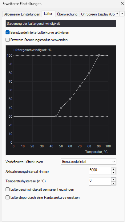

edit: @RaptorTP kollege hatte mir mal geholfen mit einer lüfterkurve im msi. hab mal ein bild hochgeladen. das tool schaue ich mir mal an. danke für den tipp

Ich habe den Lüfter im deckel vergessen, stimmt. Das ist Standard. Wie gesagt kannst du die defekten Lüfter gegen Arctic P14 Pro tauschen.
Die verbauten Pure Wings 2 140 sind kaum noch erhältlich, die PW3 sehen anders aus. Da kannste auch P14 Pro nehmen.
Denke aber daran, dass du die Lüfter dann etwas mehr runterregeln musst, weil die höher drehen als die 900 rpm der bei dir verbauten.
P12 und P14 gibt's auch im 5er Pack. Bei P14 kannste vorne nur zwei verbauen.
aahh - ok ok - zu wenig Intake Lüfter in der Front , jupp
Macht durchaus Sinn hier zu investieren.
Sowie die Staubfilter zu reinigen.
