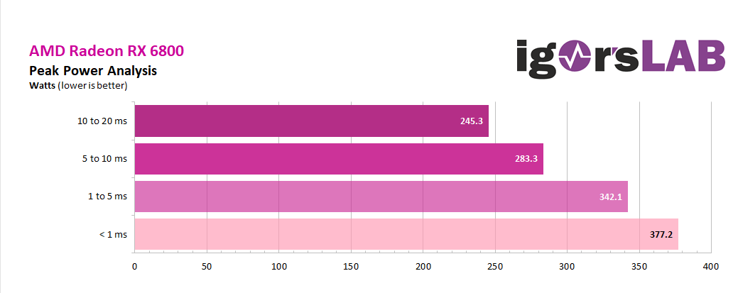

syfsyn schrieb:
Das ist eng. kommen da spitzen von 600w
wo nimmst du die 600W für ne 6800 her? Igor hatte da selbst bei unter einer ms deutlich weniger als 400W gemessen.

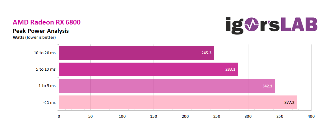

IgorsLab hat eine RX 6800 oc mit einem R9 5900X oc getestet...mit einem 500W Netzteil.
Spikes um die 600W traten auf, aber insgesamt und nicht alleine für die GPU.
Fazit...ein gutes 500W Netzteil kann das ab.
https://www.igorslab.de/reichen-500...3070-gegen-ein-be-quit-pure-power-11-500-w/3/
RX 6800
Mit 600W sollte man mit einer RX 6800 schon in jeder Lage safe sein.
