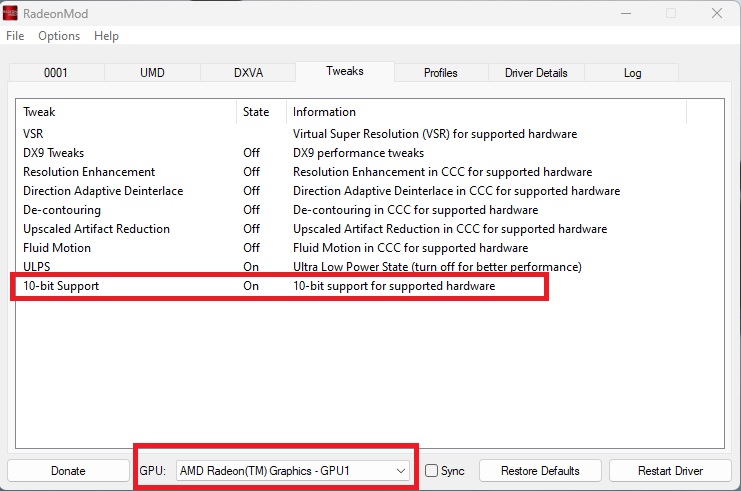

Auch wenn sich das Thema hier eigentlich erledigt hatte, so wollte ich zumindest noch den Punkt mit dem 10 bpc / 30 Bit Support auf Vega Graphics testen.
Aktivieren konnte ich das Feature auf dem 5700G ohne Probleme. Bisher auch soweit keine Komplikationen.

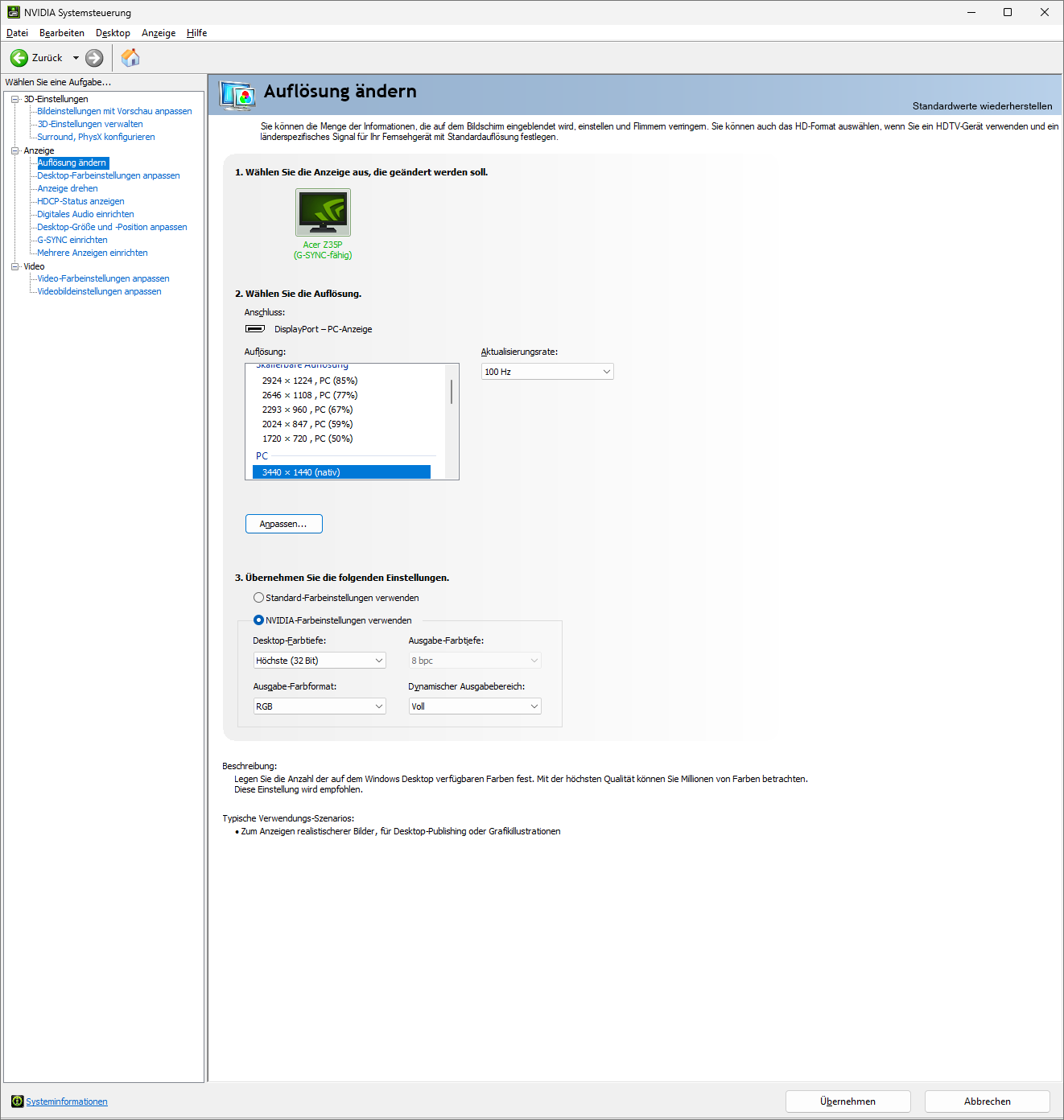

Hab in dem Zusammenhang jetzt eh noch ein kleines Einstellungsproblem, ich bin günstig zu einer GTX 1660 Super gekommen, die hat mir wegen der 6GB Speicher etwas besser zugesagt als eine T400/T600. Leider schaffe ich es nicht in der nVidia Systemsteuerung die 10 Bit einzustellen und irgendwie komm ich nicht drauf an was es liegt.
Der CS2731 hat natürlich 10 Bit, hängt auch an der GTX 1660 Super, aber im Treibermenü kann ich trotzdem maximal 8 Bit einstellen. Hast du dazu eine Idee?

Es ist eine Modification in der Regestrierung, welche den 10bit-Buffer der für Adobe benutzt wird aktivert. Damit sollte also auch in Adobe der 30 Bit Haken gesetzt werden können.
Wäre zumindest der Ort wo es umgestellt werden kann. Wenn es nicht geht, könnte es ggf. am Kabel liegen.

Sind denn die Studio Treiber installiert? Laut dem Artikel wäre diese für 30 bit in Adobe erforderlich.
Ja hab ich :)
Ich hab jetzt mal ein DisplayPort Kabel verwendet und siehe da es funktioniert. Sollte eigentlich auch mit HDMI funktionieren, zumindest der Monitor unterstützt 10 bit auf HDMI! Wie es aussieht können die Consumer nVidia Karten 10 Bit aber nur auf Display Port ausgeben, muss man erstmal wissen.
