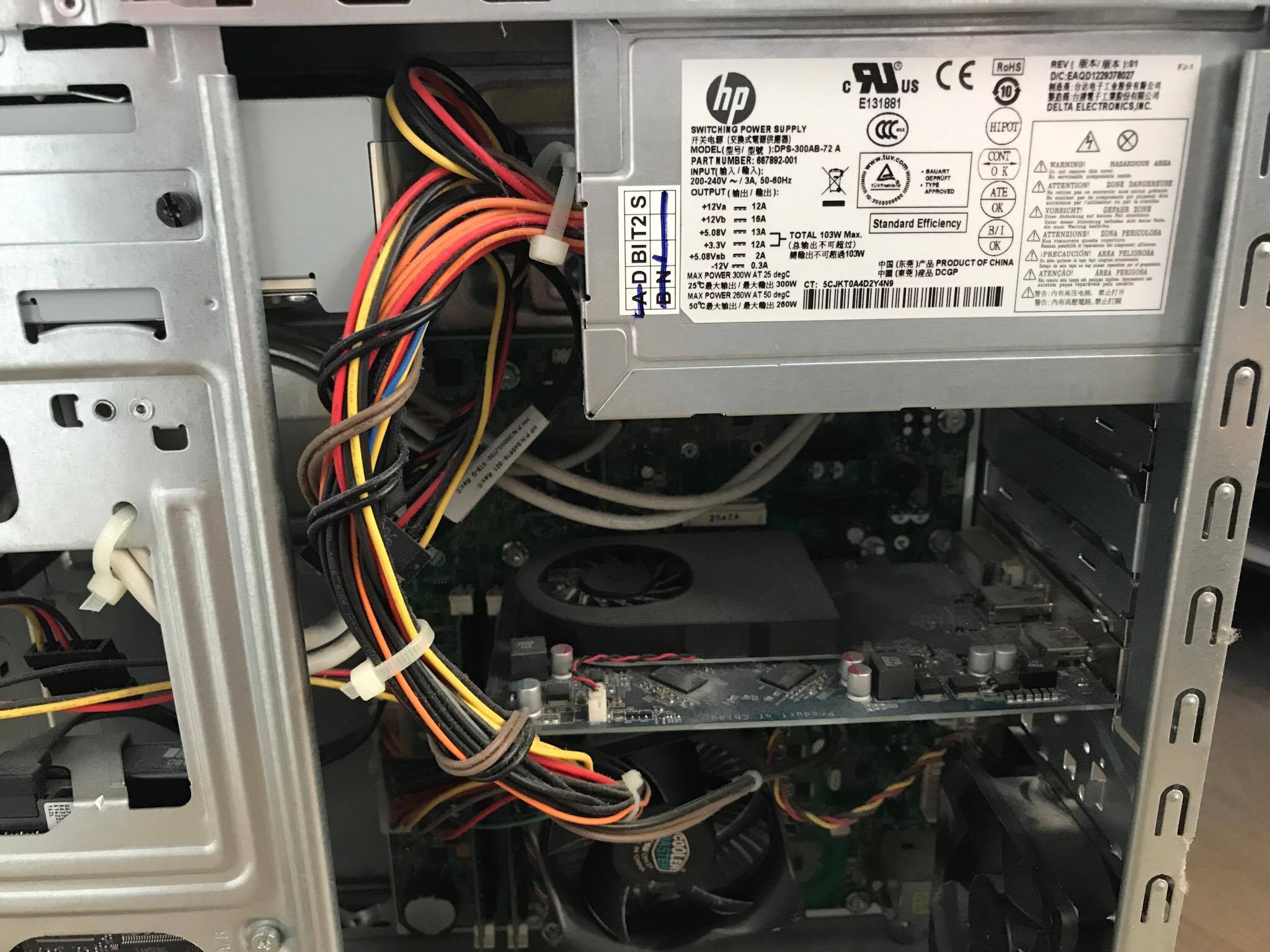

Hey Leute,
ich spiele mit den Gedanken meinen Fertig PC etwas aufzurüsten (Ja ich weiß, Selbstgebaute PCs bieten mehr Vorteile. Das hat mich vor ein paar Jahren aber nicht wirklich interessiert weil ich mich mit dem Thema nicht befasst habe).
Bevor ich zu meiner aktuellen Hardware komme möchte ich noch sagen, dass das Hauptziel hierbei ist, den PC für normales Gaming auf mittleren Einstellungen zum laufen zu bekommen. Da ich eh öfter auf der Konsole spiele, brauche ich also keinen High-End Gaming PC und möchte daher auch nicht gleich einen neuen PC kaufen, bzw. zusammenbauen.
Ich habe zwar einige Foreneinträge gesehen die ähnlich sind, jedoch waren das nicht genau die gleichen P6 Modelle, also nehmt es mir bitte nicht übel, dass ich hier ein neues Thema erstellt habe.
Zu meinen Komponenten:
Ich besitze einen HP Pavilion P6-2346eg.
Mainboard: Foxconn 2ADA (Pcie 2.0 x16)
Prozessor: Intel i5 3350p Ivy Bridge
RAM: 2x 4Gb DDR3 (800MHz wenn ich mich nicht täusche)
Grafikkarte: AMD Radeon 7570 HD
Netzteil: dps-300ab-72a (Max. 300W)
HDD: 1TB
Nun war meine Überlegung den Schwerpunkt für das "Upgrade" auf die Grafikkarte und wahrscheinlich das Netzteil zu legen.
Da ich aber kein Profi bin wollte ich noch andere Meinungen hören, da sich viele Leute gibt die sich dabei weitaus besser auskennen als ich.
Ein neues Gehäuse wollte ich ebenfalls kaufen, da das aktuelle sehr kompakt ist, aber das Design mir nach den paar Jahren auch etwas
langweilig geworden ist :)
Ich bin mir bewusst, dass eine SSD ebenfalls sehr sinnvoll wäre, was ich auch als nächstes evtl. nachrüsten wollte.
Da mein Budget jetzt aber als Student ziemlich beschränkt ist, wollte ich den PC erstmal für normales Gaming (zb. Playerunknowns Battlegrounds)
fit machen. Bis 200 Euro wäre ich jedoch bereit für die Aufrüstung zu zahlen. (Im besten Fall natürlich weniger :D )
Ich kenne mich leider nicht bestens mit Grafikkarten aus, und wollte daher hier um Tipps Fragen welche bei dieser Hardware am sinnvollsten wären und vorallem kompatibel sind?
Ob es eine Geforce oder AMD Grafikkarte am Ende wird ist mir ehrlich gesagt egal. Was haltet ihr zum Beispiel von dieser Grafikkarte für ca 100 Euro?
https://geizhals.de/sapphire-pulse-radeon-rx-550-4gd5-11268-01-20g-a1612139.html
Die Maße der aktuellen Grafikkarte sind L 17cm x B 12 cm.
Ich füge anbei noch ein Bild hinzu, wie es aktuell im Innenraum aussieht. (Ja, es ist ziemlich verstaubt :eek: ) HP P6.jpg
Ich hoffe ich konnte euch ausreichend Informationen liefern, mit denen Ihr etwas anfangen könnt. :)
Lg
Bei HP Fertig-PCs gibt's öfters das Problem, dass gar keine aktuellen Grafikkarten akzeptiert werden vom Bios, gabs hier schon öfters Beiträge dazu ...
Eine RX550 ist eine Low End Karte und für aktuelle 3D Titel nicht wirklich geeignet. Damit kann man höchstens weniger anspruchsvolle Spiele flüssig in FullHD darstellen.
Das Maximum an Leistung, welches du auch ohne den Kauf eines neuen Netzteils bekommen kannst, wäre eine GeForce GTX1050Ti (ab ca. 140€). Diese Karte wird komplett über den PCIe Slot des Mainboards mit Strom versorgt und somit sollte dein Netzteil das auch packen.
Ob diese Karte allerdings auch wirklich zu deinem Rechner kompatibel ist, kann ich nicht mit Gewissheit sagen. In vielen solcher Komplett PCs funktionieren neuere Grafikkarten entweder gar nicht, oder aber erst nach einem BIOS Update des Mainboards. Ob es solch ein Update gibt, müsstest du bei HP herausfinden.

nen Ivy i5 tauschen gegen nen Pentium...ich glaub es hagelt. Kauf dir erstmal die 1050ti und gut. Bei mir gabs nie probleme mit der AUfrüstung älterer Systeme. Hier wird immer gern mal rumgedröhnt von wegen altes Bios etc. und blub. In der Praxis gibts sehr selten Probleme. Hab schon viel ältere Systeme (775er) nachgerüstet mit neuen GPUs.
Das Netzteil ist nicht super aber kannst du gut behalten für diese sparsamen Komponenten...kauf dir lieber ne SSD dazu anstatt völlig sinnlos auf nen Pentium zu wechseln und DDR3 gegen DDR4 zu tauschen ohne irgendwelche Vorteile.

Hi ich habe auch einen hp pavillion mit nem i5 3350p der wollte auch keine anderen grafikkarten nehmen.Das lag an secure boot das kann man im bios ausstellen und dannach konnte ich meinen alten büro pc nach 4 jahren von einer gt630 befreien.Wenn man secure biot deaktiviert kann mann auch legacy bootquellen aktivieren.Das heißt mann kann auch mit anderen festplatten booten außer der vorinstallierten.Das ging vorher auch nicht.Da hab ich mich diesen Samstag gefreut als ich endlich herausfand woran es lag.
Ich denke auch nicht das es sich lohnt auf den g4560 zu wechseln und ddr4 wird an der spiele leistung auch so gut wie gar nichts ändern.Einfach ne 1050ti kaufen mit der alten karte beim starten f12 drücken und dann nach secure boot suchen und deaktivieren das ist sehr simpel zu finden.Dann änderungen übernehmen und pc runterfahren.1050ti rein hochfahren alten treiber deinstallieren neuen installieren FERTIG!
