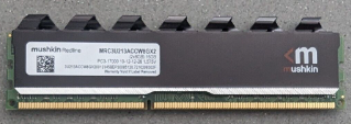

ich habe eine Asus P8h77-i Mainboard mit einem i7-3770
Habe jetzt 2x8GB DDR3-2133 RAM von Mushkin drauf laufen, die aber nur mit 1600 Mhz arbeiten.
Alles, was ich oberhalb 1600 im Bios einstelle lässt ihn nicht booten.
Nach meiner Recherche ist alles oberhalb DDR3-1600 OC für ivy-Bridge, richtig?
Könnte ich durch Spannungserhöhung den RAM doch noch zum laufen bringen >1600
Die Ivy Bridge CPU Specs sind 1600MHz für den RAM. 1866MHz mit flotten Timings ein guter Kompromiss, wenn möglich @1.5V.
2133MHz ist schon eine Hausnummer für DDR3 und kriegt nicht jeder stabil,
zumal das bei der alten Plattform kaum was bringt. Hier reicht 1600er (1866) und gute Timings.
Selbst 1866 lassen sich nicht booten, hatte auf Verdacht den RAM gekauft.
Dann kann ich nur noch mit den Timings spielen, ok!
Es ist dieser RAM: mushkin redline - PC3-1700 10-12-12-28 1,575V
