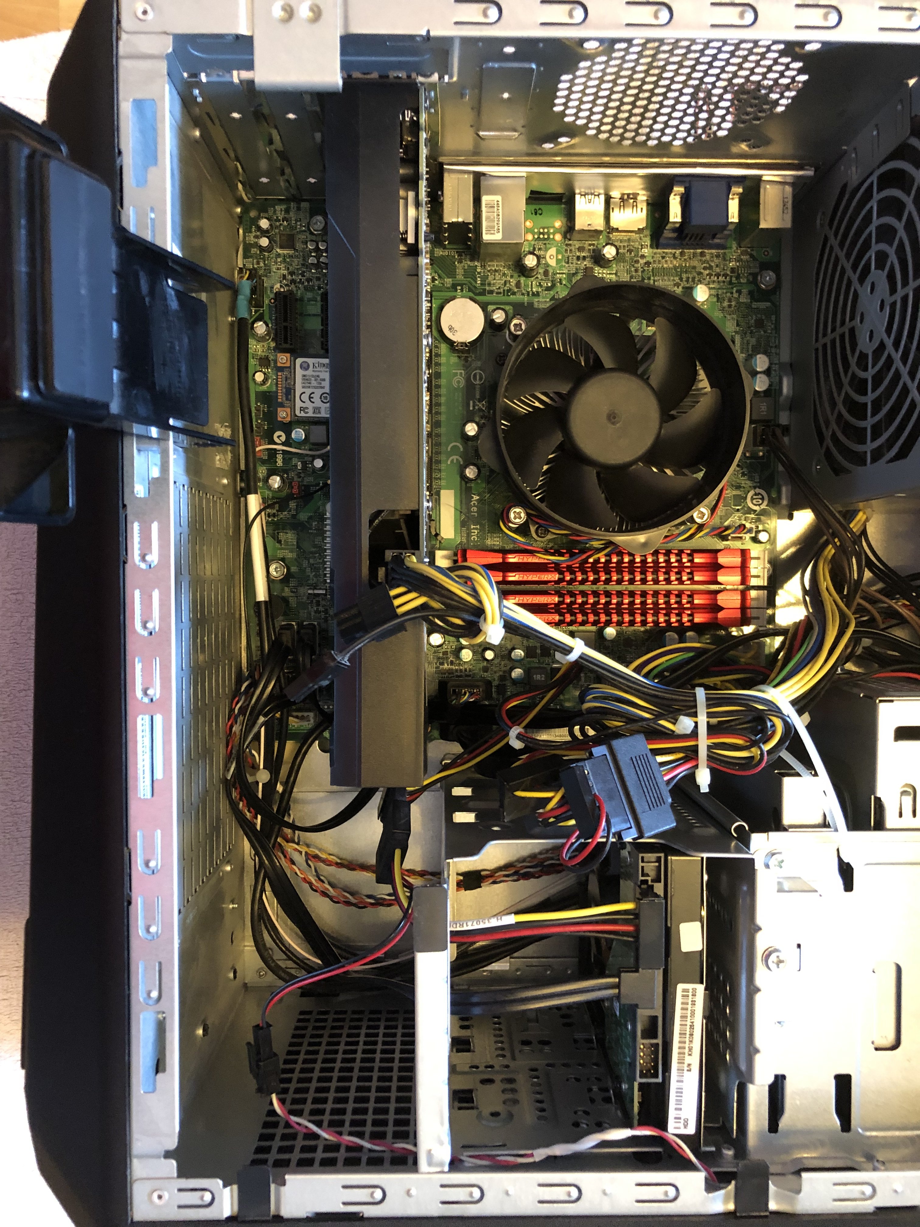

Hey Chiller, danke dir für die zügige Antwort.
Ich hänge mal ein Bild vom Inneren des PC’s an, dann kannst du dir einen optischen Eindruck machen. Die Aktuelle Grafikkarte hat ca. 25cm Länge und nach Rechts und unten ist noch einiges an Luft, wenn ich das so als Laie einschätze. Nur eben nach oben durch die Halter der RAM quasi nichts mehr möglich aber Grafikkarten sind ja alle gerade auf dieser Seite oder? Mit dem Begriff Dual Slot kann ich auf Anhieb nichts anfangen? Auf dem Kabelbaum zur Grafikkarte sind 2 mal 6-Pin Stecker und 1 mal 2-Pin Stecker, ich weiß nicht ob das noch relevant ist da wohl 8-Pin nötig ist bei vielen GraKas?

Also Platz hast du genügend. Dual Slot bedeutet das die Grafikkarte 2 Slots in der Höhe verbraucht, also 2 Slot-Blenden wo die Anschlüsse nach Außen gehen.
Von deinem Netzteil geht wohl 1 x 8 Pin und 1 x 6 Pin zur Grafikkarte, der 8 Pin Anschluss ist nur aufgeteilt in ein 6+2 Pin Stecker.
Welche RTX 2060 du letztendlich nimmst spielt keine wirklich große Rolle, ein Hersteller deine Wahl mit mindestens 2 installierten Lüftern im Custom Design und gut ist.

Hey, habe am Montag die Grafikkarte eingebaut. War doch enger als angenommen, da die Grafikkarte 2 Sata Anschlüsse überdeckt hat. Mit gewinkelten Sata Kabeln konnte man die GraKa glücklicherweise darüber positionieren.
Habe heute nochmal den PC vom Netz genommen, ein paar Komponenten ausgesteckt um das Kabel-Management vernünftig zu machen. Hatte es am Montag nur provisorisch gemacht um zu testen ob alles funktioniert. Alles wieder soweit angesteckt. Nun hat sich allerdings eine Problematik aufgetan, wo ich nur bedingt weiß wie ich das lösen kann. Und zwar startet der PC nicht beim Drücken der Powerknopfs, er würgt quasi kurz ab und nach 5 Sekunden startet er dann von alleine ganz normal. Funktionalität, Leistung, etc. scheinen wie zuvor, also keine Einschränkungen. Was könnte da das Problem sein?
