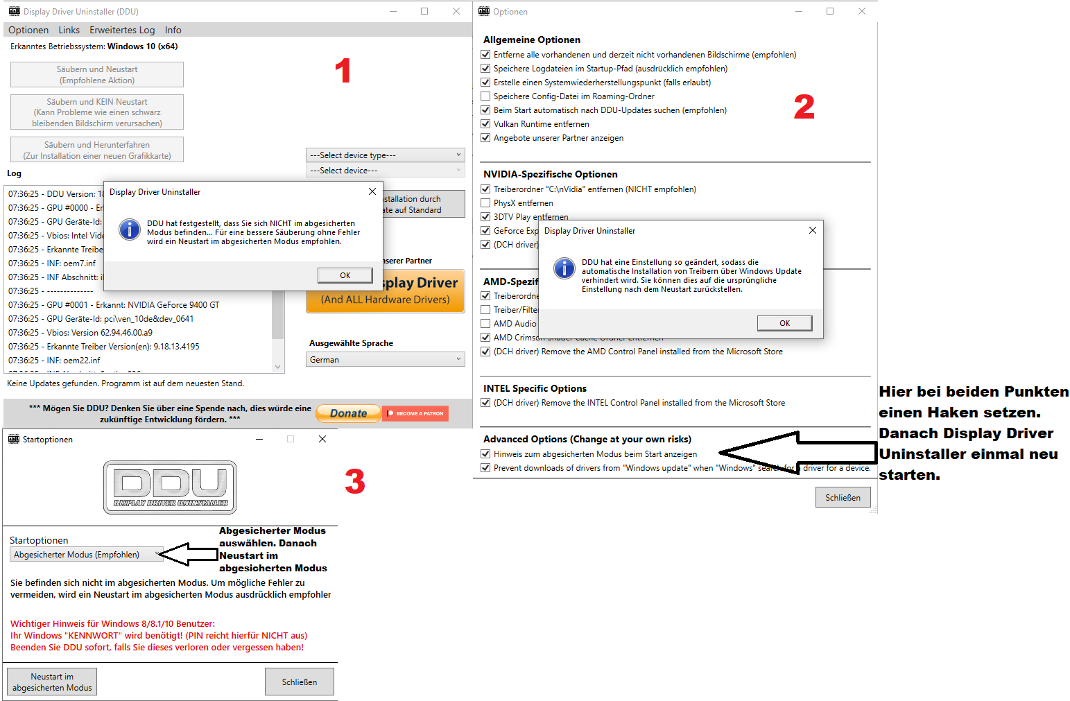

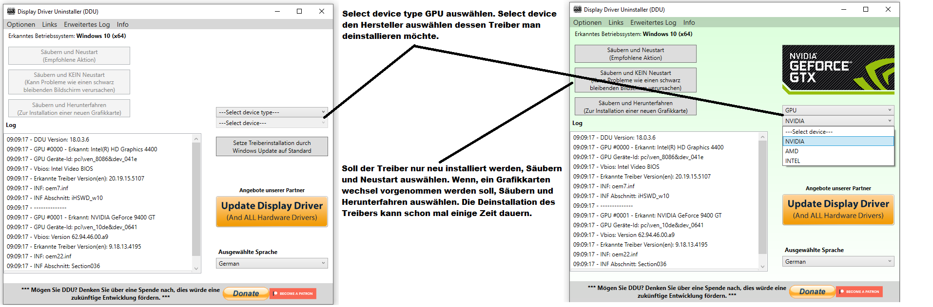

Benutze mal den Display-Driver Uninstaller und schmeiß alle Treiber runter und installiere dann den aktuellsten Treiber für die Karte .Oder sind 8 RAM vielleicht zu wenig fürs Spiel? Laut Steam-Page werden ja 16 GB empfohlen.
https://www.computerbase.de/downloads/treiber/grafikkarten/display-driver-uninstaller-ddu/
