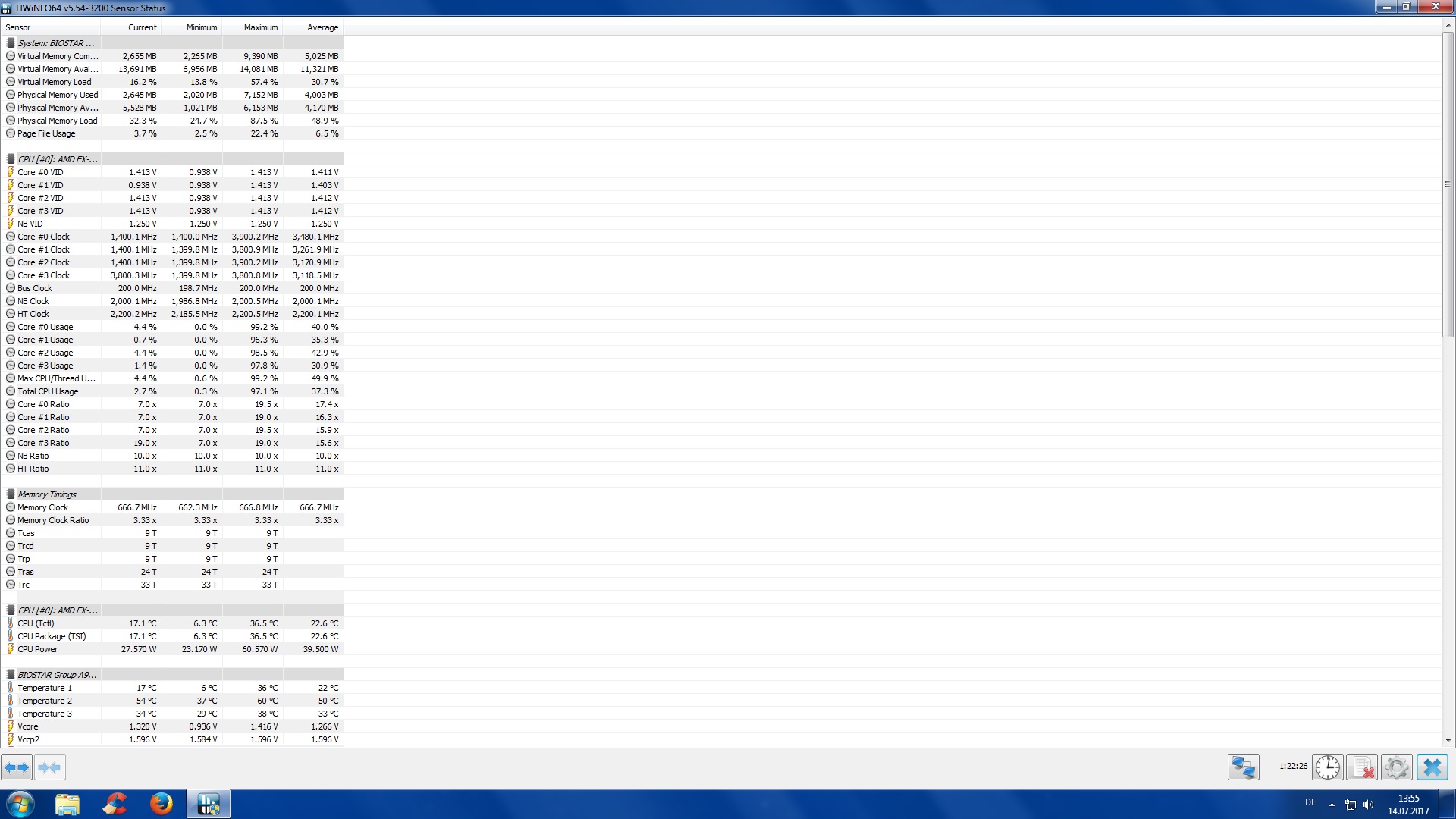

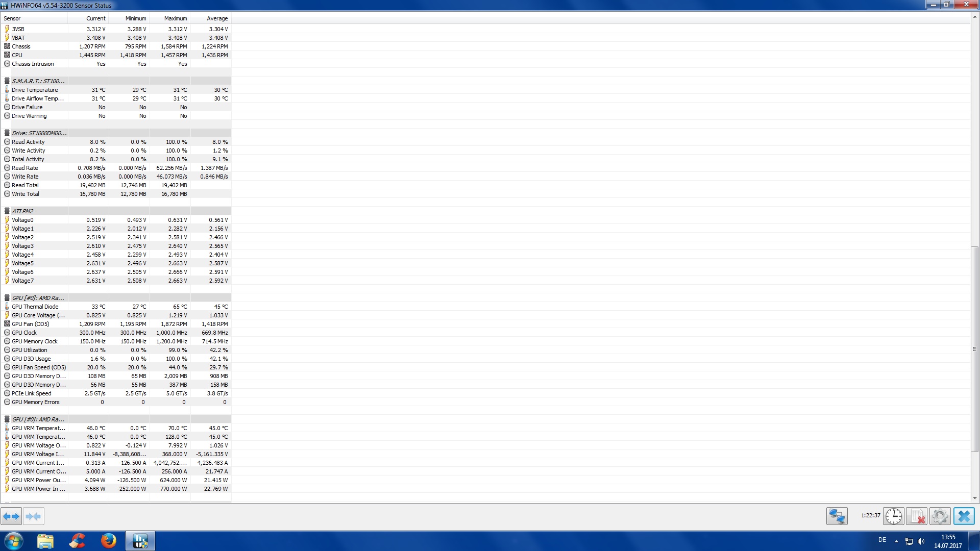

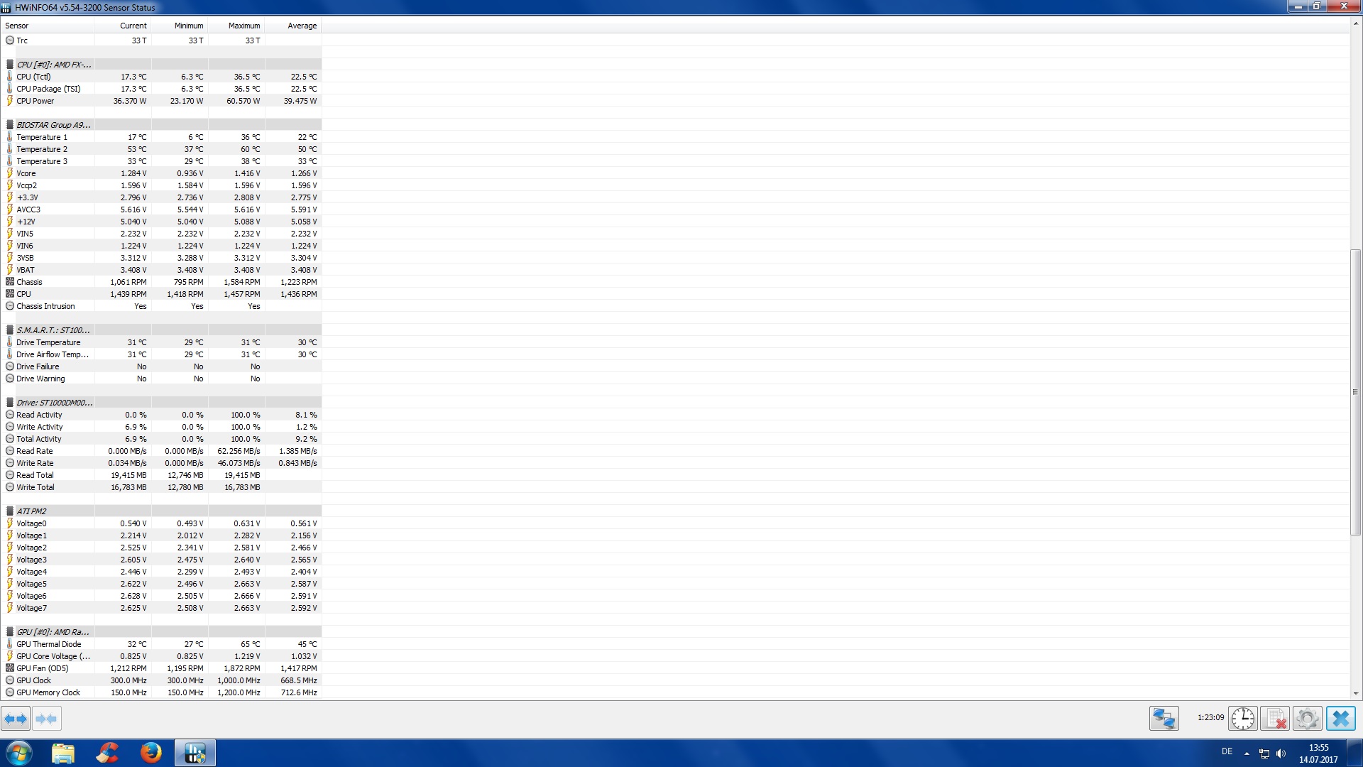

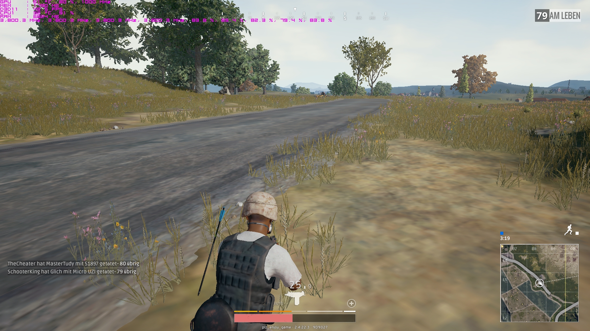

so habe eine runde gespielt das sind die aufzeichnungen cpu +1.jpg cpu #2.jpg cpu #3.jpg
afterburner zeigte mir die cpu takte beim spielen bei 3.8 ghz an also alle 4 cpus und bei der graka waren es 1000 mhz

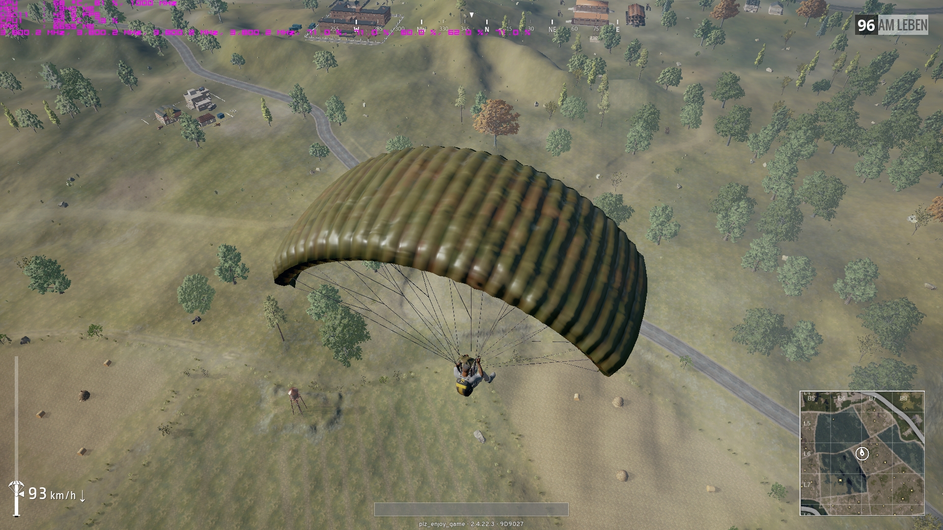

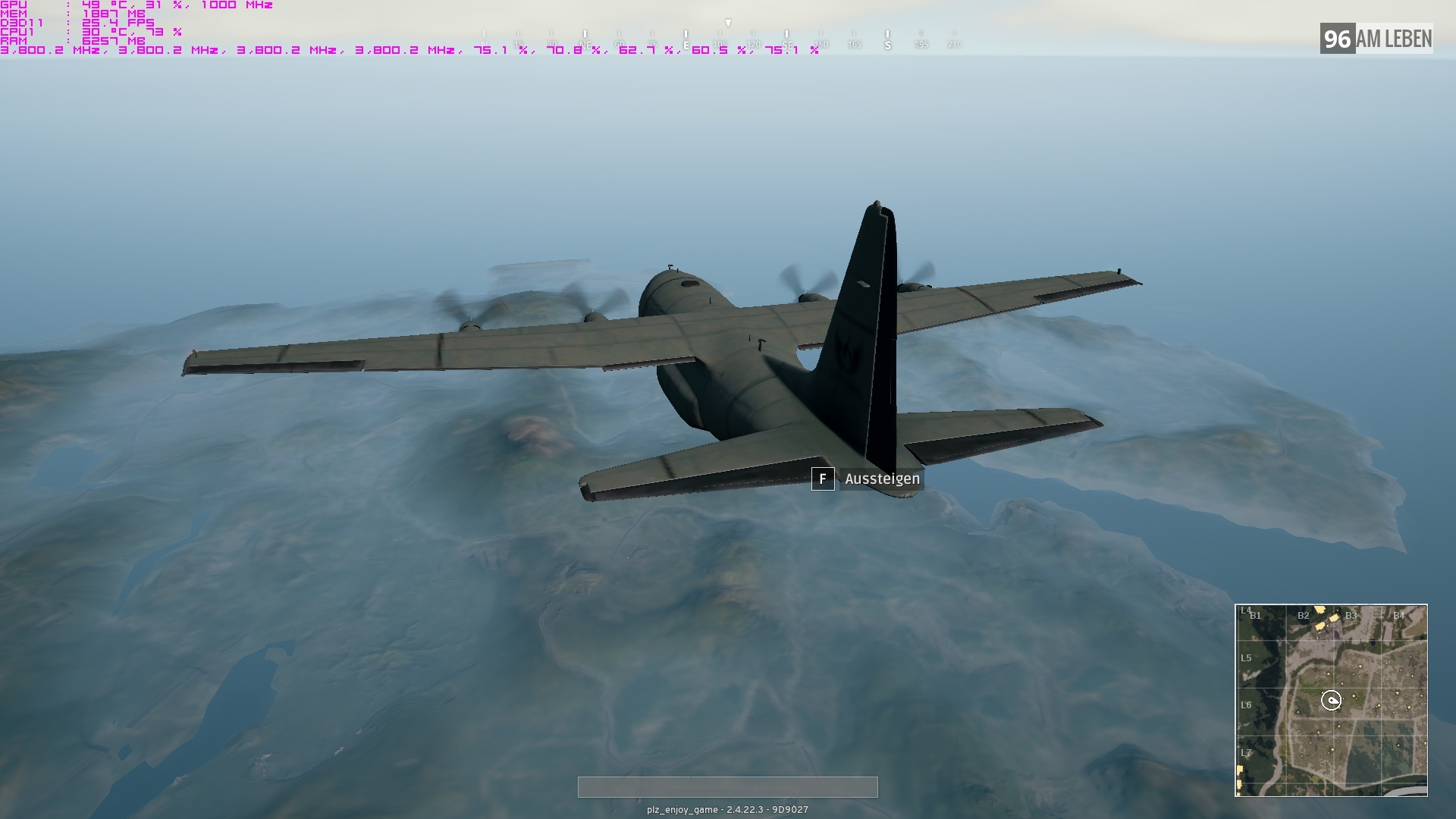

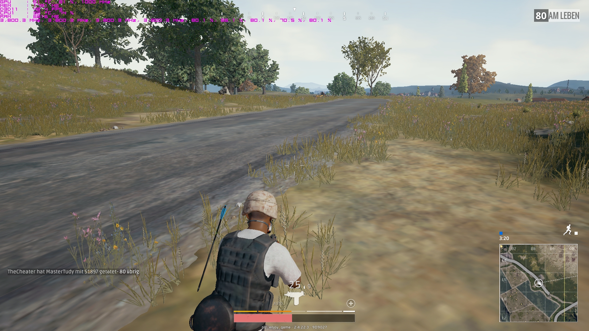

@ TE: die screenshots bringen nichts. wie sah die auslastung der graka beim zocken aus?
edit: genauer gefragt: wie hoch war die auslastung der graka wenn dir die fps zu niedrig waren?

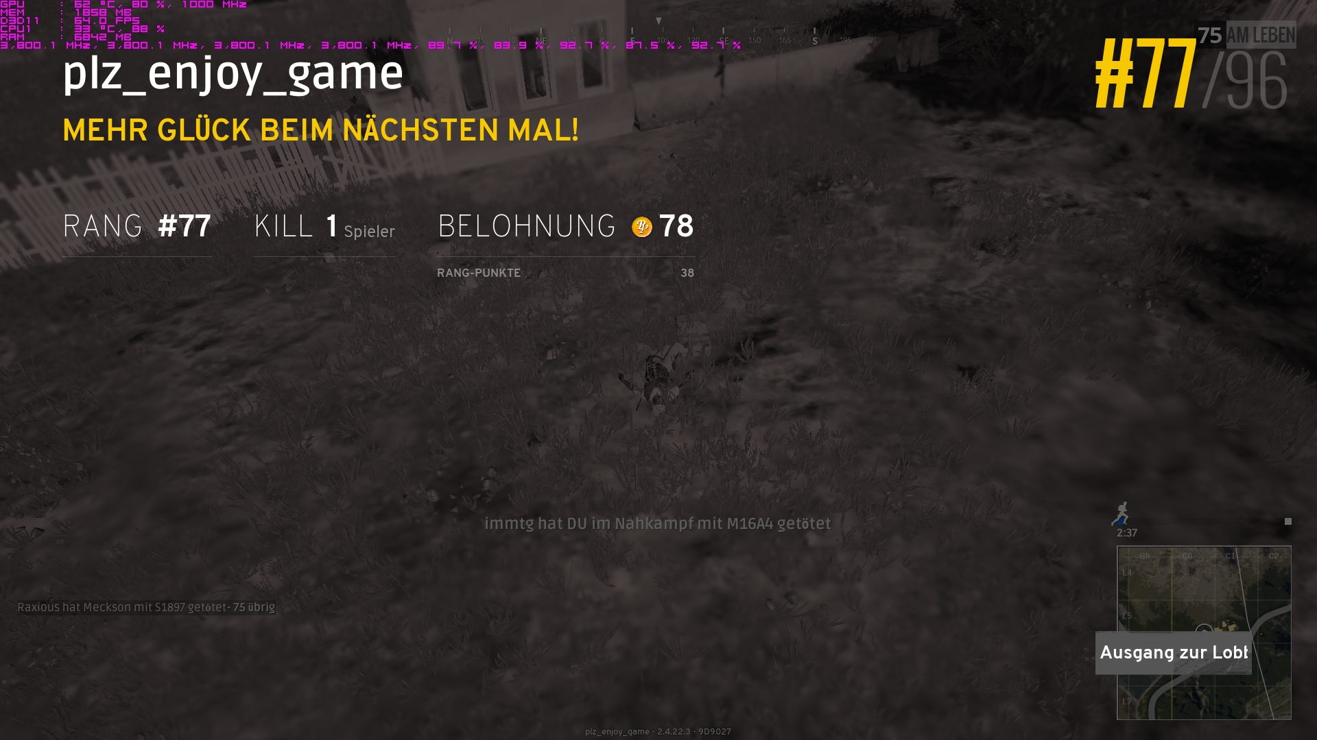

TslGame_2017_07_14_14_11_57_135.jpg TslGame_2017_07_14_14_12_25_166.jpg TslGame_2017_07_14_14_15_16_842.jpg TslGame_2017_07_14_14_15_18_590.jpg TslGame_2017_07_14_14_16_00_856.jpg ich habe jetzt diese aufzeichnungen gemacht hoffe das reicht diesesmal
@ TE: die graka ist da nirgendwo am limit -> CPU zu lahm.
billigste Lösung einen FX 6350 kaufen bzw. 8350 (vorher Bios Update durchführen)
bringt evtl. 40% Mehrleistung je nachdem ob Mehrkerne helfen oder nicht bei 30FPS wären das ca. 42. Ansonsten ist ein Kompletter Wechsel nötig fängt dann hier schon ein Einkauf vom teurem DDR4 Speicher an was schon den Preis eines FX entspricht(16GB).
