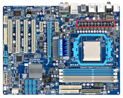

also die billigste Lösung ist ein FX 6350 mit (wraith Kühler [kostet auch nicht mehr]den Ben Newis dann weg) dann noch diese hier https://www.computerbase.de/preisve...r-vga-ram-68002-a1412882.html?hloc=at&hloc=de
gehören dann hier mainboard-spawa-kuehler-22207d1312558669-mb_productimage_ga-770ta-ud3_big.jpg rauf
ist die billigste Variante ob dir das genug bringt ist eine andere Frage.
