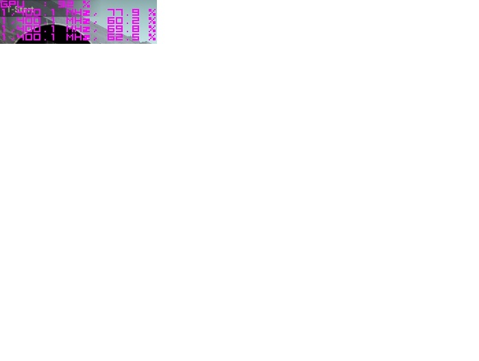

edit: also habe alles eingestellt, beim zocken die 2 programme laufen gelassen und nach 5 min kamen die ersten fps drops. wo kann ich nun diese ganzen aufnahmen mit msi afterburner und hwinfo sehen? habe einige screenshots gemacht
sag uns doch einfach erstmal wie der takt der CPU bei den rucklern aussah.
wo finde ich den takt der cpu habe jetzt nur diese sachen die ich als osd eingestellt habe als screenshot
sofern du das OSD richtig eingestellt hast findest du den CPU-takt dort.

also so sieht das bei mir aus sobald die fps drops kommen. Die gpu sinkt dabei von 95% auf 15%

eigentlich sollte deine CPU unter last mit deutlich mehr als 1,4GHz takten, nicht wahr?;) werden wohl die spannungswandler überhitzen.
die fallende auslastung der GPU ist hier nicht das problem, sondern nur eine "begleiterscheinung".
