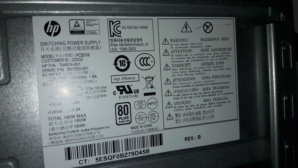

Bitte Mainboard bzw. den exakten Modellnamen des FertigPCs nennen. Bild vom Netzteilaufkleber innen machen.

Danke für den Link, ja ein Foto vom Netzteilaufkleber und vom gehäuse (bezüglich Einbau) wäre da interessant.
Grundsätzlich sollte das Netzteil das noch schaffen, aber schauen wir mal...
Netzteil aus einem Fertig-PC würde ich grundsätzlich mit austauschen, denn man weiß nie wirklich, wie viel Power über die 12V-Schiene läuft, meistens weniger als eine neue Grafikkarte benötigt.
Also wenn da schon nur 180 Watt auf der Herstellerseite steht und keine Typ oder sonstiges angegeben ist würde ich wohl wirklich das NT tauschen, kann ja nix gescheites sein. Wenns SFX ist passt das was du oben gepostet hast aber zur Sicherheit das Bild posten.

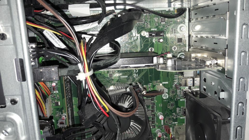

Hier die Bilder:

Habe bereits ausgemessen eine GTX 1050 ti (mini) sowie das Netzteil passen rein.
Würde das Netzteil austauschen! Mindestens 350 Watt sollte das neue Netzteil schon haben, 300 Watt sind etwas knapp bemessen!
Dann ist aber noch die Frage, ob das Mainboard/der PC ein Grafikkartentausch anstandslos mitmacht. Gerade Fertig-PCs zicken gerne mal umher!
Wichtig ist auch, passt die neue Grafikkarte, von der Länge her, überhaupt ins Gehäuse?!
Wie gut ist die Luftkühlung? Nicht dass da ein Stau entsteht und Dir die Grafikkarte innerhalb kürzester Zeit verreckt, weil sie zu warm wurde!
Mh, AcBel ist okay.. aber ich finde 180W auch sehr knapp...
Bist du dir denn Sicher das es ein SFX Netzteil ist? Da du ja ein BeQuiet! Netzteil im SFX Format angibst.
Ich würde es ehrlich gesagt, auch um etwas Reserven zu haben, austauschen...
