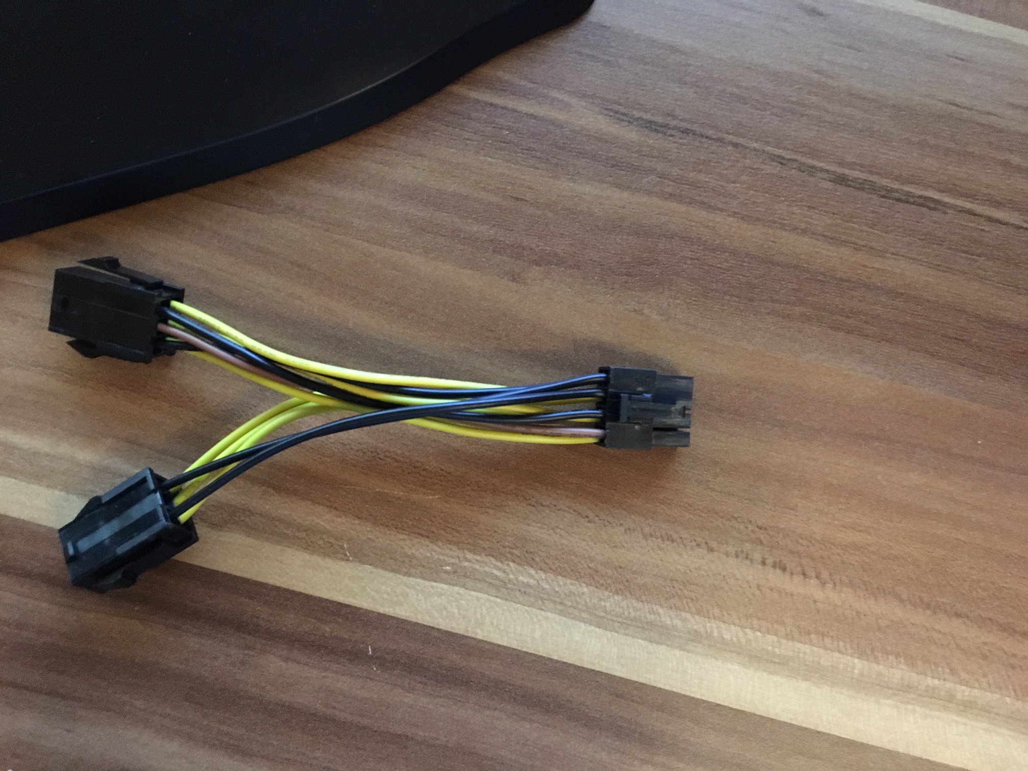

Der Y ist 2x 6 auf 1x 8
Den Y Adapter kann ich ja leider nicht nutzen, da mir sonst der zweite 6er fehlen würde. Aktuell ist der straight 6 auf 8 Adapter und der zweite 6er vom Netzteil in den 6 und 8 Pin Eingängen der Grafikkarte drin. Mit deinen gezeigten Adaptern könnte ich einen 6 Pin vom Netzteil entlasten und den y Adapter für den 8 Pin Anschluss nehmen, somit hätte der 8er Eingang mehr Saft. Kann gleich aber auch noch Fotos von der Hardware machen.

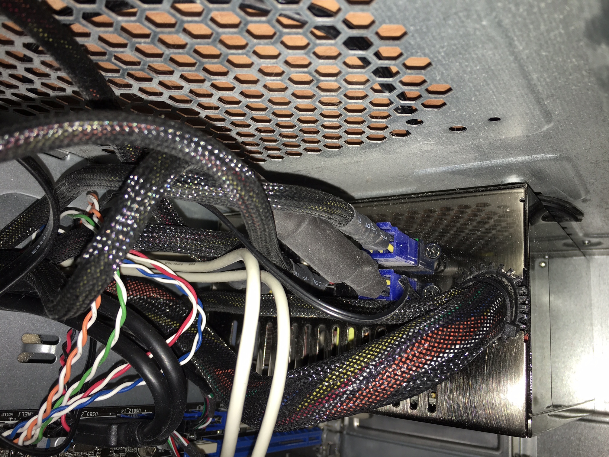

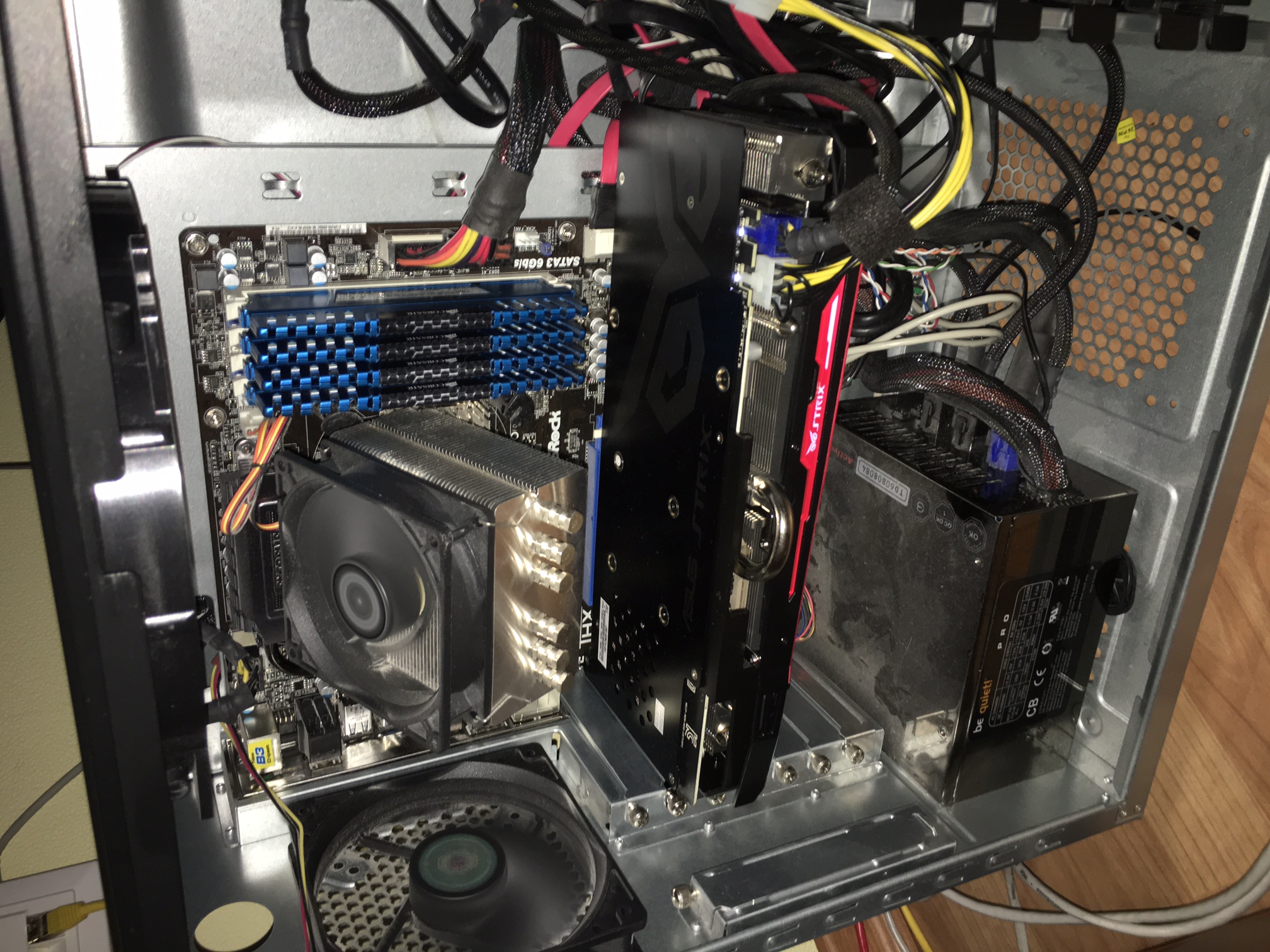

Hoffe man kann es einigermaßen erkenne. Denke, dass der 6 auf 8 Pin über einen PCI Express nicht genug Leistung bringt.
Hmm irgendwie wurden die Bilder verdreht. Das Netzteil-Bild muss um 180 Grad gedreht werden und das Gehäuse um 90 im Uhrzeigersinn Sorry
Und dein CPU Lüfter sollte auch um 90 Grad gedreht werden! Das er die Luft hinten raus befördert, oder zumindest un richtung des hinteren Lüfters bläst!Oder nach oben falls er wegen dem Speicher keinen platz hat! Warme Luft steigt nach oben und dein CPU Lüfter drückt diese wieder runter! "Kühlt" sich somit mit warmer Luft!Und befördert diese auch noch auf die Grafikkarte!
Es würde vermutlich auch noch was bringen ein zwei Slotbleche unterhalb der Grafikkarte zu entfernen!Dort könnte die verdrängte Luft der Grafikkarte entweichen!

Ja, danke für den Hinweis, ist mir gestern auch aufgefallen als ich den PC seit Jahren mal wieder auf hatte um die Grafikkarte einzusetzen... ist mittlerweile korrigiert :)
