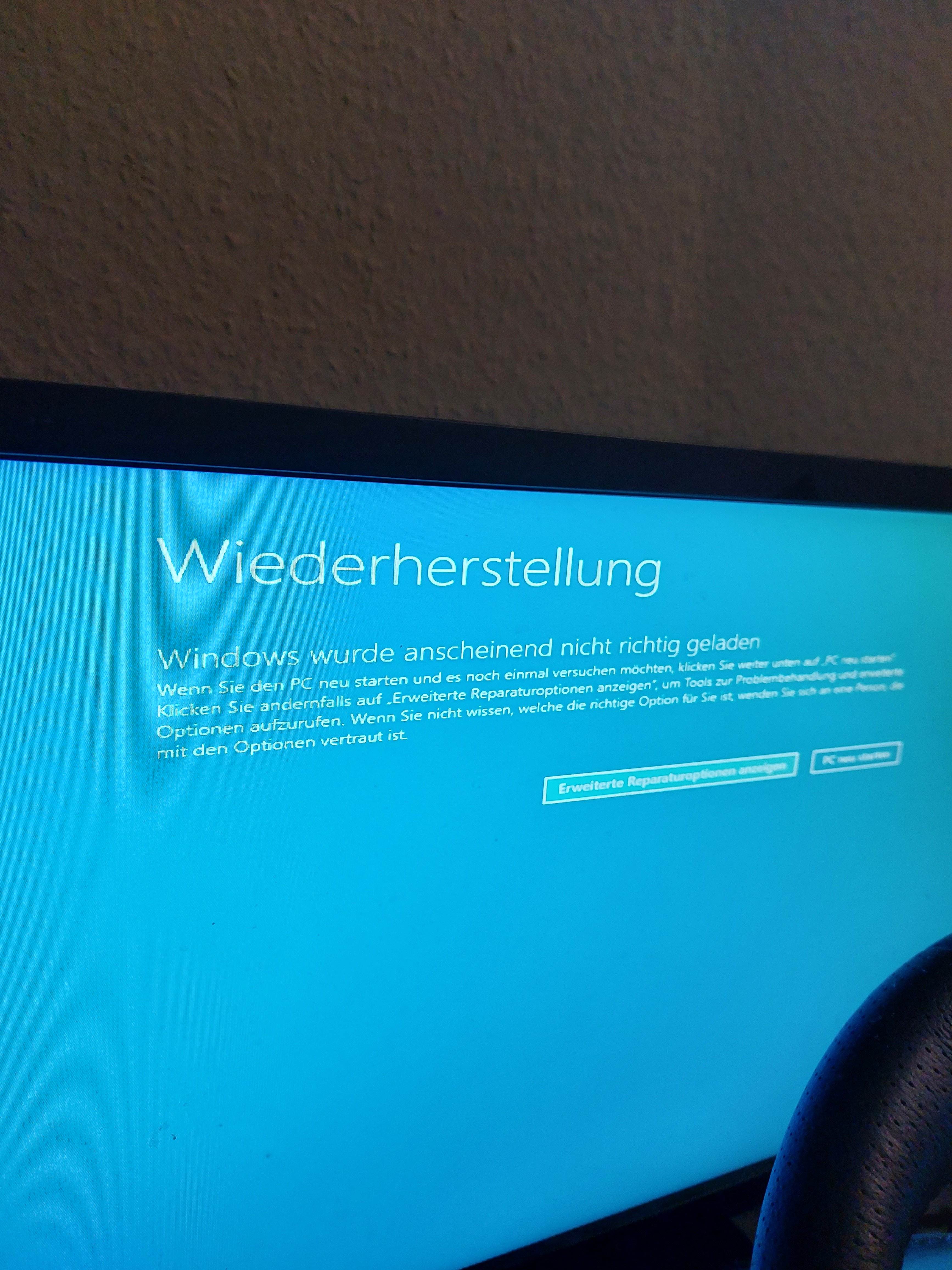

Da mein PC, den ich hauptsĂ€chlich zum Zocken verwende, nicht mehr die nötige Leistung erbracht hat, die ich von ihm gerne hĂ€tte, habe ich einen Grafikkarten- und Netzteilwechsel durchgefĂŒhrt. Vorher war eine Rx 580 verbaut, nun habe ich mir eine Rx 6700 XT vom Hersteller ASRock zugelegt. Auch mein Netzteil habe ich ausgetauscht. Von einem bequiet! Power 6 mit 500 Watt bin ich auf ein bequiet! Power 11 mit 77 Watt gewechselt. Gestern habe ich direkt alles zusammengebaut. Aufgrund dessen, dass ich mein Netzteil ausgetauscht habe, musste ich logischerweise alle Stromkabel neu mit den Teilen verbinden. Das habe ich auch getan und alle Kabel sind mit den Komponenten sauber verbunden, was ich bereits mehrmals ĂŒberprĂŒft habe. Nun habe ich leider das Problem, dass wenn ich meinen PC starte, er zwar angeht, jedoch wĂ€hrend des Startvorgangs einfach ausgeht. Und das auch ohne ersichtlichen Grund. Immer dann wenn quasi Windows gestartet wird. Komischerweise konnte ich gestern nach mehrfachen Startversuchen meinen PC einmal sauber starten und benutzen ganz ohne irgendwelche Probleme. Es blieb allerdings bei diesem einen Mal. Nach dem nĂ€chsten Starten hatte ich wieder das gewohnte Problem. Alle paar StartvorgĂ€nge habe ich von Windows eine Fehlermeldung bekommen, jedoch nicht bei jedem Starten. (Siehe Bild)
Bereits im BIOS geschaut und mir die Boot-Einsstellungen einmal genauer angesehen. Der primÀre Boot ist auf meine Festplatte eingestellt, auf der sich auch Windows befindet. Bei dem einen Mal, wo mein PC sauber und ohne Probleme gestartet hat, habe ich gleich beim Grafikkartentreiber und beim GerÀtemanager geschaut, ob meine Grafikkarte erkannt wurde, was sie auch wurde. Auch habe ich einmal probehalber die Boot-PrioritÀt im BIOS getauscht, ob es möglicherweise an der Festplatte liegen könnte, was aber ebenso nicht funktionierte. Die Kabel habe ich auch einmal getauscht, um zu schauen, ob es möglicherweise an denen liegen könnte. Hat sich aber nichts geÀndert.

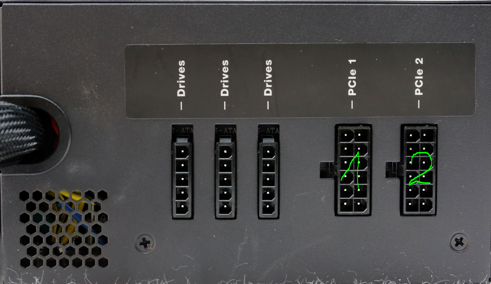

Ist das Netzteil auch richtig an der Grafikkarte angeschlossen? Also nicht mit einem Y-Kabel, sondern einem einzelnen Kabel pro Anschluß auf der Grafikkarte.
Die Grafikarte hat zwei VGA-AnschlĂŒsse. Und das Netzteil hat einen Kabelstrang, wo VGA 1 und einen, wo VGA 2 draufsteht. Habe von beiden KabelstrĂ€ngen jeweils einen genommen, sodass ich einen VGA 1 und einen VGA 2 stecken habe.

Socke1310 schrieb:
Habe von beiden KabelstrÀngen jeweils einen genommen,
So sollte es am besten sein, mit zwei separaten Kabel an jeweils einen PCIe Abschluss am Netzteil.

Habe mehrmals versucht, andere Netzstecker vom Netzteil zu verwenden. Also mal einen anderen freien Sata-Stromstecker zu versuchen oder ein anderes Sata-Datenkabel. Mein Verdacht liegt ja auf der Festplatte, auf der Windows lÀuft. Denn der PC startet erst ganz gewöhnlich unf geht dann aus, wenn quasi die Anmeldung erfolgt, wo man auch den Windows-Benutzer bereits sieht. WÀhrend des Ladevorgangs geht der PC dann einfach aus.
