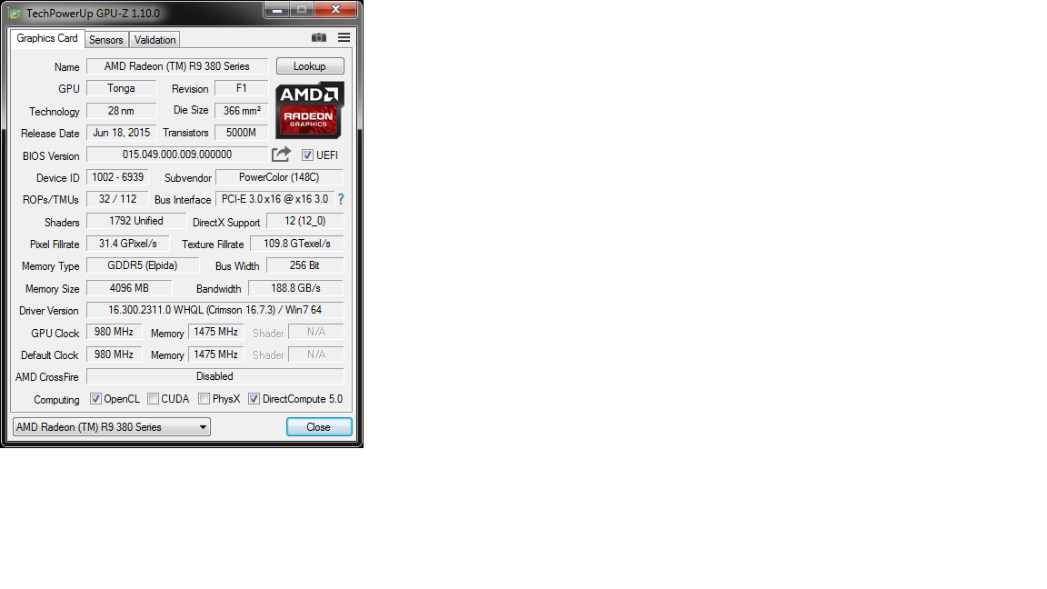

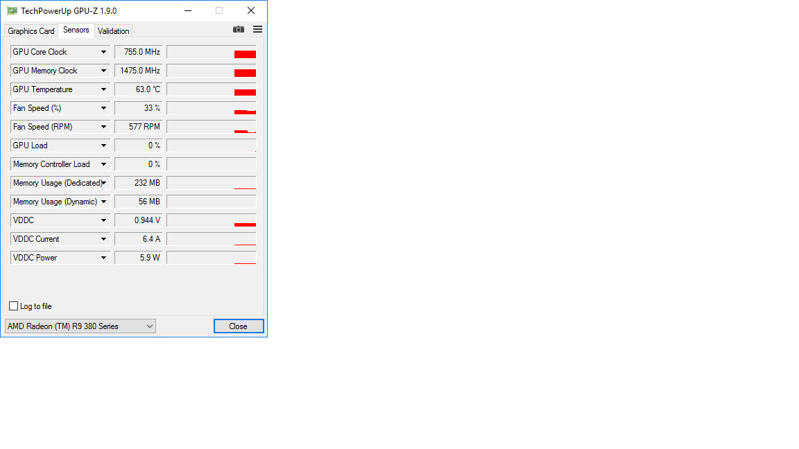

Hoffe mir kann wer weiterhelfen ich bin am verzweifeln anbei mal ein Scrennshot.Vielleicht ist es bloss eine Einstellungssache.

Hier mal noch ein Scrennshot.villeicht wird daraus was ersichtlich

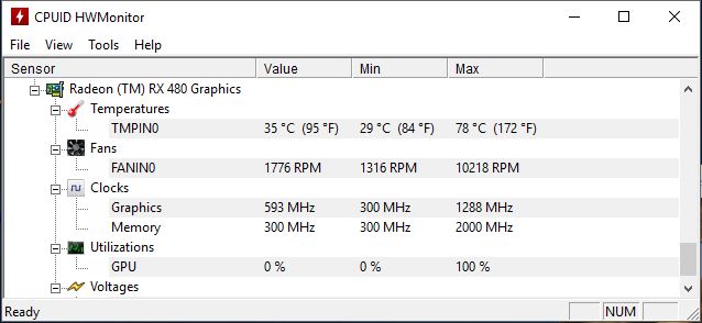

TempRX480.JPGIch denke aber trotzdem an ein Software/Treiber Problem.
Weil den Fehler hatte ich auch und nach einer neu Installation ist er verschwunden.
Ich beobachte jetzt lieber mal das Anniversary Update von Windows10.
Weil momentan habe ich ohne das Update keine Probleme.
Temperaturen und Auslastung ist auch in Ordnung. Habe mit Heaven Benchmark laufen lassen.

Hab mir grad nochmal dein Bild aus dem ersten beitrag angesehen und deine Karte Taktet doch gar nicht komplett hoch oder täusche ich mich da? Weil ich sehe einen Tagt von 755Mhz und die kann ja bis zu 980Mhz und bei GPU Load ist 0% angegeben. Bei mir war die Karte ständig auf ihren maximalen 1288Mhz und GPU Load war ständig bei 100%.

Bei der R9-380 von Powercolor, die der TE hat,liegt ein sogenannter idle-bug vor. Bei 0% GPU-Auslastung taktet die Grafikkarte nicht unter 755 Mhz und der Speicher läuft allzeit mit Maximaltakt. Das führt bei Temperaturen, Lüfterdrehzahlen und Stromverbrauch schon im Desktopbetrieb zu Werten, wie sie beim Zocken auftreten. Ein echter Murks, der bei dieser Grafikkarte ab einer bestimmten BIOS-Version auftritt. Das Problem ist völlig unabhängig vom verwendeten Treiber.
Im Forum von overclock.net wurde am 16. August 2016 ein Workaround veröffentlicht, wie das Problem beseitigt werden kann:
Try this to solve the problem:
Go to Afterburner settings, enable extended official overclocking limits. Don't restart pc.
Go to regedit and search PP_PhmSoftPowerPlayTable is at [HKEY_LOCAL_MACHINE\SYSTEM\ControlSet001\Control\Class\{4d36e968-e325-11ce-bfc1-08002be10318}\0000]. Click on modify, go to line 0060, you will see this:
0060 00 00 00 07 02 03 03 00, change it to 0060 00 00 00 07 00 03 00 00.
Restart windows. If cloks persist bloked, go to radeon settings and on preferences click on restore factory defaults.
Hope this can help you. You will have to do this on every new gpu driver instalation.
Da ich selbst mit diesem Idle-Bug zu kämpfen hatte, kann ich bestätigen, dass es funktioniert.
