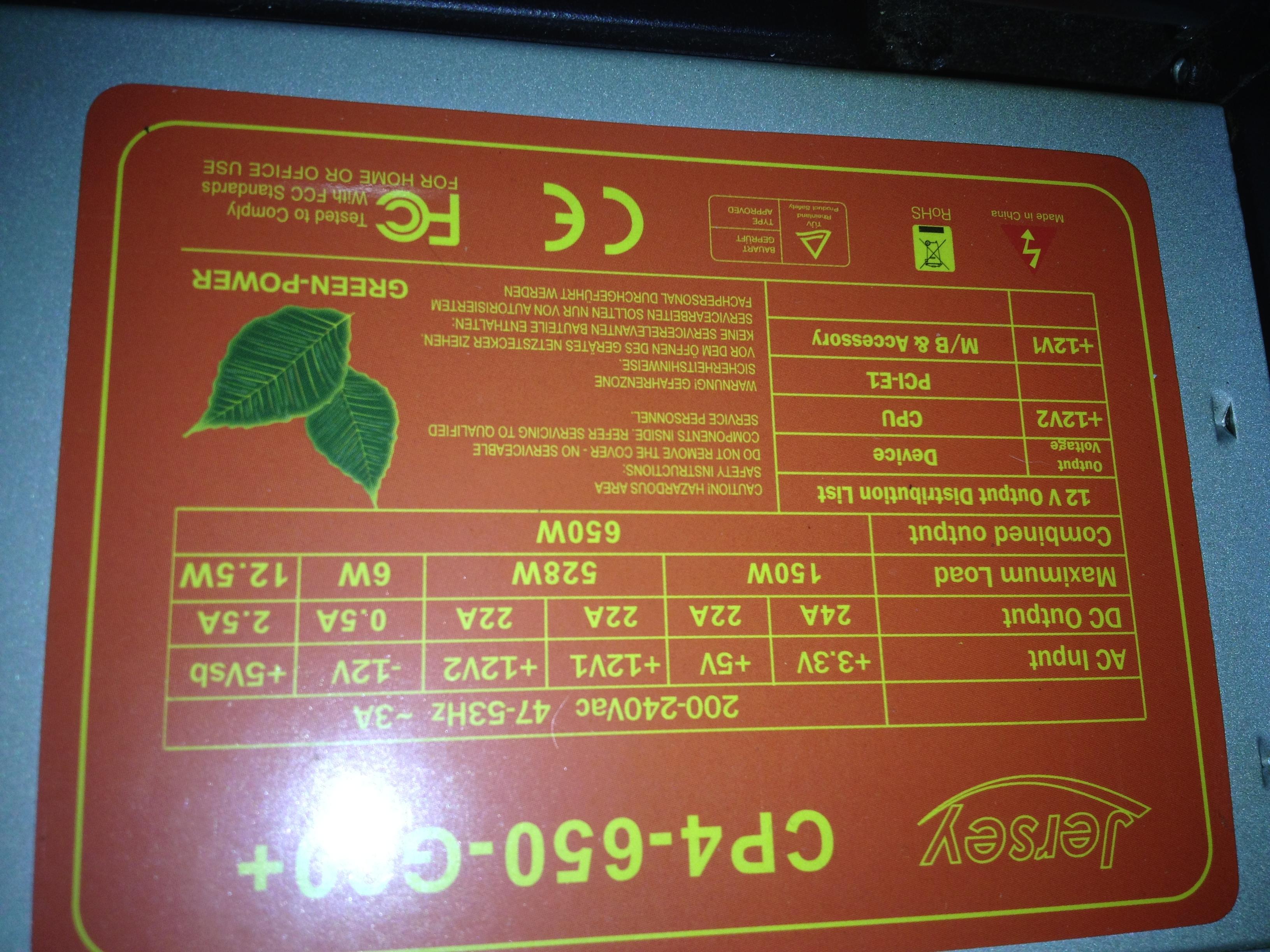

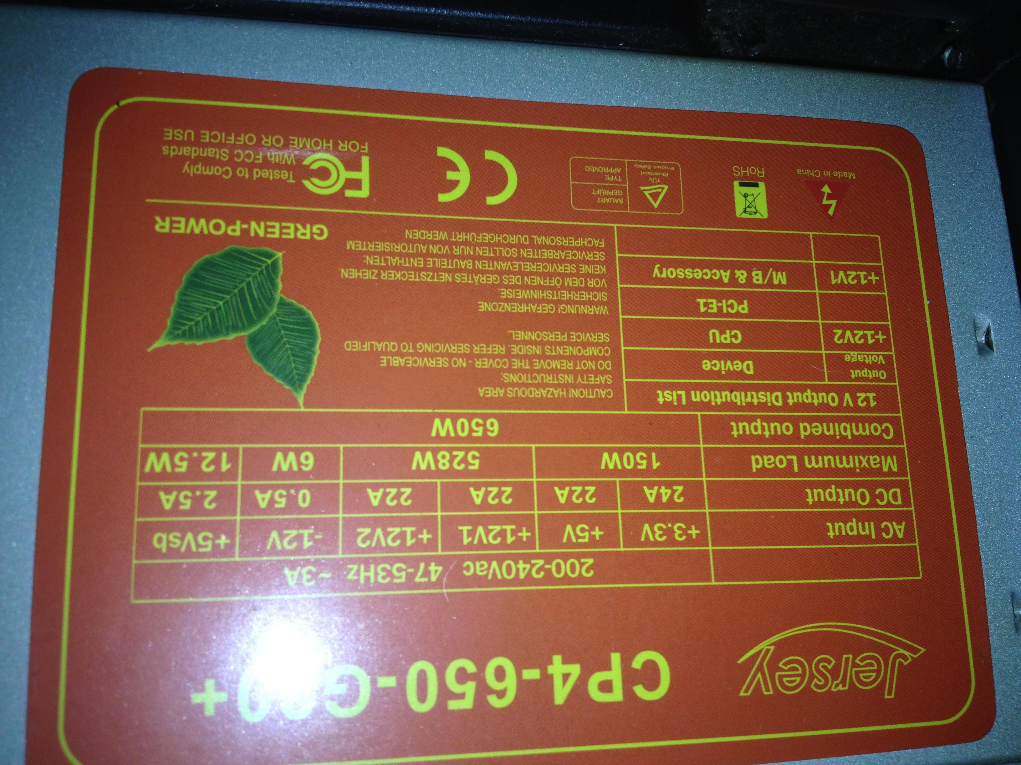

Die Werte vom Netzteil: netzteil.jpg

Also a g'scheites Netzteil wär ja auch mal drin ;)
Ach so, Adapter... dann würde ich mal tippen das Netztteil liefert nicht genug Saft für die 2x6 Pin über die Molex Stecker.
70° ist bei AMD schon recht herb, die wollen weitaus weniger Temperatur als Intel-CPUs. Kommt dazu das suboptimale Board mit ungekühlten Spannungswandlern. Und als Krönung das Netzteil. Sollte zwar langen, aber ich traue ihm nicht weiter, als ich es werfen kann
Auf dem Netzteil steht schon drauf "Made in China", würde mal checken ob die 12 Volt Lanes überhaupt die versprochenen 22 Ampere bringen können.

Und ob es da bringt was auf dem Typenschild steht sei dahingestellt! Wenn du den PC erst nach einer weile wieder einschalten kannst, dann könnte es sein das jenes Netzteil erstmal abkühlen muß! Das Kann man ja mit Handauflegen testen!
Oder die Aufteilung der 12V Schiene ist nicht optimal! Du hast ja anscheinend 2*12 Volt! Wenn da jetzt zuviel Last an einer hängt ist diese überlastet und schaltet dann ab!
Ich würde mir an deiner stelle ein neues Netzteil besorgen!

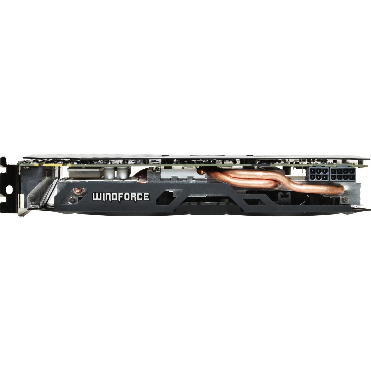

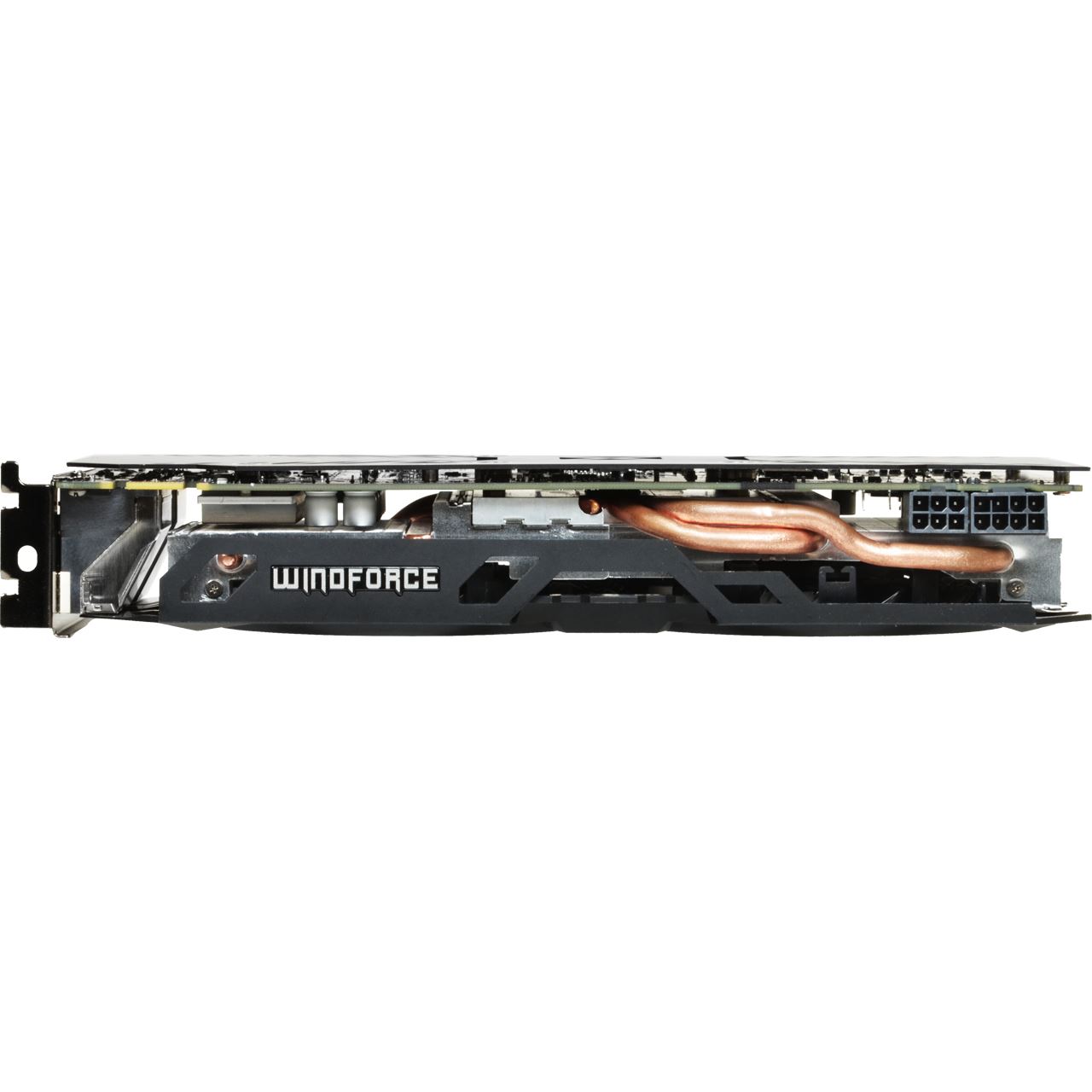

Nein sie hat 2x 6 pin dachte ich auch am anfang weil das bild einen 8pin zeigte hat die karte aber nicht zumindest nicht in meinem fall.

Das Netzteil ist das Problem. Da kannst Du max. 22A auf der +12V Schiene ziehen! ...und das dann bei 100% tiger Auslastung des Netzteils!
​Angebracht wäre wohl ein Netzteil mit mindestens 60A auf der +12V Schiene und das Single Rail.
aber was ich nicht verstehe, wieso sollte es aufeinmal viel wärmer sein durch die neue graka? die gpu ist immer bei 30-40grad und windforce, vorher mit der gtx650 hatte ich auch keine probleme, zumindest ist der rechner nicht abgeschmiert ^^. mir ist bewusst das cpu / netzteil etc scheiße ist und ich das bald alles aufrüste, jedoch wäre es super wenn man genau sagen könnte obs am netzteil oder sonstwas liegt, weil ich nicht viel geld habe und wenn ich zb ein netzteil kaufen würde, und ich immernoch die probleme habe wäre es halt sehr blöd weil ich so schnell dann nichts anderes aufrüsten kann.
@NICKNACK Also brauch man für so ein System min 720Watt?!? Und das nur auf der 12Voltschiene? So so! Sein Netzteil hat laut Angabe 2 12 Voltschienen mit jeweils 22A! P = U * I !

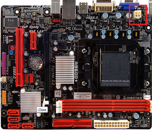

Wie gesagt da sich der PC erst nach einer Zeit wieder einschalten lässt würde ich aufs Netzteil tippen! Die neue Grafikkarte zieht bestimmt auch ein bischen mehr Leistung als deine alte! Der vierpolige Molexstecker auf deinem Mainboard ist belegt oder?

@Viper uhm also ich weiß nicht genau wie er aussieht, aber sehe da jetzt nichts 4 poliges was frei ist, habe nur halt nen freien molex stecker vom netzteil.
Den test werde ich aufjedenfall gleich mal machen, danke für die antwort!
Weiter oben hab ich was gepostet!
Diesen meinte ich!

Dieser stecker ist schon belegt ja, mit einem 4 pins von einem 6er pin stecker, hatte schon überlegt ob ich den adapter da anschließen soll damit ich 2x 6pin an die graka ohne adapter anschließen kann aber das wäre glaube ich keine gute idee.

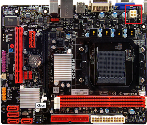

edit 2: und ja stimmt ist kein 6 pin sondern 8 pin stecker in einem 4pin am motherboard (also 4 stecken und 4 hängen in der luft )
http://www.heise.de/ct/zcontent/13/.../contentimages/ct.0513.146-149_group_3118.jpg
Da siejhst du die Anschlüsse und der Zweite von links sollte auf dem vierpoligem sitzen! Wenn du jetzt diesen und die Adapter bzw.die Anschlüsse der Grafikkarte (PCIe) siehst dann frage ich mich wie du den Stecker vom PCIe in den viepoligen vom Mainboard bekommen hast! Zumal es auch danach aussieht das Phase und Null einmal übereinander und einmal nebeneinander montiert sind! Oder es täuscht auf den Bildern!
Ja dann muss der da auch bleiben!Habs gerade mal getestet PCIe und ATX 12 Volt würdest du ausser mit Roher gewalt garnicht gesteckt bekommen!:-)
Also habe es noch nicht versucht den stecker in die Graka zu stecken! dachte das wäre derselbe ist aber aufjedenfall 8polig! sah ähnlich aus desswegen
