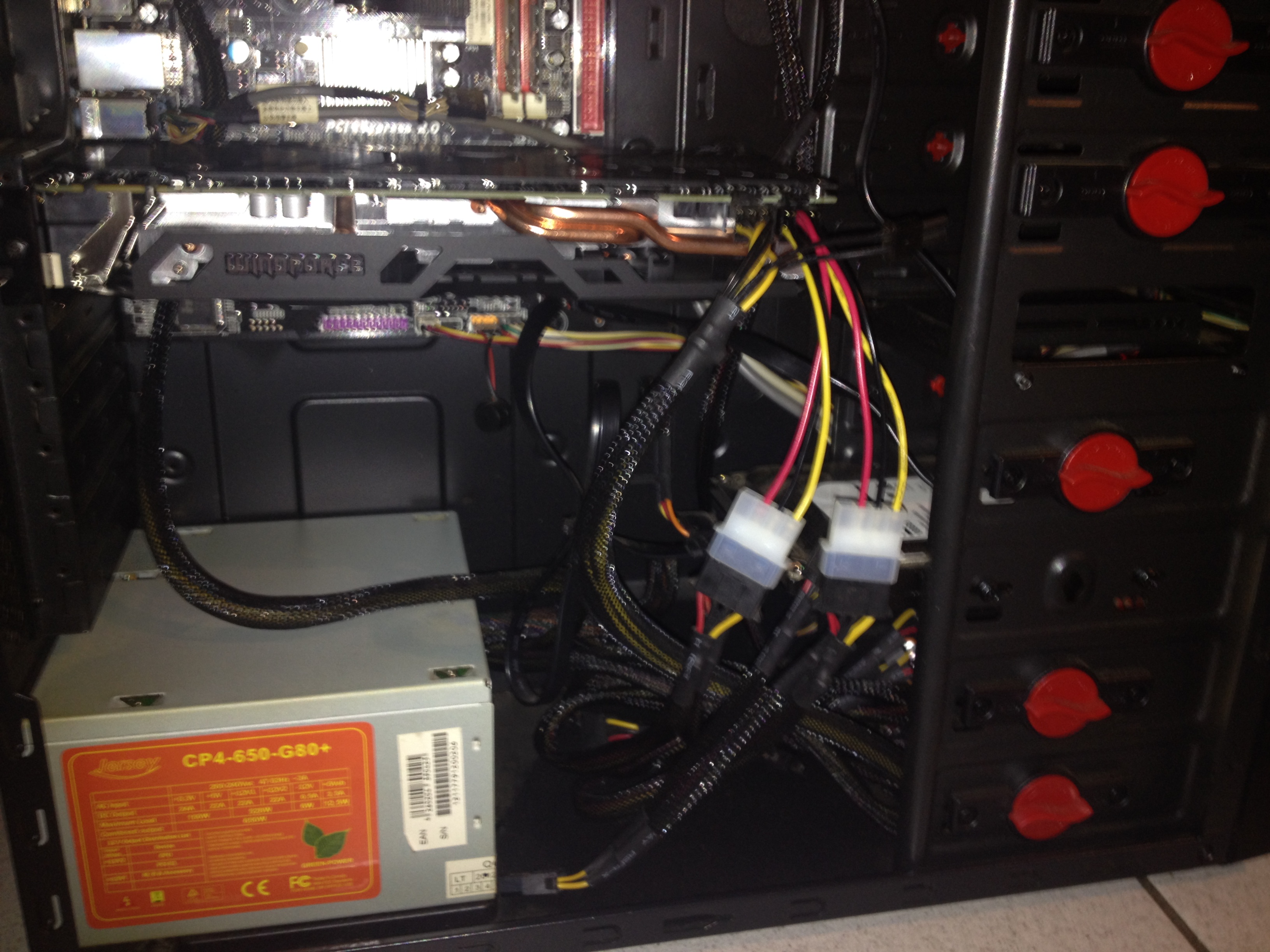

Egal was der Test jetzt gezeigt hätte, einen Austausch des Netzteils bei diesem wäre dringend anzuraten. 650W mit nur einem 6-Pol-Stecker klingt nach Chinaböller. Da es zudem durch das Verteilen der Last auf beide 12V-Schienen mittels des Adapters immer noch zum Abschalten führt...
Ich würde auch auf weitere Tests mit der neuen Grafikkarte verzichten und erstmal auf die alte Grafikkarte zurückrüsten bis der Austausch des Netzteils vollzogen wurde.

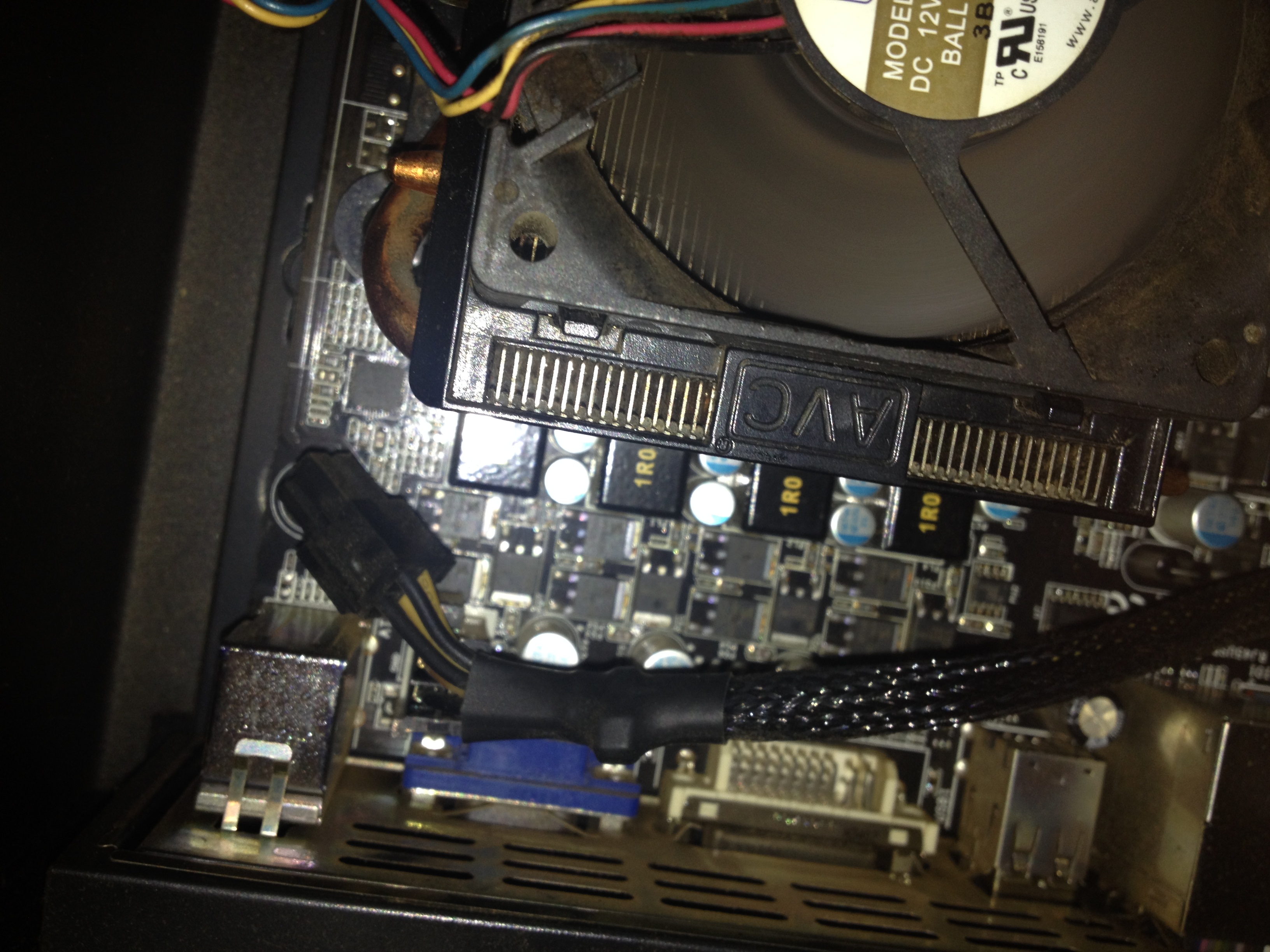

PS: Die Temperaturproblematik der CPU bzgl der Spannungswandler auf dem Mainboard kann trotz Netzteilwechsel noch Probleme bereiten.

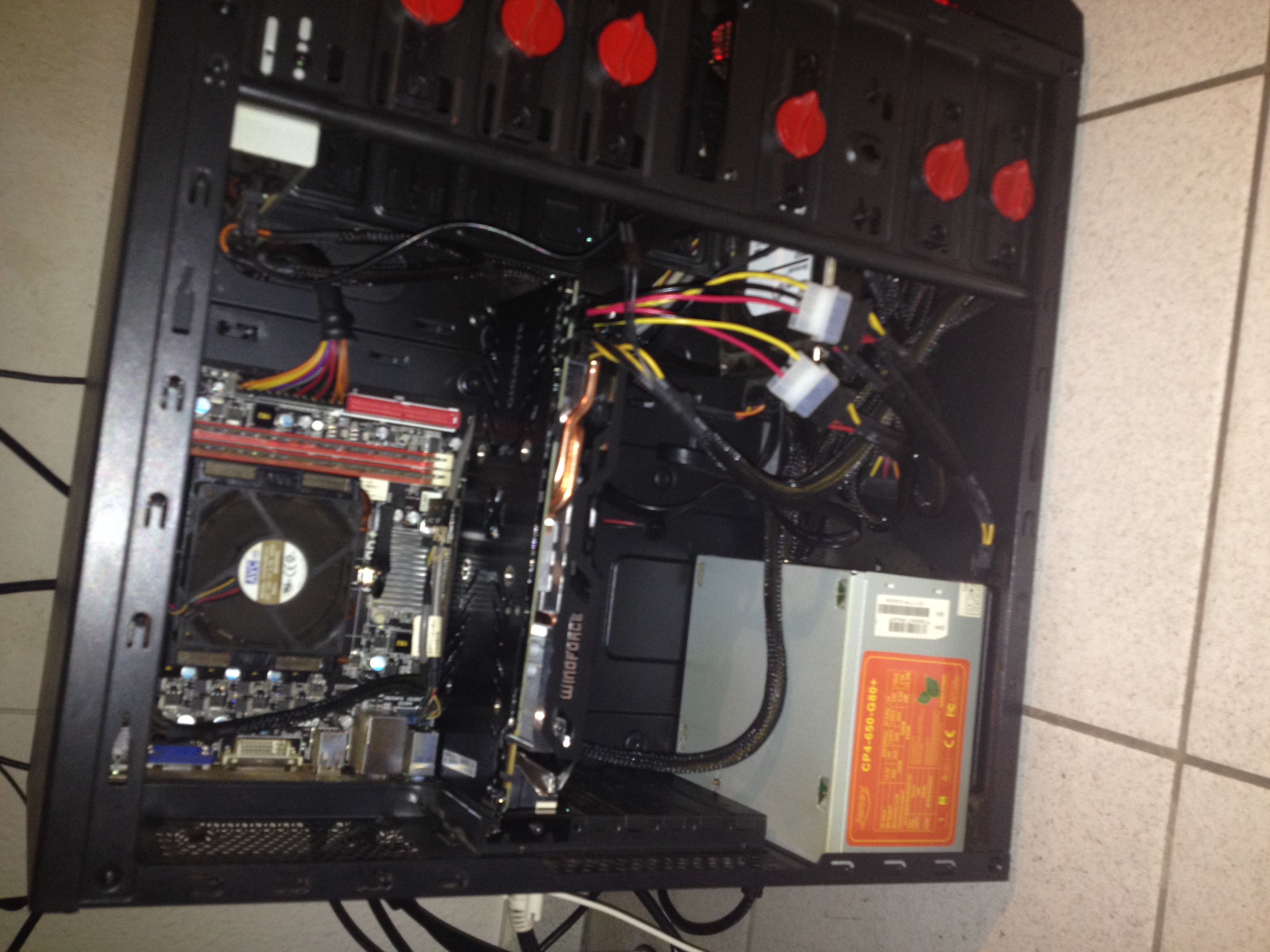

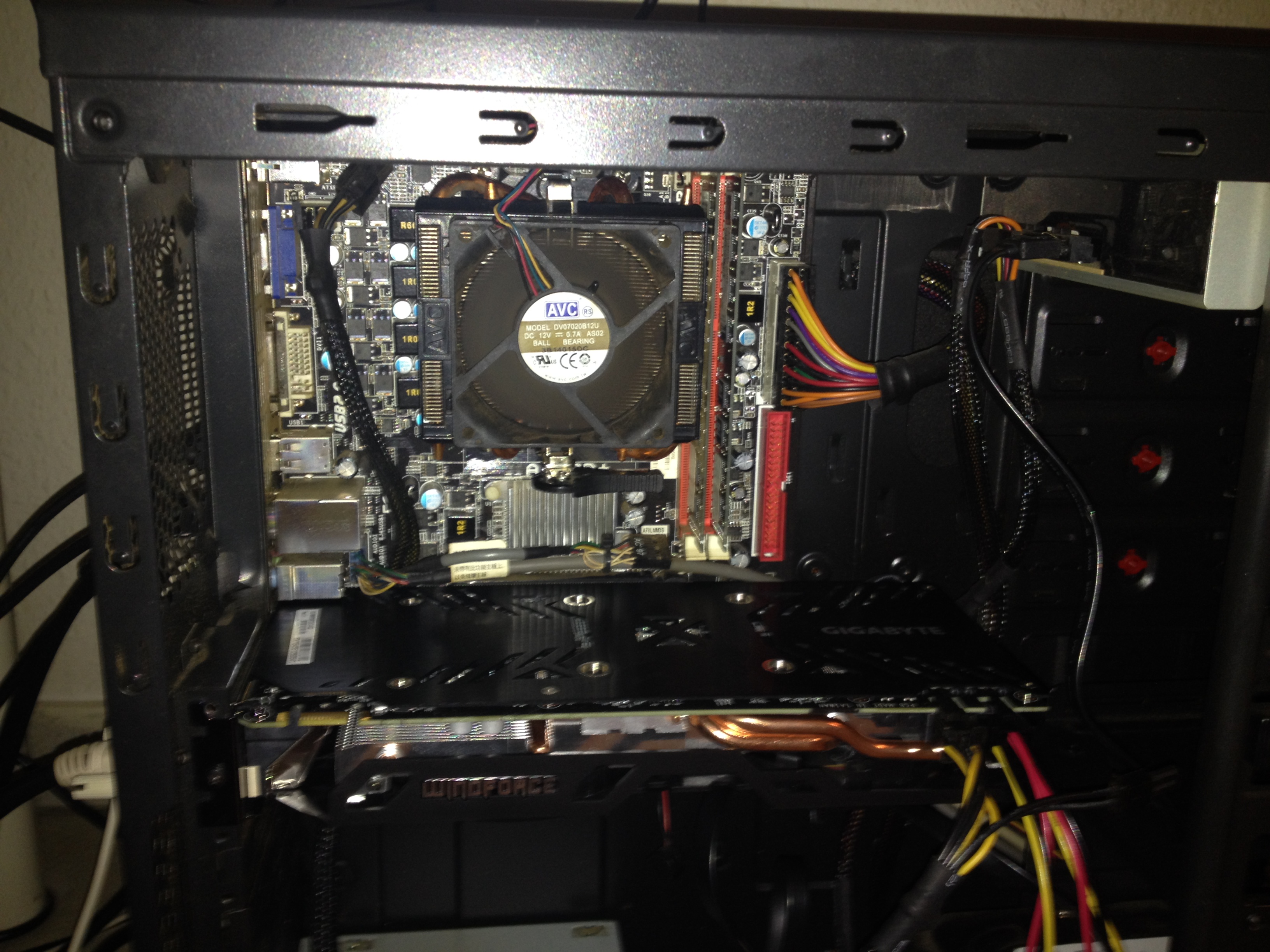

Also habe jetzt alles ohne Ventilator gemacht, erst den CPU test bis die Temperatur anstieg (war sogar gleich geblieben ohne Ventilator 65grad) und dann den GPU Benchmark und wieder bei ca 30sekunden abgestürzt. Das netzteil wird NICHT heiß! Zumindest nicht von aussen! wird maximal LEICHT warm aber auch kaum spürbar. Was mir noch aufgefallen ist, wenn ich den stecker vom netzteil ziehe, und wieder reinstecke, kann ich den pc direkt neustarten, jedoch wird dann mein monitor beim ersten booten nicht erkannt (Meldung vom monitor "Kein signal" oder so ähnlich) muss den pc dann immer nochmal neustarten. Hier noch ein paar fotos vom PC / Kabeln:
Mehr Infos kann ich jetzt leider nicht mehr geben, wird wohl am netzteil liegen oder?
