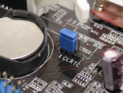

Eine Frage : Alle reden die ganze zeit von einem Jumper..was soll das sein ?
LG
Das ist ein Jumper!
Kann der irgendwie für das nicht angehen meines pcs verantwortlich sein ?

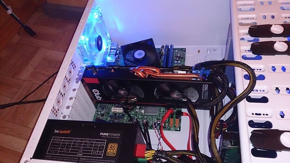

Bei der neuen Karte wird immer noch kein Bild angezeigt , warum weiß ich auch nicht , sie läuft , die Lüfter drehen sich , und man hört sie ..Deswegen kann ich mir nicht vorstellen dass die Karte defekt ist ..
Habt ihr noch ein paar Lösungsversuche für mich , wie ich die Karte doch noch zum Laufen bringe ?

So sieht die neue Karte in ann'em Zustand aus .. Sie ist an..ale Lüfter drehen
http://i1072.photobucket.com/albums/w378/Loro1212/10440885_488654014613887_3895815153361377823_n.jpg
