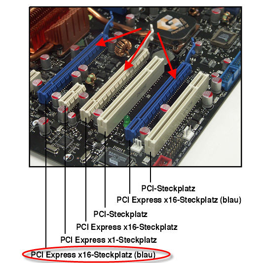

Als Board habe ich mir das "ASUS Striker Extreme" gekauft. Denke dies sollte eigentlich kein Problem sein. Habe nun alle Karten welche ich nicht unbedingt benötige (USB, Firewire, Sound, usw.) ausgebaut. Leider immer noch ohne Erfolg!
CMOS Clear führte ich ebenfalls nochmals durch - nix...
Ja, das was mit den RAM's nicht stimmen könnte, hab ich mir auch schon gedacht.
Werde mal versuchen paar ältere RAM-Riegel einzubauen. Ev. tut sich dann was...
Auf dem Screenshot seht Ihr über welchen Slot ich momentan die GraKa betreibe.
