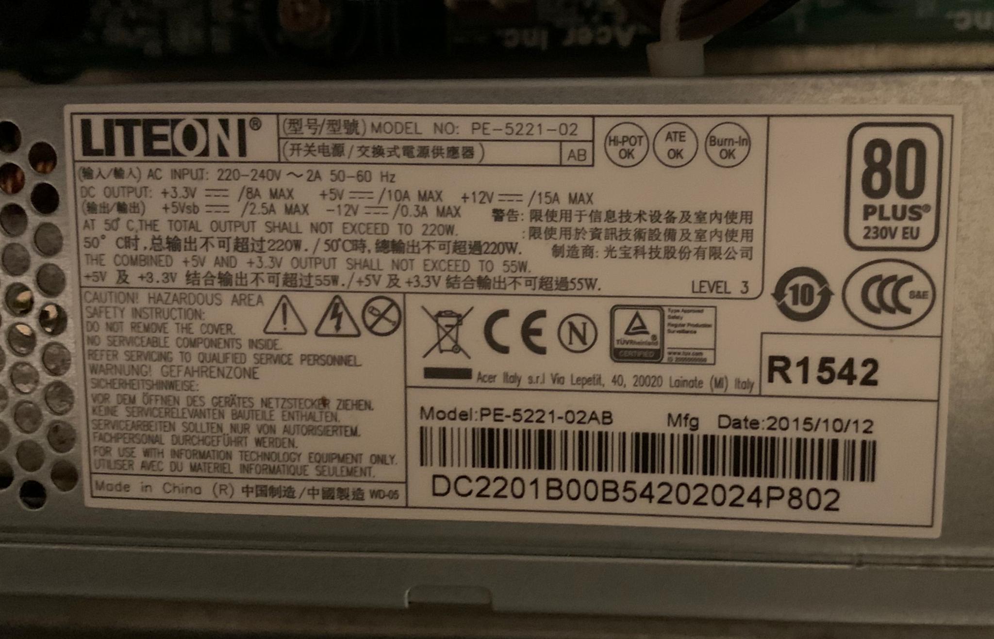

Nach allem was wir jetzt über das Netzteil wissen ist es schlicht nicht dazu geeignet, eine "normale" GTX1050ti zusätzlich mit Strom zu versorgen. Aber du kannst das Netzteil auch nicht einfach austauschen, ein Ersatzgerät wird kaum ins Gehäuse passen.
Mach mal Fotos vom Gesamtsystem und zur Sicherheit noch mal vom Netzteil Typenschild, dann kann man sich die Karten legen.

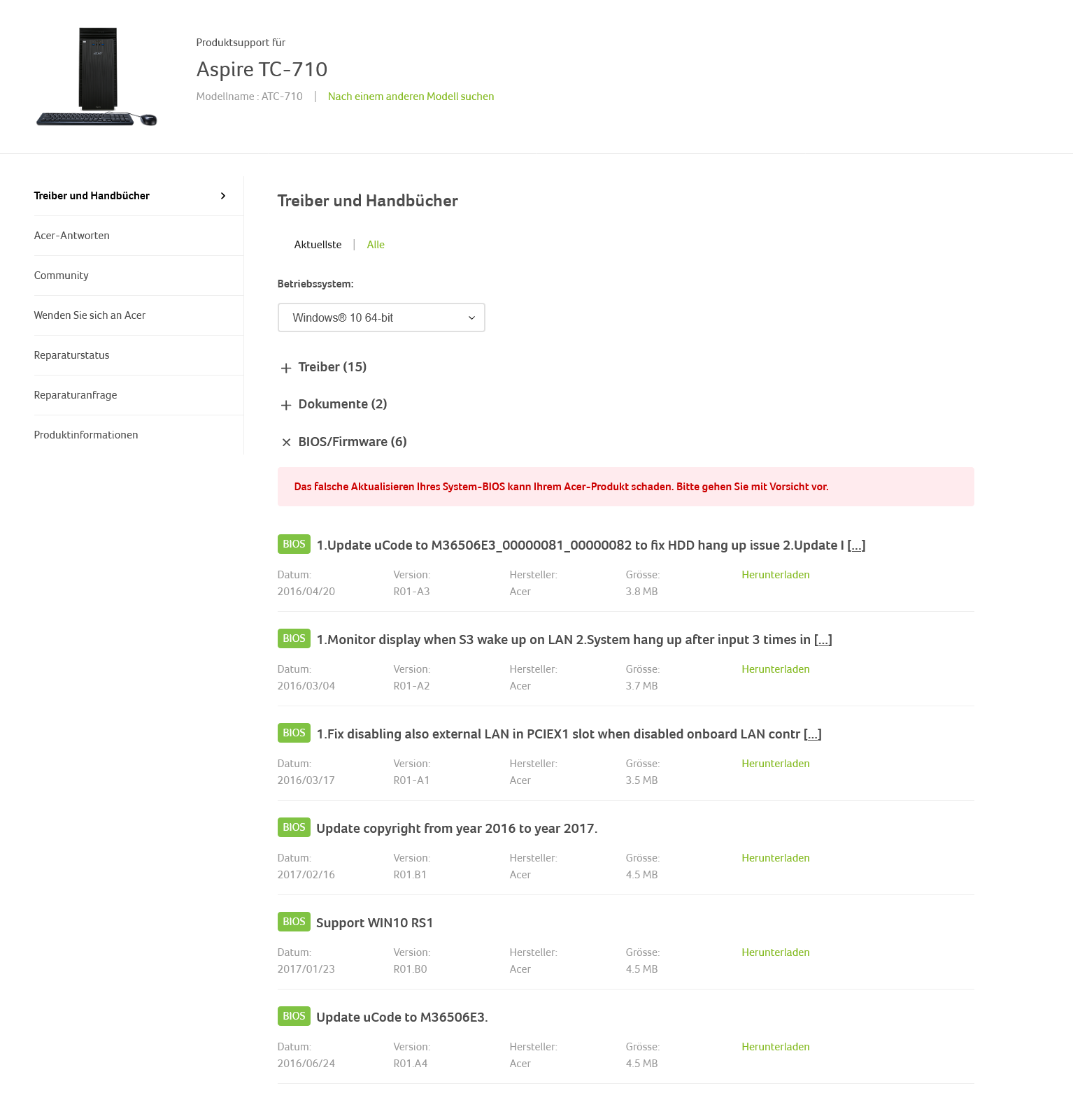

Wie heist dein Acer PC genau von der Produkt Bezeichnung ? Könnte es der Acer TC 710 sein ?

Das Typenschild des Netzteils könnte auch Abhilfe schaffen.

Das Netzteil:

Acer Aspire XC-710
xsasha schrieb:
jo ich glaub das isser
Du solltest schon genauer darüber recherieren.Sollte es so sein dann kannst du auf der Seite dazu das aktuellste Bios herunterladen und das Mainboard Bios Updaten.
