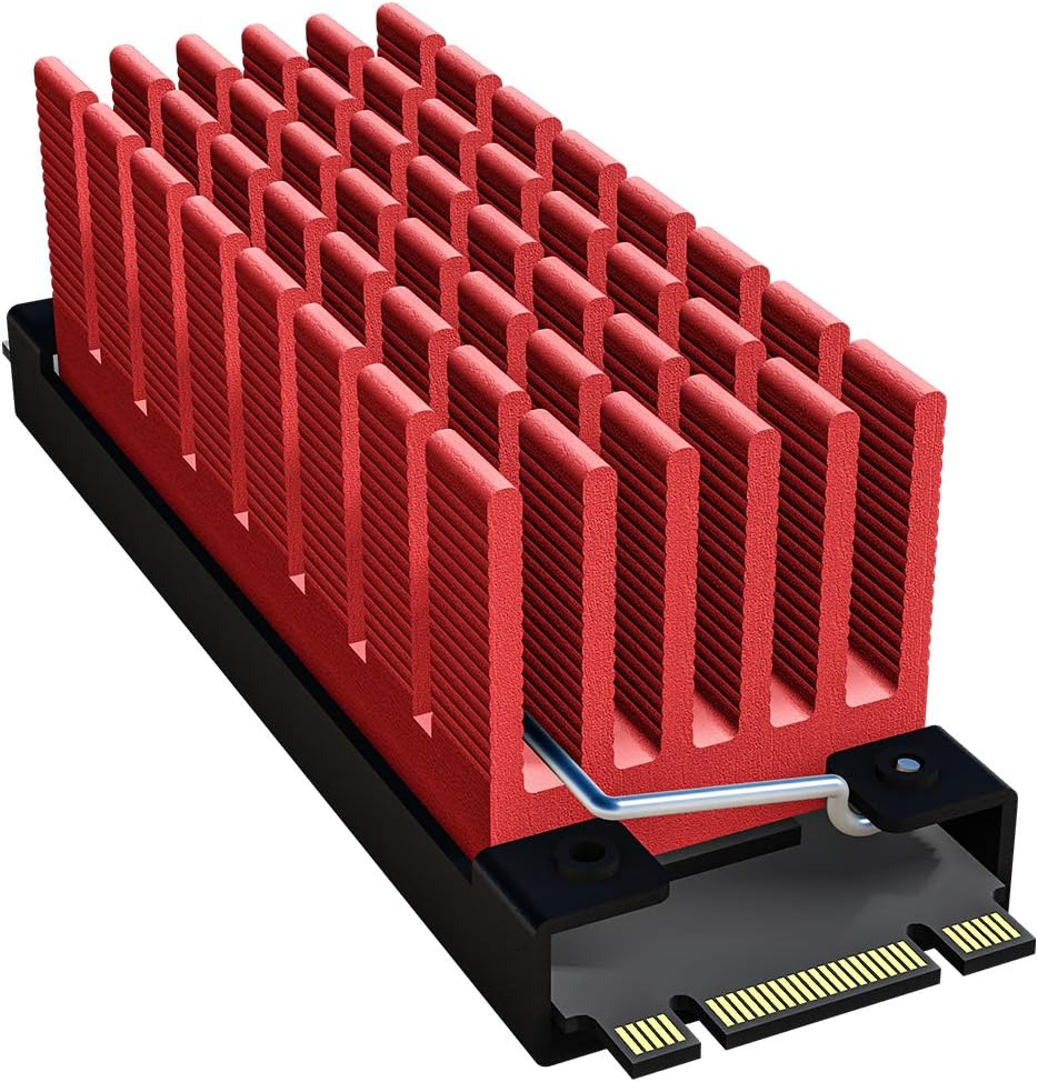

Für die Lexar NM790 kann ich mir ja noch nen Kühlkörper holen oder?
Würde mir da den "MC1 Pro von bequiet" holen. Der gefällt mir irgendwie.
Würde ich auch empfehlen, da auf deinem Board keiner ist.
