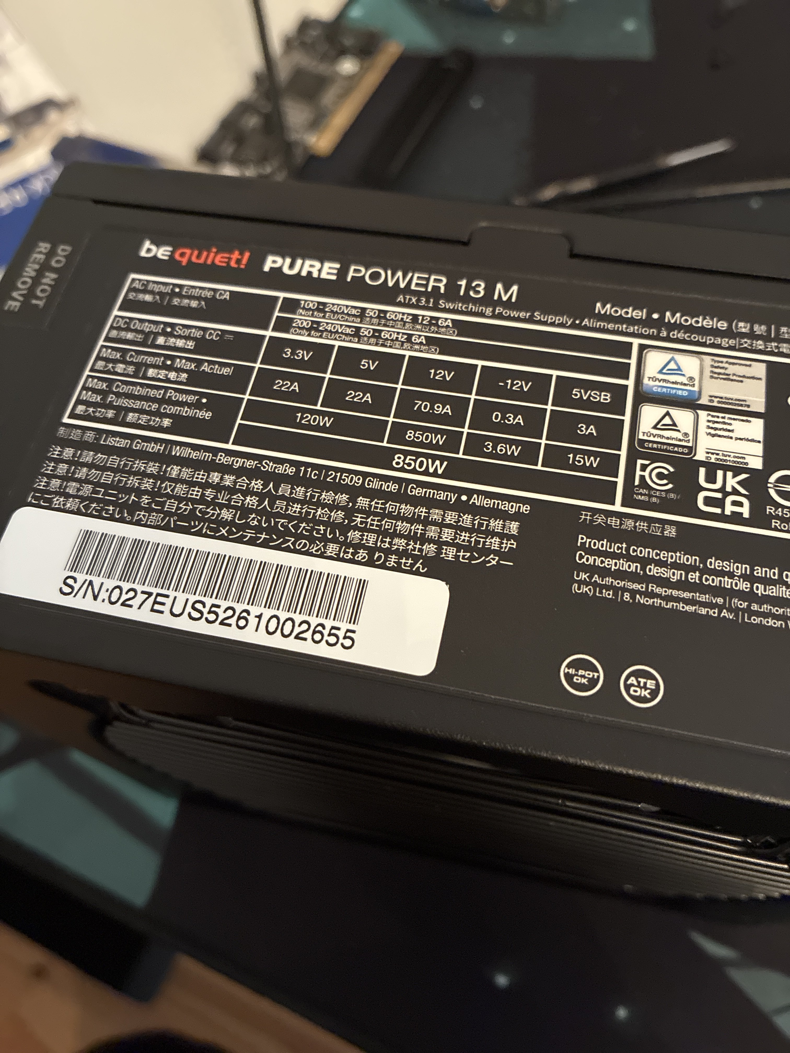

Folgendes: die Komponenten sind definitiv in Ordnung. Jedoch habe ich mir wohl zwei Netzteile gekauft, welche nicht kompatibel sind und zwar das BeQuiet PurePowee 13M. Vorher hatte ich das Mainboard mit einem ich meine pure Power 10 im Testbetrieb und es lief. Nun geht der Rechner an aber kein Bild.
Nun meine Frage:
Warum? Und würde ein System power 10 oder 11 funktionieren oder ein pure power 11 oder 12? Optimal wäre ein modulares Netzteil zu kaufen.

Sorry Leute. Beide 13M die ich habe lassen den PC starten jedoch ohne Bild. Das identische Mainboard gegen getestet. Ebenfalls kein Bild, Grafik, CPU, RAM getauscht. Ebenfalls kein Bild.
Ps. Leider kein beeper vorhanden also keine piep Codes
Bilder vom Aufbau, warum solls es mitm neuen Netzteil nicht gehen?
Reaktionen: wuselsurfer
Ist so. Was soll ich sagen. Testaufbau außerhalb Gehäuse auch kein Erfolg. Alles richtig angeschlossen
Und mitm alten haste nen Bild?
Ja. Leider kann ich nicht zurück da das alte verkauft ist aber mit dem
Gingen beide boards
Also haste zwei defekte Netzteile gekauft oder wie soll man das verstehen?
@Viper1982 Also sorry, ich will ja nicht zu nahe treten aber du stehst ja komplett auf dem Schlauch. Meinst du zwei nagelneu beim Händler versiegelt gekaufte Netzteile sind defekt? Außerdem hab ich doch oben geschrieben, dass alle anderen Komponenten schon gegen getestet wurden. Wenn du von dem Thema keine Ahnung hast, dann brauchst du auch nichts zu schreiben. Eigentlich geht es hier um eine Bekannte Sache, dass solch neue Netzteile nicht mehr kompatibel sind mit diversen alten Mainboards. Und ich brauche jetzt hier die Hilfe von jemanden, der mir sagen kann, bis zu welcher Generation ich kaufen kann, ohne dass ich noch mal so dastehe und das ganze technisch auch erklären kann, warum es mit der pure power zehn Serie noch ging und mit 13 nicht mehr und wie es mit den Serien dazwischen aussieht
