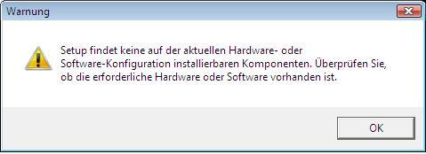

Hab nun soweit alles installiert was man so braucht. Nur der verflixte Grafikkartentreiber lässt sich nicht installieren. Welchen nehm ivch da überhaupt. Hab erst 9.3 ver sucht. Da krieg ich angehängte fehlermeldung

welches bs hastn du? In höchster Not sonst den Treiber vonner Cd versuchen-
VISTA HP 64
Hat sich aber schon erledigt. 9.2 funktioniert.
Leide momentan an der RAM Sache. Von Dualchannel 2GB auf Single 1GB is doch schon auffällig. Naja wenigstens stimmts mit der karte und dem LCDTV. *freu*
