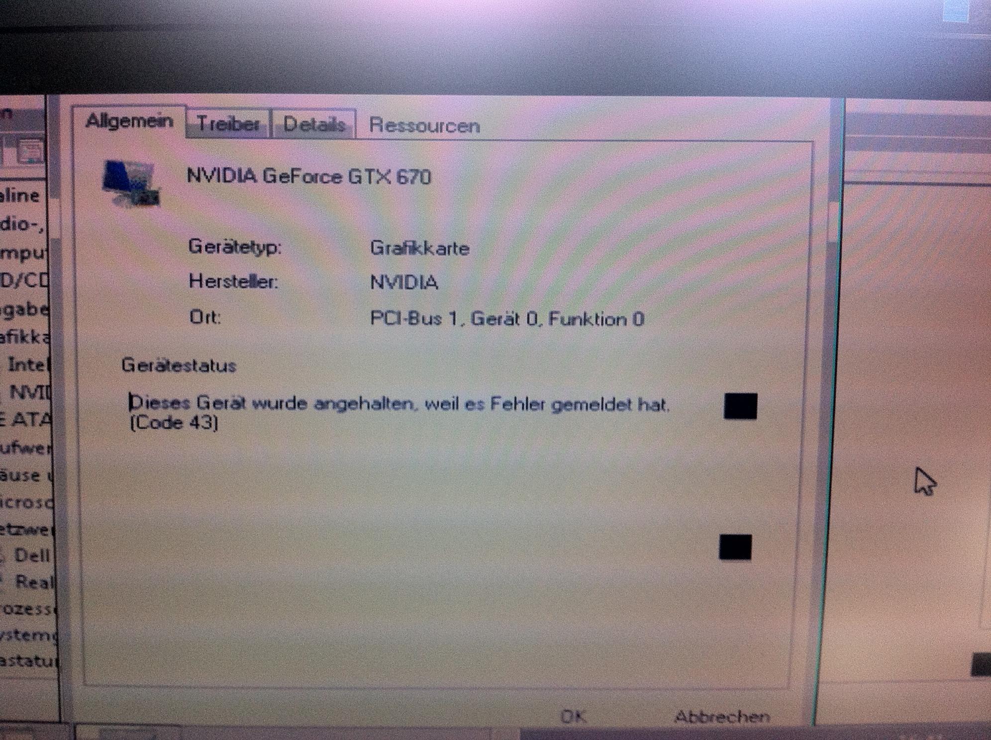

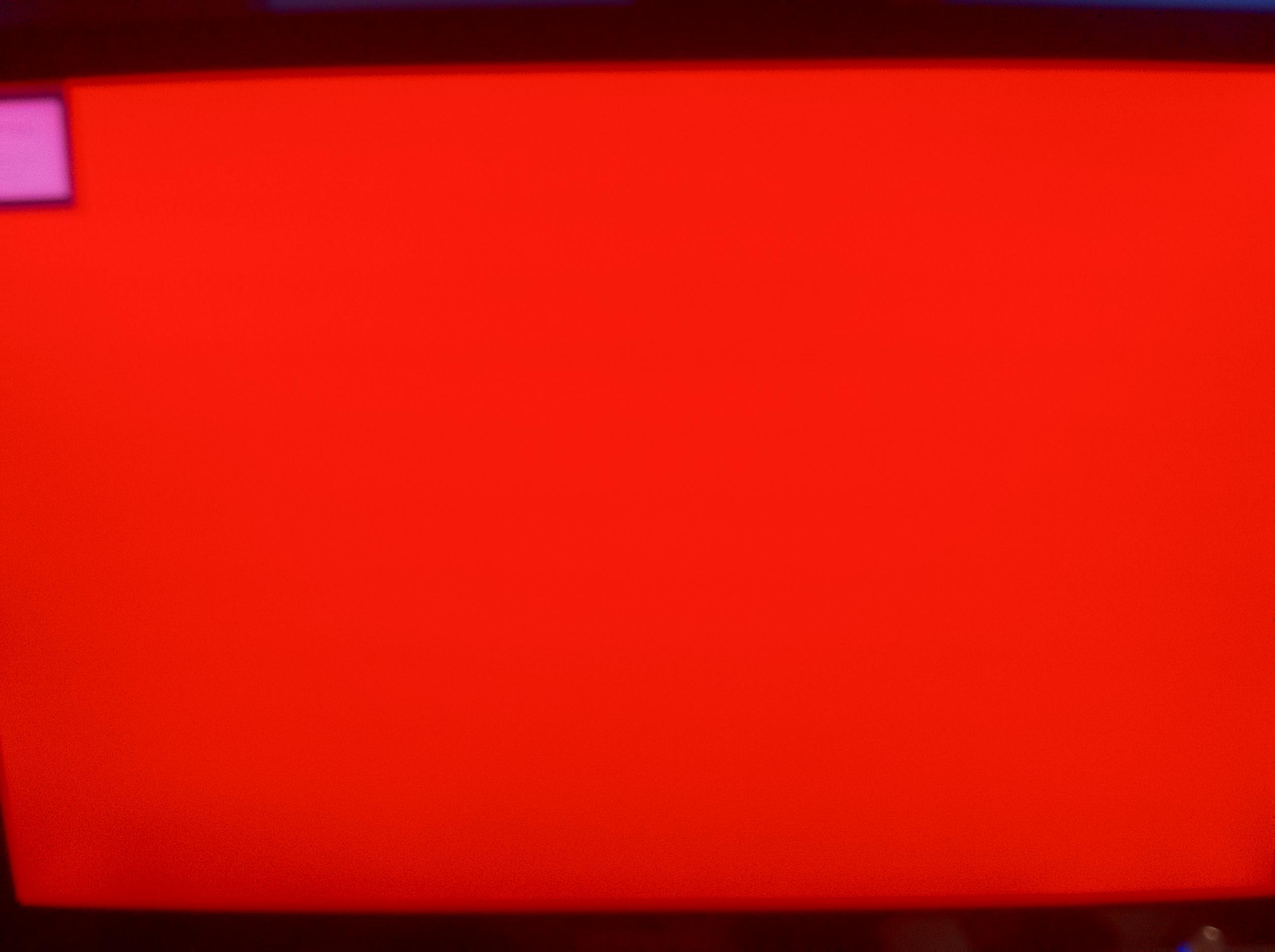

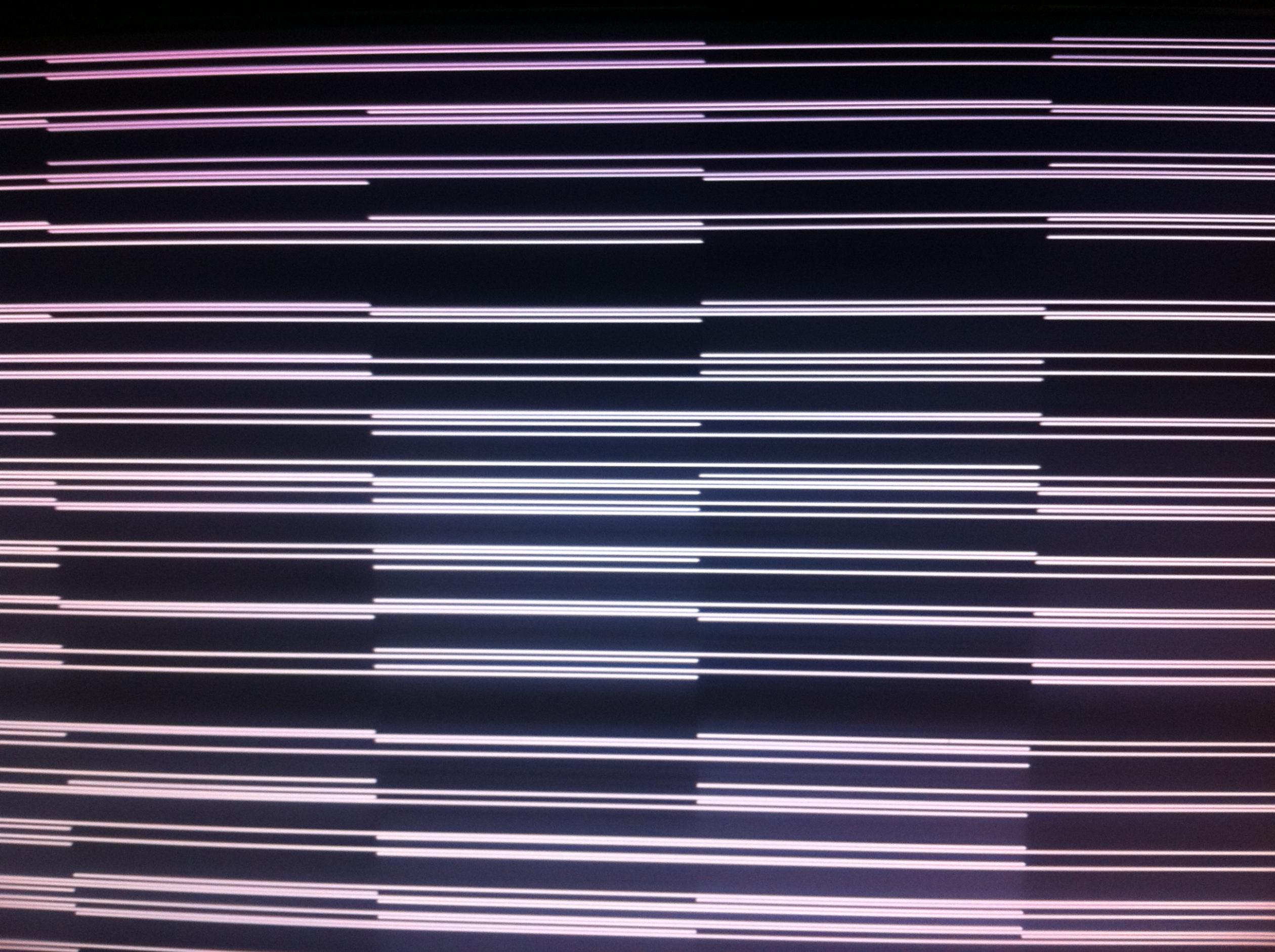

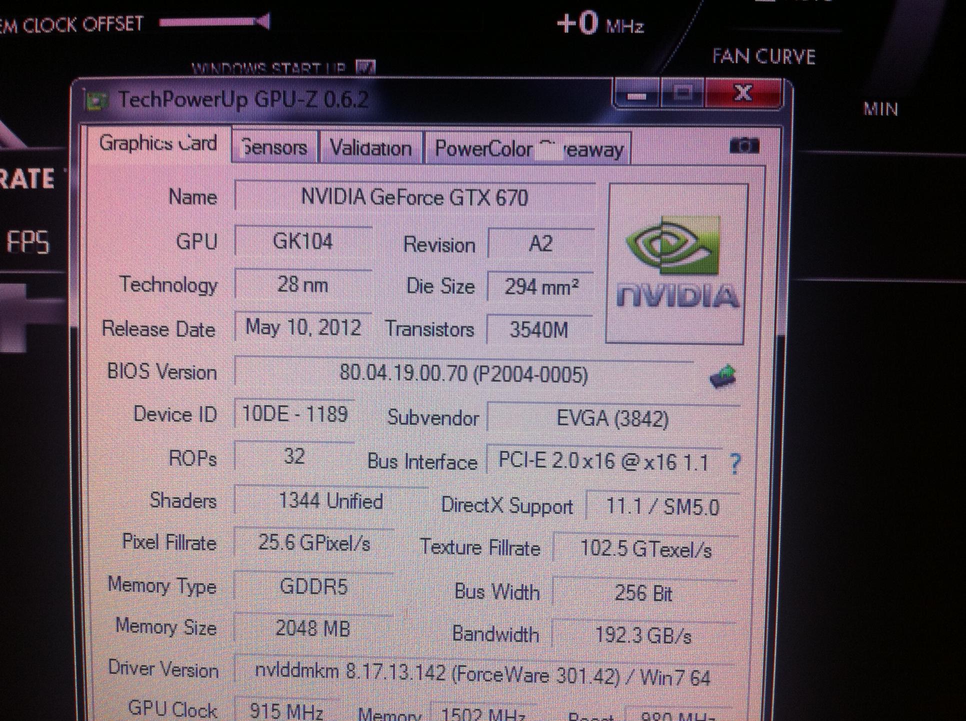

Hallo
Ich habe eine eVGA GTX 670 im Rechner stecken und hatte bereits einige Abstürtze. Dabei kommt es zuerst zu Artefakten im Spiel danach lande ich immer auf den Desktop -> auch hier sind Artefakte zu sehen. (siehe Screenshot). Ich hatte auch schon einen ROD, nachdem ich im Bios was umgestellt habe.
Rechner:
  • X51 non OC
  • i5 2320
  • GTX 670 (non OC) @ default 915 / 980 Mhz -> vorher GTX 555 1GB DDR5 -> 150 Watt
  • 330 Watt NT mit 2x 6 Pin
Neuste Treiber
eVGA PrecisionX
Ich habe gesehen, dass die Karte auf über 1240 MHz im Boost läuft (im OSD)-> genau dann kommt es auch zu Artefakten. Selbst wenn ich das Powertarget auf 78% festlege geht sie immer über 1100 MHz.
Die Temperaturen sind um die 35°C im Idle und 55°C unter Last, was mir relativ tief vorkommt.
Wie kann es sein, dass der Boost die Karte so hoch taktet? Da stimmt doch was nicht.
Manchmal reicht ein Neustart aus und alles ist wieder normal. Ab und zu startet der Rechner nach einem Absturtz nur noch in VGA Auflösung (640 x 480:D), dann hilft es die Karte zu deinstallieren und neu zu starten.
PS: Das PSU sollte genug Leistung bringen, es gibt bereits 3 positive Meldungen dsbzgl. zumal die KArte nur 25 Watt mehr zieht als eine GTX 555.
