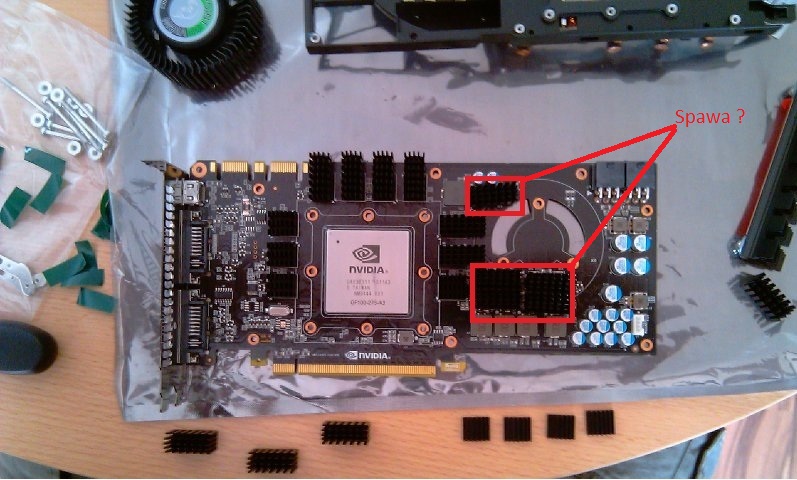

Du solltest SpawaKühler und SpeicherKühler kaufen und dann drauf montieren.
Es sollte so wie hier aussehen. (4. Bild)
Ich habe auch mal GTX 470 umgebaut ohne SpawaKühler und SpeicherKühler und die Karte ist durchgebrannt. Zum Glück habe ich eine neue Karte bekommt.
Arctic Cooling VR Heatsink 3 ist für NVIDIA GTX 470 geeignet und kostet ca 10 € inkl Versand bei Caseking . Ich habe damit meine GTX 470 mit Gelid Icy Vision gebaut und die Karte läuft einwandfrei.

Stell doch mal BITTE ein paar Bilder Deiner Karte hier rein !

Richtig,und rund um die GPU sind die VRams.

Habe Aktuell nur ein Bild von der montierten Draufsicht.. und ja.. sind doch bereits Kühler drauf.
Ich dachte ich müsste die ELKOS auch bekleben da diese sehr heiß sind....

Bild:
Wollts ihr mehr bilder??
Wie gesagt: Magic Prism GTX460 Standard NVIDIA Board aber billig,
Prolimatech MK13 Kühler ud 2mal Scythe Lüfter.
Sieht echt so aus wie auf dem Bild! Und für die Taktung kann ich nichts... das war vom Edelgrafikdödel bereits so.. ich habs ein bisserl runtergenommen.
