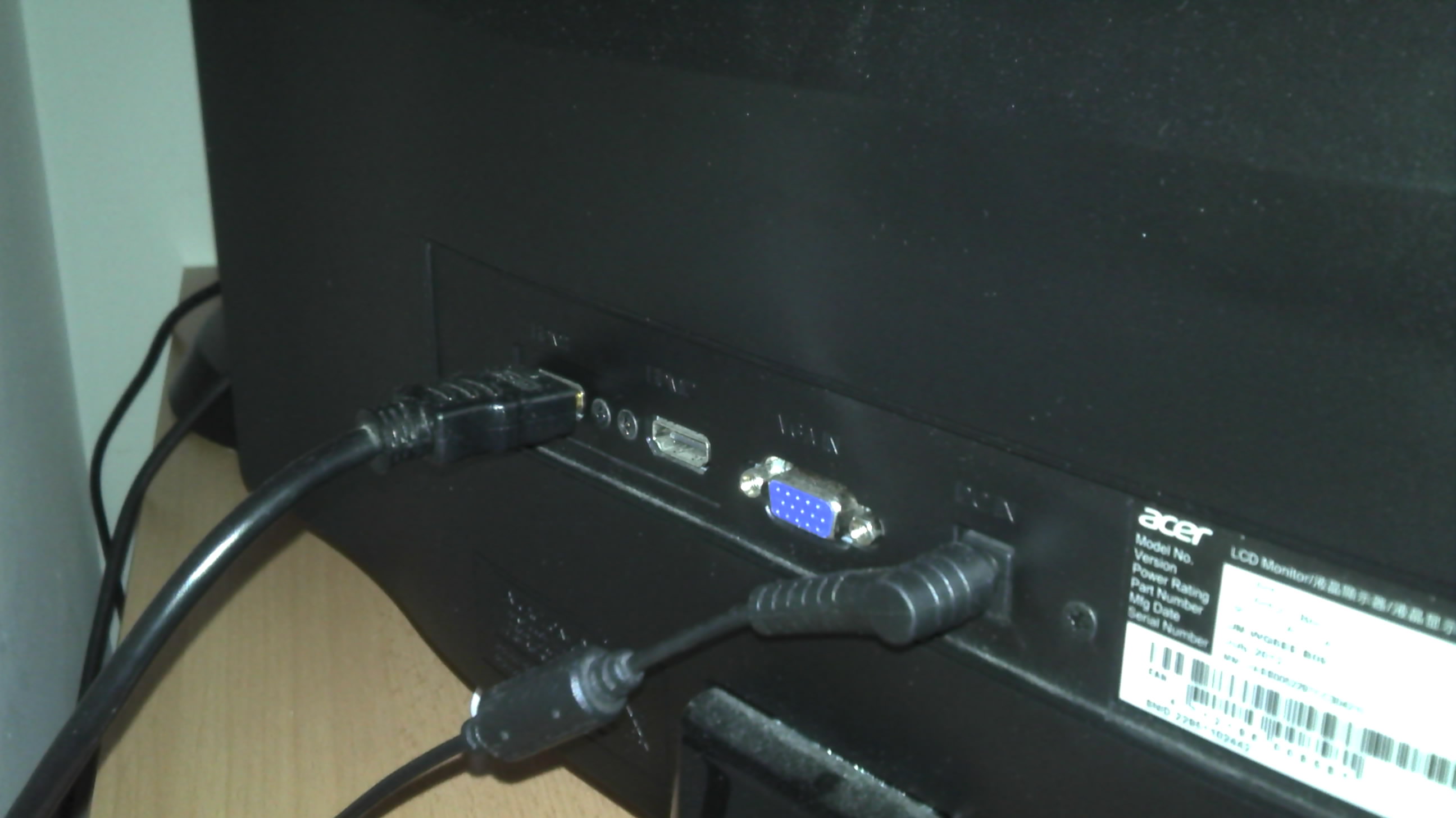

schließ den Monitor per DVI an und das Problem sollte verschwunden sein. Schätze der Monitor wird nur als TV erkannt, weswegen HDMI im PC Bereich auch nix verloren hat, dazu hast du einen eingeschränkten Farbraum im Vergleich zu DVI.
Was aber komisch ist das der 2. Monitor über DVI -> VGA kein Bild zeigt.
Leider besitzt der Hanns-G kein DVI, da er die HW191A Version ist. Das hatte ich leider vergessen zu erwähnen...
Und der Acer (also HDMI) besitzt auch nur HDMI (2x) und VGA
DVI zu VGA ist ja kein Problem, es geht ja um den Hauptbildschirm, also den Acer, und der sollte ja DVI haben. Das der Hanns-G kein DVI hat war mir bewusst, hab extra nachgeschaut. :)
Ne leider hat der auch kein DVI :(
Aha, auf GH wird er mit VGA, DVI und HDMI ausgeschrieben.
Schau mal nach als was die Monitor erkannt werden.
