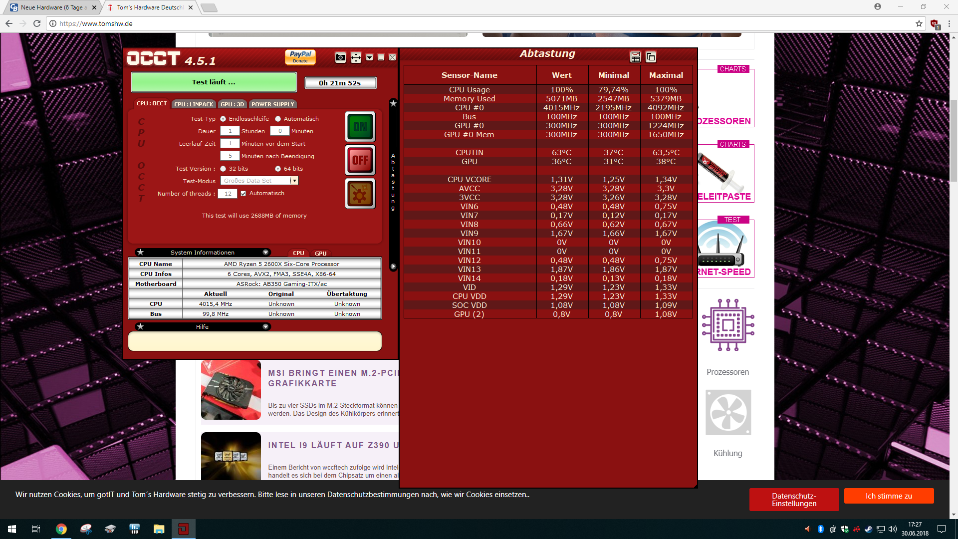

Könnte mir jemand von euch der ebenfalls einen 2600X unter der Haube hat vielleicht Vergleichswerte für "Package Temperature" nennen (OCCT z.B. kann das auslesen)?
Schau ich mal wenn ich Zuhause bin.
Ich hoffe das hilft dir weiter, waren gemütliche 28°C im Raum:
Hm, du hast leider den package temp sensor nicht zum auslesen markiert, aber ich sehe schon dass deine CPU mit ca. 0,1V weniger Spannung lief was schonmal ein gutes Stück weniger Hitze produziert.
