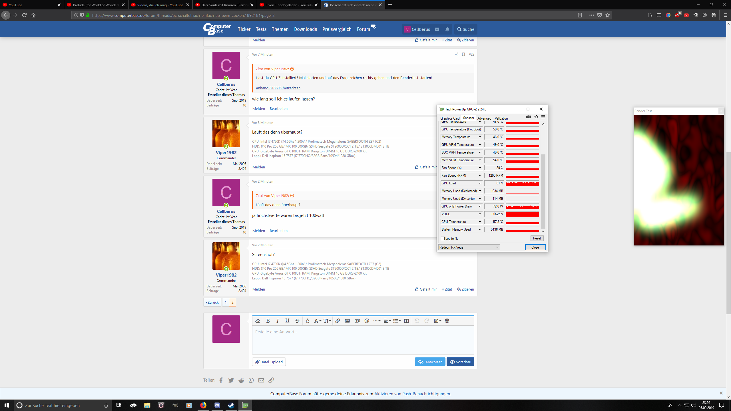

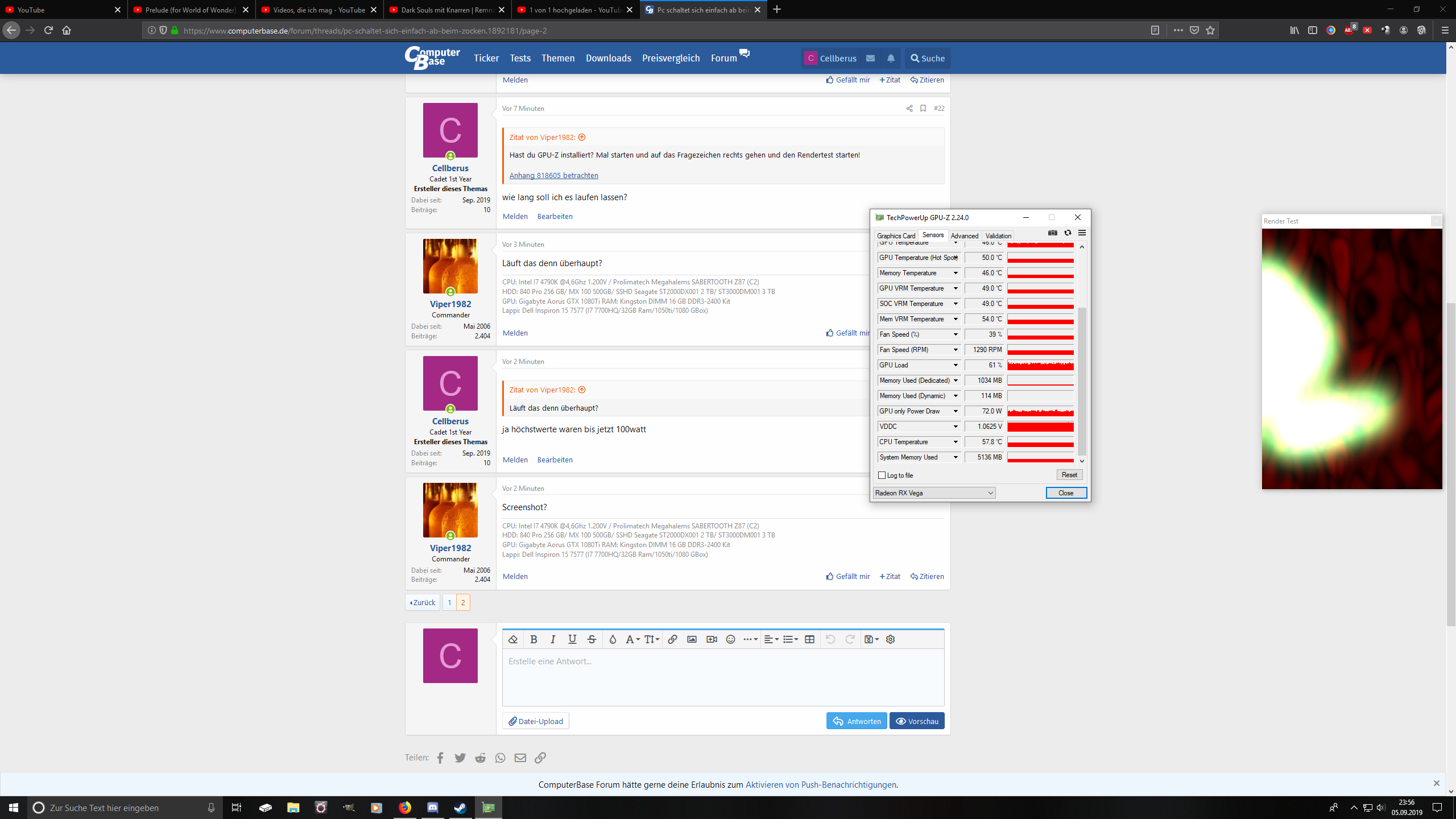

wie lang soll ich es laufen lassen?Viper1982 schrieb:Hast du GPU-Z installiert? Mal starten und auf das Fragezeichen rechts gehen und den Rendertest starten!
ja höchstwerte waren bis jetzt 100wattViper1982 schrieb:Läuft das denn überhaupt?

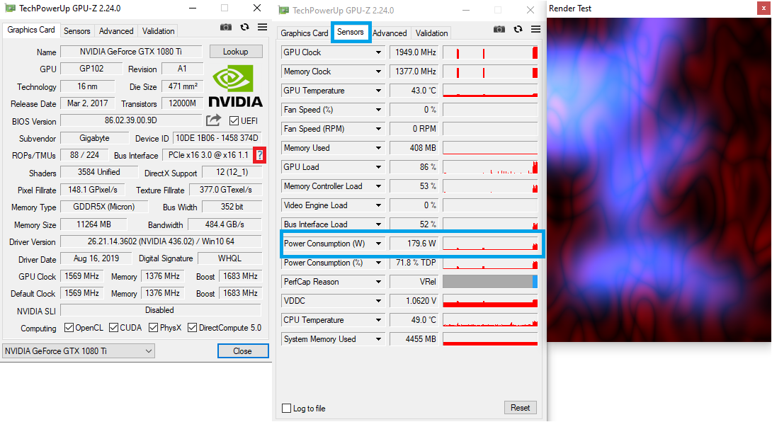

hier der screenshot
hier auch nochmal video
YouTube
Ich bin damit einverstanden, dass YouTube-Embeds geladen werden. Dabei können personenbezogene Daten an YouTube übermittelt werden. Mehr dazu in der Datenschutzerklärung.

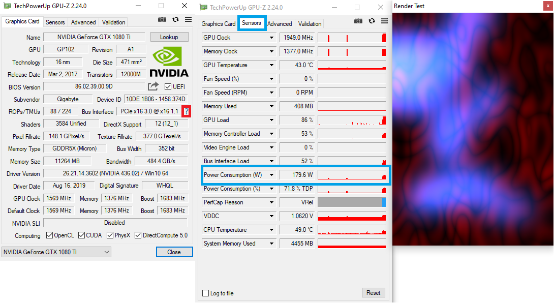

lad ich kurz runter und berichte dannViper1982 schrieb:Puh! Der GPU Load ist ja nur bei 60% taktet die Karte überhaupt hoch?Ist weiter oben zu sehen und GPU-Z lässt sich auch vergrößern, so dass man alles sehen kann! Heavenbench zufällig installiert?

Aber dann GPU-Z nebenbei öffnen und Heavenbench im Fenstermodus starten, so das man was sieht in GPU-Z

Das komische ist,dass bei Heaven schon was gerendert wird aber bei GPU-Z nichts passiert weder die Karte hochtaktet noch ein Load angezeigt wird! Habs bei mir gerade getestet und sobald die Szene startet ist die Karte auf vollem Takt! Gut dauert ja nichtmal ne sekunde und er stürzt ab!

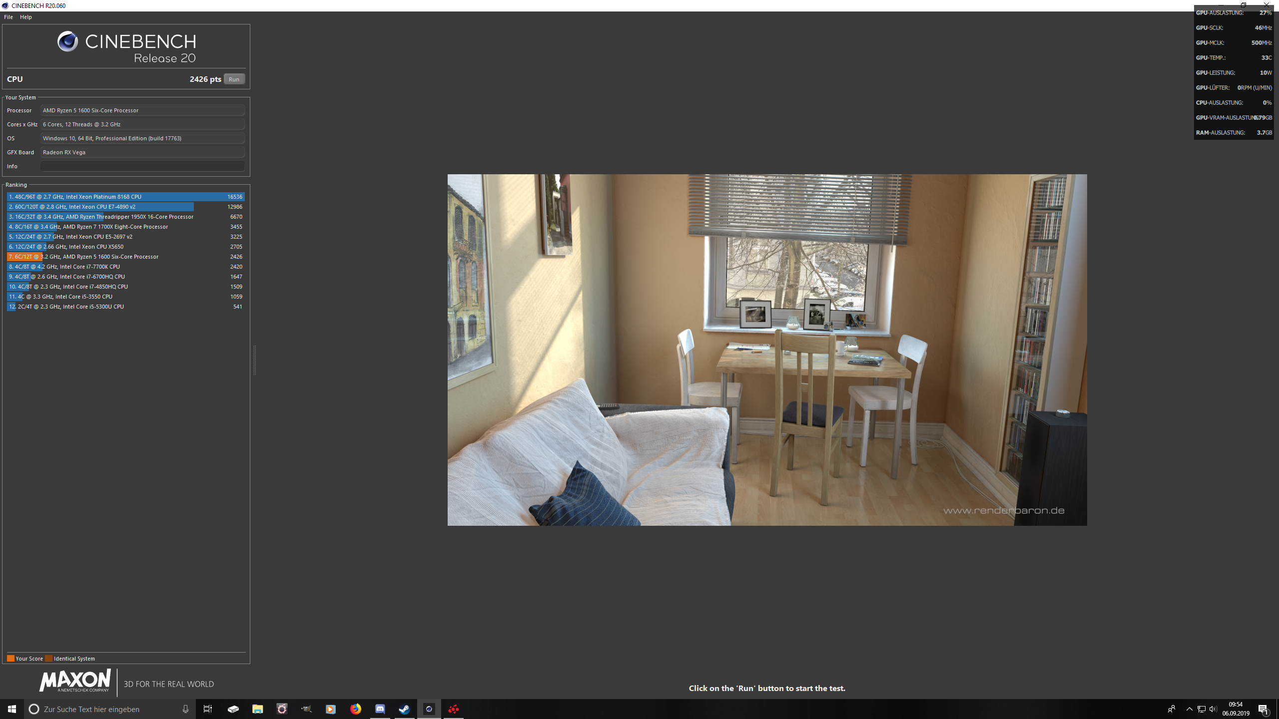

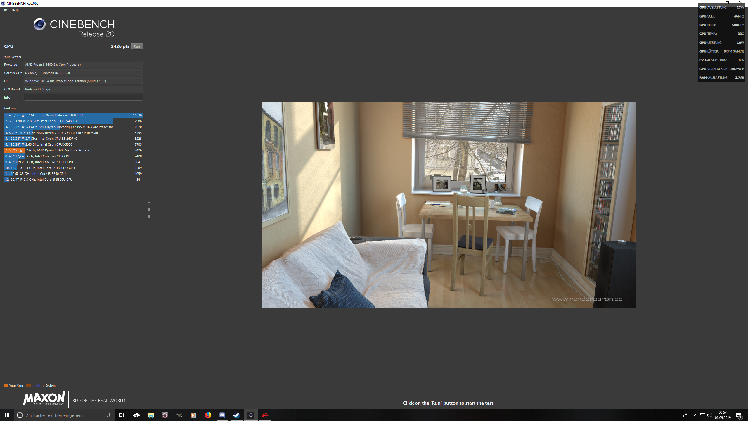

Läuft Cinebench R15/20 Multi CPU test ohne Probleme?

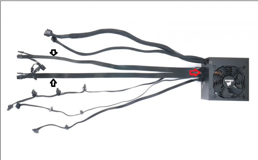

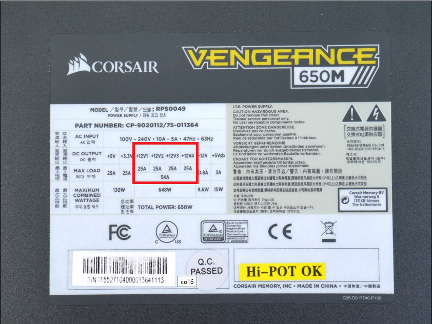

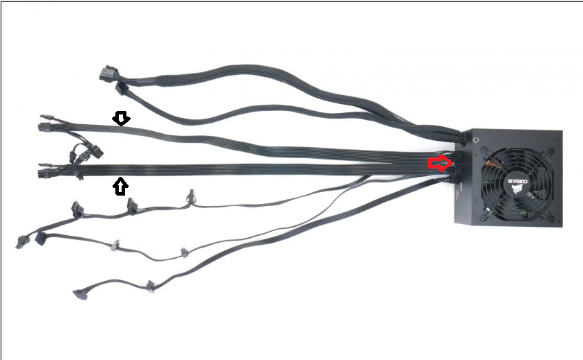

Hast du noch ein zweites PCIE Kabel bei dir Rumliegen? Denn ich habe nochmal geschaut und es handelt sich wohl doch um ein Multirail Netzteil! Steht sogar auf deren Internetseite neben dem Netzteil!😅

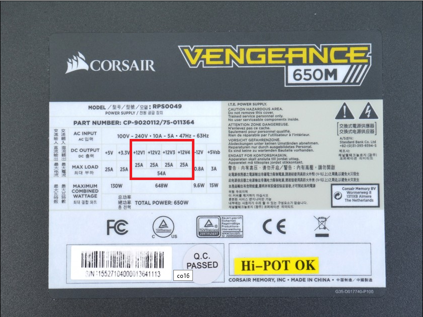

Und ein Test bei Hwluxx bestätigt dieses! Ist aber auch auf Wunsch der Community so gebaut worden! Problem ist,dass im Handbuch was man dort laden kann, wird dieses nicht mit aufgeführt!
https://www.corsair.com/de/de/Kategorien/Produkte/Netzgeräte/vengeance-psu-config-550m-650m/p/CP-9020112-DE#tab-downloads
https://www.hardwareluxx.de/index.p...ile/38397-corsair-vengeance-650w-im-test.html
Demnach sind da sogar 5Jahre Garantie drauf!
Dort sind nur 700/600W und schwächere Netzteile benannt und zwar als Singlerail Netzteile!! Und jede einzelne Rail wohl mit 25A Belastet werden kann, aber eben nicht in Kombination Was ja nie so ist! Nun weiß ich aber immernoch nicht, wie die Kabel zu den Rails zuzuordnen sind!
Deswegen könnte ein umstecken des vorhandenen PCIe Kables schon die Lösung sein! Oder ein zweites was bei dir vielleicht noch liegt anzuschließen!
Gute Bilder vom Netzteil wo man was erkennen kann wären vom Vorteil!
So da bin ich wieder, also ich hab eben Kontakt mit Mindfactory aufgenommen und die haben mir ne Garantie von nur einem Jahr gegeben. CineBench lief wunderbar ohne Probleme durch. Ich werde mich gleich mal daran machen und das Kabel umstecken bzw. das zweite auch schonmal raussuchen

Viper1982 schrieb:Kein Ding, aber wird vermutlich eh das Netzteil werden! Ich guck morgen mal wieder rein!
