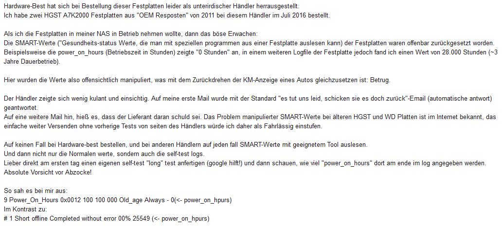

Die Halden annähernd verschlissener Festplatten müssen abgebaut werden.
Der Betrug geht weiter.

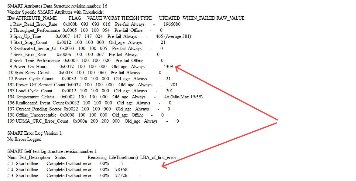

Mindestens 28368 Stunden, denn bei den Betriebsstundenzahl wurde der letzte Selbststest ausgeführt und da danach irgendwann die Stundenzähler zurückgesetzt wurde, vermutlich direkt auf 0, kann man sehr wahrscheinlich die aktuellen 4309 Stunden noch oben drauf zählen. Da HDDs gewöhnlich ihre S.M.A.R.T. Werte nicht selbst zurücksetzen, auch nicht nach einem Selbsttest, dürfte es hier so eine Platte eines Betrugsopfers sein.
Ok, alles klar, was diese Platte betrifft.
Man hätte alternativ auch davon ausgehen können, dass alle Selbsttest-Stunden addiert und die aktuellen aus "Power-On" dazu gezählt werden.
Dann hätten wir 17 + 28368 + 27726 + 4309 = 60420 h.
Nein, die Stunden bei den Selbsttest addieren sich nicht, die Angabe sagt ja nur, bei wie vielen Betriebsstunden der Test ausgeführt wurde. Sonst könnte man auch davon ausgehen bei einem Gebrauchtwagen die Kilometerstände neben den Stempeln für die ausgeführten Inspektionen im Serviceheft zu addieren :D
Wenn der erste Selbsttest nach 17 h. und der zweite nach 28368 h. erfolgt ist, kann der dritte aber nicht nach 27726 h. durchgeführt worden sein.
Deshalb war ich davon ausgegangen, dass der Stundenanzeiger für die Selbsttest die Zeit anzeigt, die seit dem letzten Test verstrichen ist.
Max H, die Reihenfolge muss nicht chronologisch sein und natürlich kann auch zwischendurch einer was an den Werten manipuliert haben, wobei ich das für unwahrscheinlich halte. Festgehalten wird im Log immer wie viele Betriebsstunden die Platten runter hatte, als etwas passiert ist, wie beim Inspektionsheft des Autos, wo auch bei der Eintragung jeder Inspektion der aktuell abgelesene Kilometerstand eingetragen wird.
kisser, das muss nicht sein und dürfte auch vom Tool abhängen mit dem man es ausliest und anzeigen lässt.

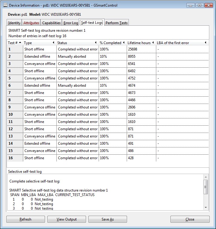

Eben, wenn angefangen wird alte Einträge zu überschreiben, dann muss es nicht mehr chronologisch sortiert sein. Trotzdem würde ich nicht unbedingt davon ausgehen, dass die Platte von Max H nun zum zweiten mal in die Hände solche S.M.A.R.T. Werte Rücksteller gefallen ist und eher vermuten, dass die HDD Hersteller die Spezifikationen mal wieder eher lasch einhalten oder das Programm es beim Auslesen mit der Reihenfolge nicht so genau nimmt.
Ich denke, dass zwischen dem zweitältesten Eintrag (~2700h) und dem aktuellsten Eintrag (17h) der Betriebsstundenzähler zurückgesetzt wurde, daher ist das nur scheinbar chronologisch nicht sortiert.
Möglich, aber bei Eintrag #2 hatte sie mehr Betriebsstunden als bei #3.
Weil das Ausleseprogramm das offenbar umsortiert (von neu nach alt). Das von mir genutzte smartctl tut das auch bzw. kann es die Einträges auf- oder absteigend sortieren.
