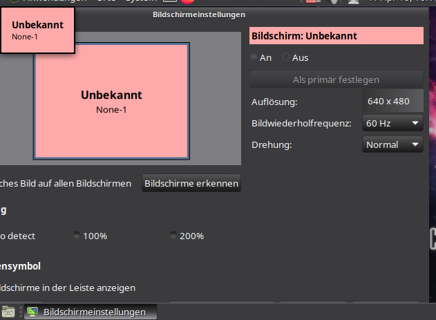

@Uridium ich habe mal NUR den Treiber installiert, den du vorgeschlagen hast, bekomme zwar ein Bild aber nur geringe auflösung.
@Frettchen! wie oben beschrieben, bei Kernel 6.1 keine probleme, bei Kernel 6.12 und 6.14 nach laden der Treiber, kein Bild

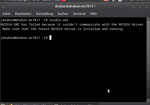

So habe noch mal nvidia-smi ausgeführt
Womit hast Du es denn installiert (yay, makepkg...) und wie sieht das Installationsprotokoll aus?
Mit yay, hatte noch Linux Headers installiert, zwar wird die jetzt erkannt, aber nicht genutzt
