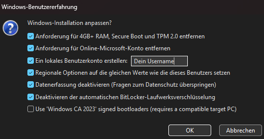

Also bei mir hat der Install von 25H2 mittels product server flag im März diesen Jahres noch funktioniert. Die ISO hatte ich dabei frisch mit dem Microsoft Tool direkt bei MS geladen.
Konnte damit mein Thinkpad T540p problemlos auf Windows 11 hoch ziehen.
Da das Ding auch 16GB RAM hat läuft WIn11 nicht besser/schlechter als es Win10 vorher getan hat.
Am besten mit Rufus ein USB-Stick erstellen mit den Abwählen der Optionen:
Die Einstellungen kommen wenn du auf Stick erstellen gehst als abfrage.
Rufus Version 4.13
Danach dann ein Inplace Upgrade machen.
Achtung Stick erstellen mit der Windows Version machen die Aktuell ist.
Aktuell ist der Build 262.00.8117.
https://www.deskmodder.de/blog/2025/06/28/windows-11-25h2-26200-iso-esd-deutsch-english/
