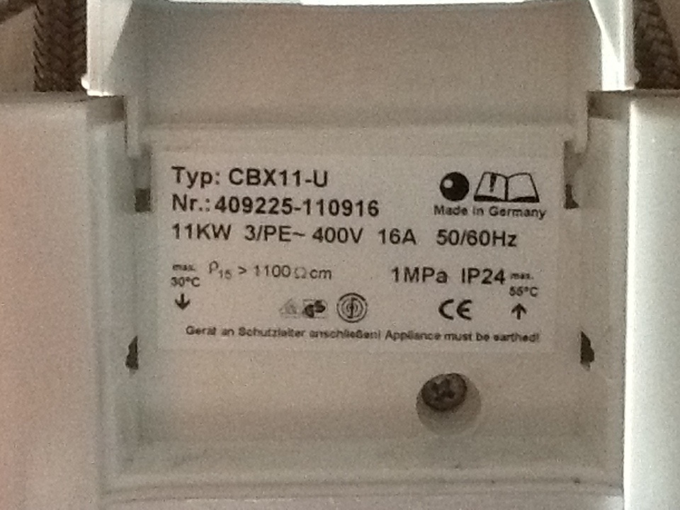

Bis jetzt ist eine Niederdruckamatur der billigsten Art verbaut (empfohlen vom Möbelladen). Nach unten gehen direkt aus der Amatur drei Schläuche: Kaltwasserzulauf, Ablauf zum Durchlauferhitzer und ein Zulauf für das warme Wasser aus dem Gerät.
Nun habe ich recherchiert und z. B. hier die Information gefunden, dass ich aufgrund des Durchlauferhitzers eigentlich eine Hochdruckamatur brauche (erste Antwort, Punkt 2.1). Der Vormieter hatte offensichtlich eine Amatur mit zwei statt drei Schläuchen angeschlossen (Erhitzer direkt am Kaltwasseranschluss). Ist es egal, ob ich eine Amatur mit zwei oder drei Anschlüssen nehme?

Du hast kein Durchlauferhitzer, sondern ein druckloser Kleinspeicher. Du brauchst unbegingt eine Niederdruckarmatur; also eine mit drei Schläuchen.

Bist du dir sicher? Dann habe ich die Herstellerhomepage falsch verstanden. Woran erkennt man denn den Unterschied?
Habe mir auf Amazon schon eine schöne Niedrigdruckarmatur mit guten Bewertungen herausgesucht. Werde die denke einfach bestellen und genau wie die alte einbauen.
Es ist exakt das Modell, das ich im Eingangspost verlinkt habe. Brauchst du trotzdem noch ein Foto?
