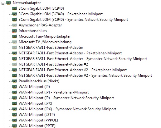

so...habe mal etwas gegooglet.........im gerätemanager werden mir jetzt alle mal installierten geräte angezeigt. es wird mir meine alte netzwerkkarte von netgear angezeigt, obwohl sie nicht mehr im pc ist...kann das den konflikt hervorrufen? kann ich die einträge der alten karte löschen? die "grauen" einträge müsste ich ja bedenkenlos löschen können, oder?
im moment nutze ich den adapter von 3com (lanonboard)
Im abgesicherten Modus deinstallieren, dann werden die Treiber ja nicht geladen, alles von Netgear. Evtl auch die Registry von den Netgear Einträgen befreien.
Wenn das nicht klappt evtl die Treiber von Netgear im abgesicherten Modus noch mal installieren und anschliessend wieder deinstallieren. Wenn das nicht geht evtl die Karte mal wieder einsetzen und dann versuchen.

also jetzt sind die einträge von netgear draussen.......noch die regy säubern dann ok.
wenn ich jetzt die neue karte einbaue, dasselbe mit den 3com einträgen machen, oder? und im bios das lan-on-board deaktivieren? dann müsste alles in ordnung sein, oder?
Du brauchst an den Einträgen der Onboard Karte nichts ändern, stell sie im Bios auf deaktivieren und bau die neue Karte ein.
