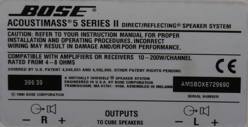

Habe im Internet ein Bild von der Subwooferaufschrift gefunden:
Direct = aktiv, reflecting = passiv???
Und bzgl der Stecker, wollte ich die Samsung Kabel benutzen (Stecker an Blu-Ray Player, Klemmen zu Boxen hin - 1 zu R, 1 zu L, 1 zu Sub) und die Bose Anlage einfach anklemmen. Die Speaker aber nicht wie original über den Sub sondern direkt vom Player aus.
Der Sub selbst hat 4 (jeweils +/-) Anschlüsse (1Rechts und 1Links Eingang und die selbigen Ausgänge), wobei ich dann die Ausgänge zu den Speakern frei lassen würde und von den Eingängen evtl. links oder rechts anschließen und den anderen dann mit ner Leitung brücken?

Acoustimass® 5 Stereo Speaker
Unter Produktdetails findeste auch ne Bedienungsanleitung und auf der Seite wird auch erklärt was mit direct/reflecting gemeint ist.
