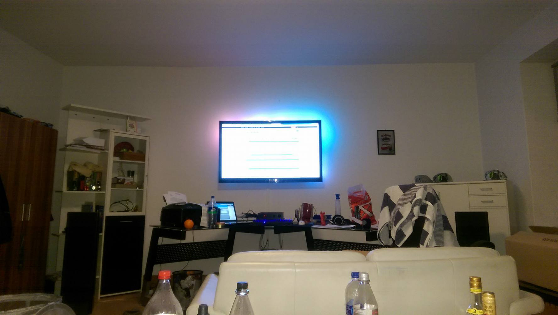

Hier ist mal ein etwas unaufgeräumtes Bild, damit man ca. weiß, was ich meine.
Die Klipsch kann ich leider nicht hören, ohne sie vorher zu kaufen. Die wurden mir bisher auch nur empfohlen, gehört habe ich die 260F.
Wie auch vorher im Thread besprochen, wird neben den neuen Lautsprechern jetzt auch ein abgesegnetes Deckensegel, vllt. auch 2 mit indirekter Beleuchtung mitgenommen plus einige Absorber an die Wände, das sollte auch hoffentlich noch mal enorm Abhilfe verschaffen.
Das Sofa was vorne im Bild zu sehen ist einfach ignorieren, das stand da nur im Weg rum weil sich da jemand zum Schlafen draufgelegt hatte, aber unbedingt vorm Fernseher sitzen sollte. Das Foto selbst ist vom Hörplatz aus gemacht.

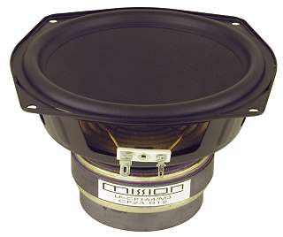

Den Flachen Korbrand der Mission CP-164 muss man nicht einfräsen, somit bleiben nur gerade Holzschnitte und runde Fräsungen.

... muss man nicht einfräsen, außer es soll gut aussehen. Also muss man das doch tun.Sound-Fuzzy schrieb:Den Flachen Korbrand der Mission CP-164 muss man nicht einfräsen, somit bleiben nur gerade Holzschnitte und runde Fräsungen.

Wenn ich mir die Bilder anschaue frage ich mich allerdings wo man dort Lautsprecher ordentlich stellen soll.

Vossten schrieb:Bzgl des Raums hab ich schon sehr direkte Vorstellungen, wo/wie die Pentaton am Ende stehen werden. Ist zwar wieder mit Umräumarbeiten verbunden, aber das wird kein Problem.
Ich denke ohne Umräumarbeiten geht generell nicht viel, egal mit welchem Lautsprecher, in dem Raum. So wie es aussieht, musst du dir den Sound der Lautsprecher auch schön trinken
Scherz beiseite - Erstmal einen vernünftige Hörposition herrichten, bevor es weitergeht.
Na dann bitte, was ist denn eine vernünftige Hörposition? Die Lautsprecher stehen frei im Raum, ca. 50cm von jeglichen Möbeln entfernt, bisschen mehr als 4m auseinander und genau so weit sitze ich auch von der Mitte entfernt auf einem Sofa.
Die einzigen Möbel "im Weg" sind der Tisch, den man im Vordergrund sieht. Da ich leider noch in 'ner WG wohne, gibt es auf Grund von Bett, Schränken, Schreibtisch etc. pp. nicht VIEL Möglichkeiten an dieser Position etwas zu ändern.

Eine Skizze mit Maßen wäre wirklich nicht schlecht.
Das "frei im Raum" stellen ist immer so eine Sache. Sinnvollerweise bedeutet das mindestens 1,2 m bei Trennung um 80 Hz oder >2 m bei Wiedergabe bis 40 Hz. In den meisten Fällen dürfte eine wandnahe Aufstellung also wesentlich besser realisierbar sein und entlastet nach Entzerrung Verstärker sowie Chassis.
So sieht es besser aus
So sah die erste Planung des Raums übrigens aus, der Schreibtisch steht jetzt halt mit der Ecke an der Wand.
http://i.imgur.com/wAulN5t.png
Wie gesagt, die Lautsprecher sind relativ variabel von der Positionierung her, ich schieb sie mal weiter auseinander, wenn ich doch mal vor dem Tisch sitzen sollte eben wieder enger zusammen.
