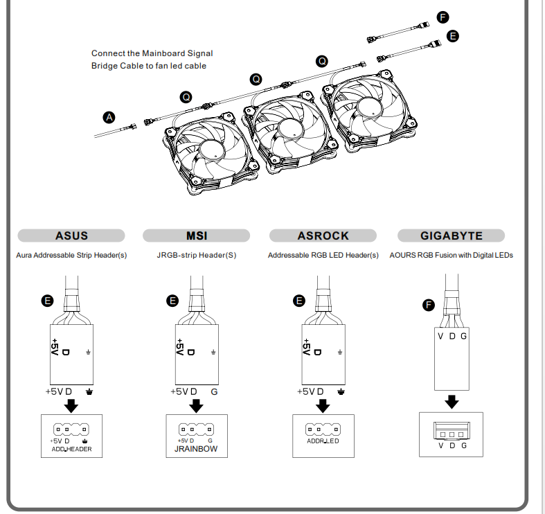

Nun habe ich noch die drei Lüfter von der AiO (Thermaltake Pure 12 ARGB). Die drei kann ich für die LED's miteinander verbinden, sodass ich nur einen anschluss am Mainboard brauche, dieser heisst ADD_HEADER oder?

Also kommt die Pumpe an CPU_FAN und die Lüfter? Von der Pumpe gehen zwei Kabel raus, das eine dann an CPU-FAN und das andere ist für RGB, das kommt an die Lüfter.

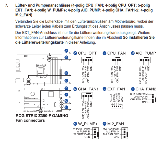

Wofür sind wohl die "Pump" Anschlüsse auf dem Board gedacht?
Was willst du ausserdem mit dem Controller? Der ist nur dafür da, falls dein Board das nicht übernehmen kann.

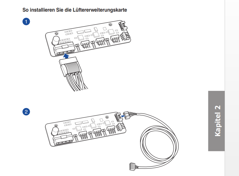

Einige der Lüfter, könntest du zum Beispiel über die Lüfterweiterungskarte betreiben, wird dir auch so in dem Handbuch erklärt, was du angeblich gelesen hast.

Bei der Verwendung von Y-Kabeln darauf achten, dass die Lüfter nicht mehr aus dem Mainboard lutschen, als vorgesehen ist.
1A/12Watt bei jedem der Lüfteranschlüsse mit Ausnahme der Buchse W_Pump+, die 3A/36Watt stemmen kann. An diesem sollte, wie der Name andeutet, die Pumpe angeschlossen werden. Diese Angaben findest du im deutschen Handbuch deines Mainboards auf Seite 1-17.
