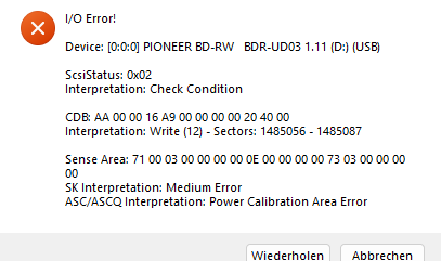

Moin moin,
bin aktuell am Backups machen auf Mdiscs. Habe einen Verbatim BR Brenner mit 6x Geschwindigkeit... Ist nicht alt... Kanne damit easy alle "alten" Mdisc 25 GB BR Modelle brennen, aber die neuen klappen nicht... Firmware aktuell, habe 3 Brennsoftwares benutzt und immer nach 10-50 Prozent des brennes kam ein fehler. Discs sind dann unbrauchbar, nicht mehr beschreibbar und für den Müll. Ich verzweifel grade echt... Jemand ne Idee?? :/ Danke schonmal!

Bei deiner Fehlermeldung steht aber Pioneer DB-RW als Gerät.
Ist dir das schon aufgefallen?
Sind die korrekten Treiber installiert?

Sind eigentlich 25 GB Disks, habs jetzt mal mit ner 5gb datei probiert, aber nach circa 30 Prozent kam obenstehender Fehler
Hier noch was ausm Log:
W 16:24:31 Failed to Write Sectors 1485056 - 1485087 - Reason: Power Calibration Area Error
W 16:24:31 Retrying (1 of 20)...
W 16:24:31 Retry Failed - Reason: Invalid Address For Write
W 16:24:31 Retrying (2 of 20)...
und so gings weiter
Schlechte Discs.
Power Calibration Area Error sagt ja schon, dass der Laser was nicht auslesen und entsprechend kalibrieren kann.
Und Invalid Address For Write ebenfalls.
Entweder hat das Drive was (ausgeschlossen da ältere Discs gehen) somit bleiben nur noch die Discs.
https://forum.imgburn.com/topic/25337-invalid-address-for-write/
Prüfen wo die Discs herkommen (Hersteller) und andere kaufen

@DHC : Dafür gitb es keine spezifischen Treiber, aber Power-Calibration-Error bedeutet, dass sich Rohling und Brenner nicht mögen und der Renner nicht korrekt kalibrieren kann (gab es vor 30 Jahren laufend), im Extremfall wird das so gar nicht funktionieren, also mal anderen Rohling testen oder anderen Brenner, wenn verfügbar.

Restart001 schrieb:
Sicher hast ein USB 3.0 Gerät, das bitte nicht an USB2.x betreiben.
Yes, ist USB 3.0. Ich schau jetzt mal, ich ziehe Strom von der Steckdose und von einem USB Port + nochmal USB zur Datenübertragung, einer der beiden hatte ich glaube in einem USB 2.0 Port. Aber warum macht das mit den alten Disks keine Probleme?

Andere Rohlinge (M Discs, auch 25 GB BRs) hab ich getestet, gar keine Probleme
Am Anfang (zu Zeiten von 2x und 4x Brennern) gab es das oft, dann hieß es einfach, anderen Rohling nutzen, was teilweise ärgerlich war, denn die Dinger waren teils sehr teuer!
@Questionmark Ufff :/
Die Sache: Alle Rohlinge aus der Packung brechen ab, immer random.. Hälfte der Dateien nicht lesbar

NoahS04 schrieb:
Genauer bitte und die EAN und auf den desks selbst sollte n stamper haben, sowas wie: VR5MDS-00003-1L
verbatim ist nicht der hersteller sondern nur die vertriebsmarke.
mit dem stamper bekommt man evtl. raus aus welcher fabrik/auftragsfertiger die dinger stammen und von wann.
und künftig diese discs meiden.
Verbatim#43822 2202-02
Version 1.3
EAN: 023942438229
