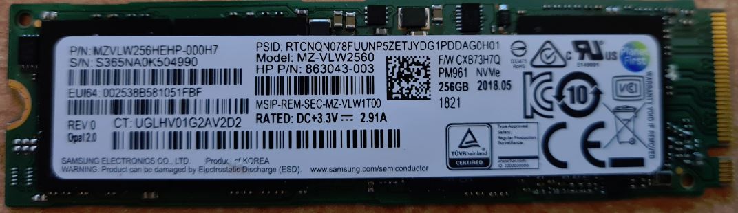

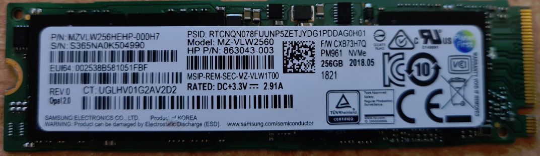

erstmal meine Hardware: HP EliteDesc 800 G4, Board: 83E1, i5-8500 3Ghz 6 Kerne, , 8Gb, Bios HP Q1 v02.04.01
aktuell M2 256GB NVMe PM961

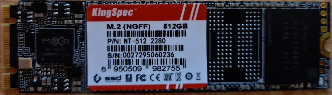

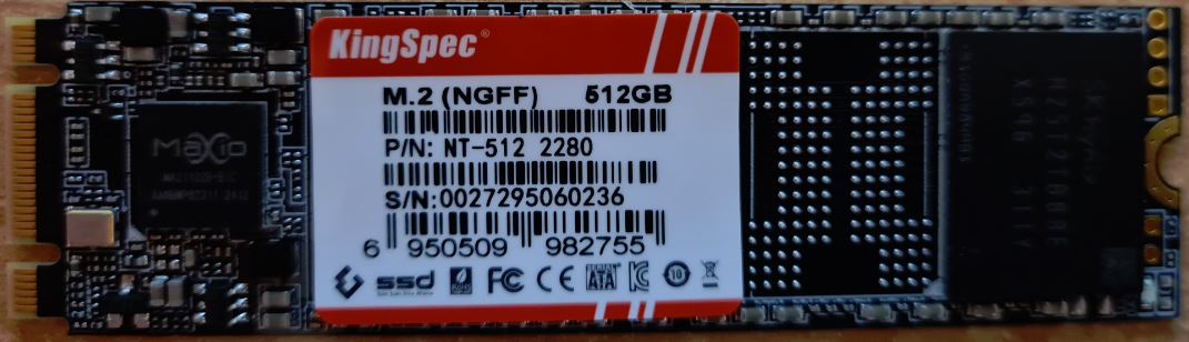

Die geplante FP-Erweiterung (zusätzlich oder Ersatz) mit einer KingSpec M2 NT-512 2280 funktioniert nicht.
Die Platte wird nicht erkannt, egal ob ich zusätzlich den zweiten Steckplatz benutze oder die 256er ersetze durch die neue 512er.
Ein Test mit einer zweiten baugleichen 256er PM961 zeigte problemlos beide in der Datenträgerverwaltung.
Sonst wir immer nur die eine 256er oder eben garkeine angezeigt (zb USB-Boot Testinstallation W10 --> kein Datenträger)
Sorry, aber was macht der Halblaie falsch? Oder ist sie "nur" defekt geliefert??
Anbei die beiden M2's.
Kann es sein das der nur NVMe SSD schluckt und keine SATA?
Reaktionen: kachiri
Falsche platte gekauft das ist eine SSD und keine NVMe kann man an den Anschlüssen erkennen.
Ohje, inkompatibel, danke Saxnpaule.
