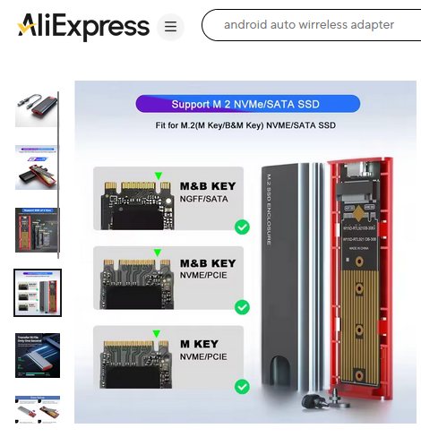

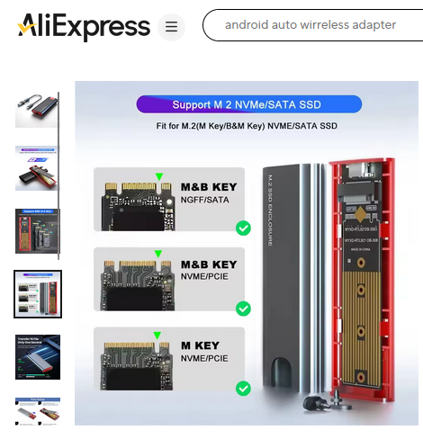

Du musst die falsche aber nicht zurücksenden. Es gibt Adapter, da kannst du sie als extern betreiben, eventuell als Backup SSD.
https://de.aliexpress.com/item/1005...Ho0U5qGA&utparam-url=scene:search|query_from:
Nur aufpassen, dass sie die 3 gezeigten Anschlussmöglichkeiten haben.
