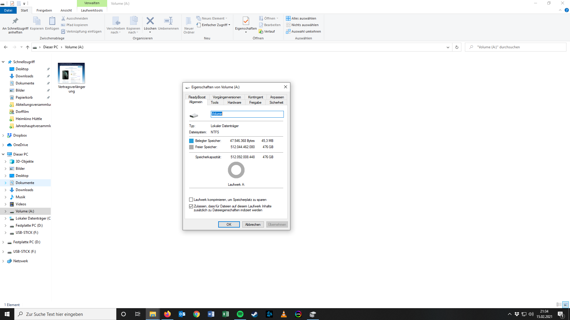

Jetzt sind von den 512 GB plötzlich nur noch 0GB Speicherkapazität vorhanden. Also wie als ob die SSD nur eine Platte ohne Speicherplatz wäre... In der Datenträgerverwaltung werden mir die 476GB angezeigt, im Explorer eben die 0GB...

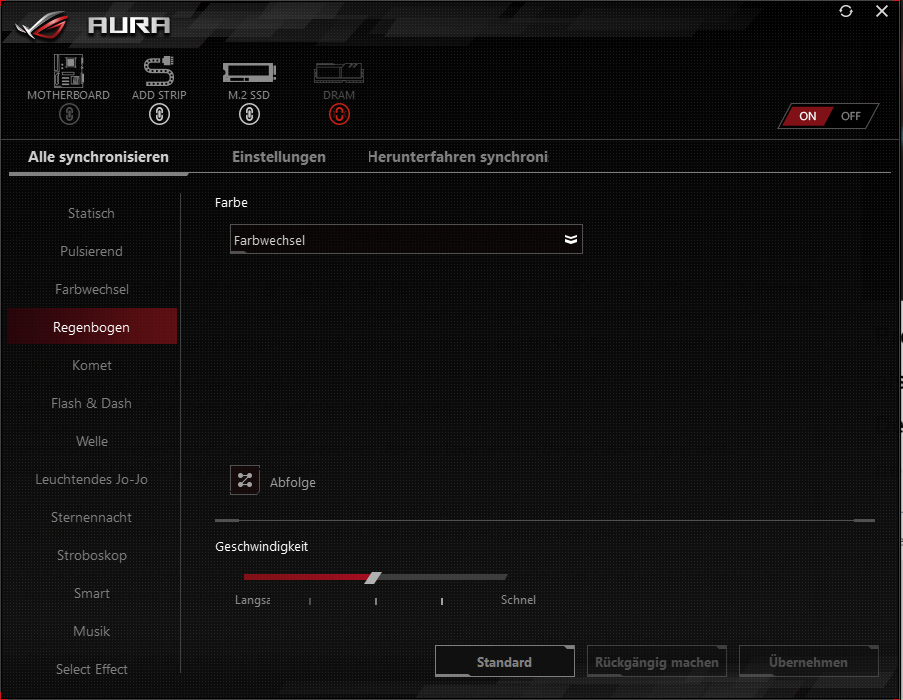

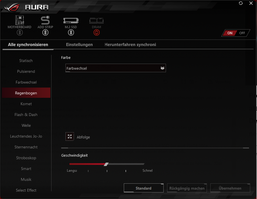

DIe SSD ist Asus AURA Sync kompatibel, wird dort auch angezeigt und ist angewählt, aber sie leuchtet nur ab und zu hellrosa... (Das wäre das zweite Problem neben dem Speicherproblem...)
Woran kann das liegen bzw. was muss ich machen, dass es komplett funktioniert? Also sowohl das zugreifen/speichern usw. sowie die Ansteuerung der "LEuchtplatine" und dass es von AURA Sync angenommen wird?
Bitte als Bild

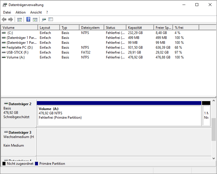

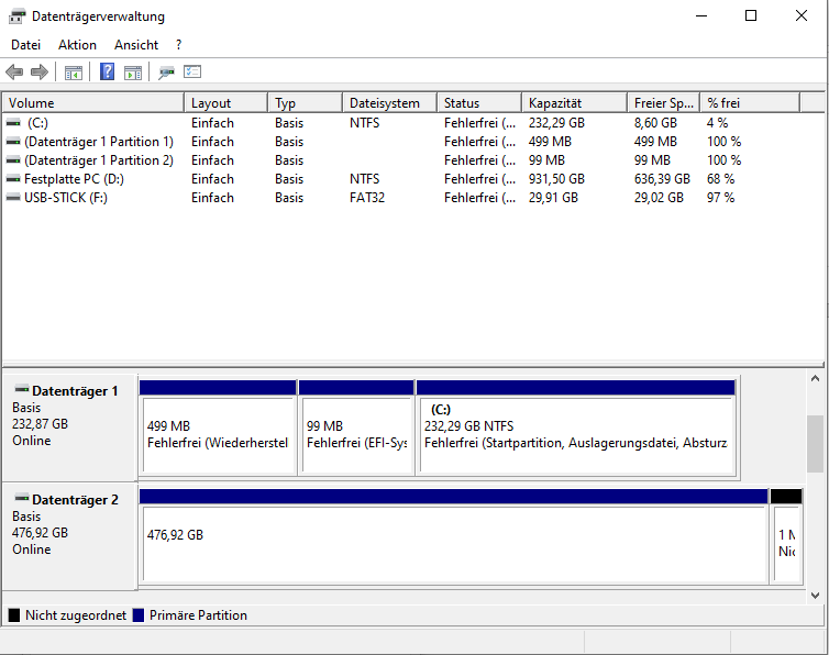

Jetzt ist mir in der Datenträgerverwaltung aufgefallen, dass sie "oben" nicht mehr gelistet ist aber "unten" trotzdem angezeigt wird...
Nochmal alles auf der SSD löschen, zuteilen, Buchstaben vergeben/formatieren.
Ich habe vor ein paar Monaten mal ein Review zu RGB SSDs (normale 2.5 Zoll, nicht M.2) gesehen, da ist die SSD wegen den LEDs überhitzt und hat bis zur Unerreichbarkeit gedrosselt. Das Problem war, das erst nach dem Start von Windows über die Steuersoftware des SSD Herstellers eine Abschaltung möglich war.
Laut Screenshot ist die Platte noch nicht formatiert. Ich würde zuerst mal mit ntfs formatieren

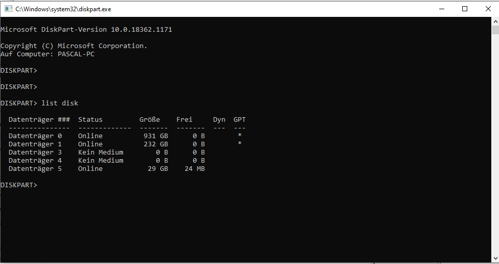

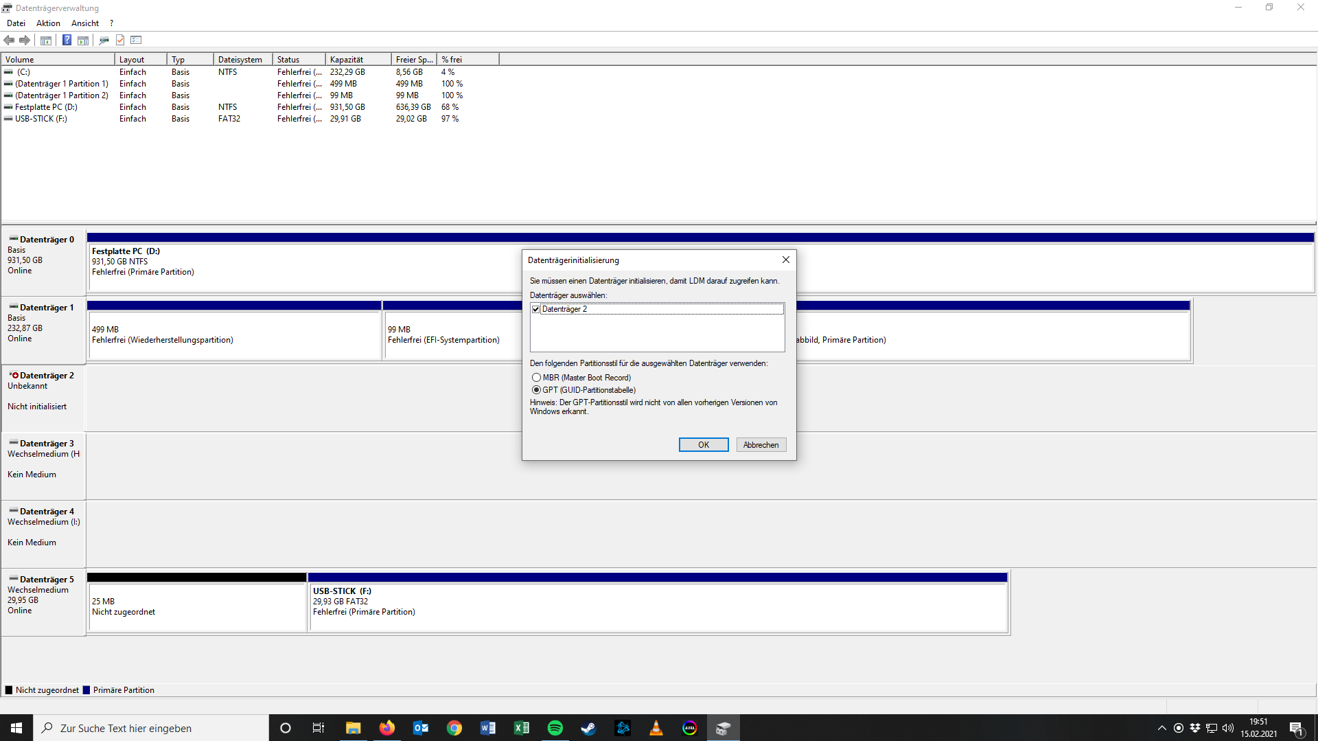

ICh habe jetzt nochmal die Datendrägerverwaltung aktualisiert und jetzt geht überhaupt nichts mehr. Habe ich die SSD zerschossen? :O wenn ich jetzt was machen möchte, lässt er nichts zu. (Unzulässige Funktion) Formatierung vorhin war auch nicht erfolgreich. Normalerweise bekomme ich solche sachen immer hin, aber diesmal nicht.Anhang anzeigen 1042526
cartridge_case schrieb:
Laufwerk A:? Ändere das mal.
Ist das nicht zulässig? A war sowieso noch frei und den habe ich dann genommen
Ich kann gar nichts mehr dran ändern. Alle Aktionen unzulässig...
Mein Tip wenn Windows Boardmittel nicht mehr wollen: MiniTool Partition Wizard. Den mal probieren. EDIT: da werden Aktionen erst bei APPLY / ÜBERNEHMEN durchgeführt. Nicht vergessen!
