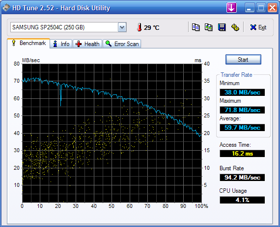

Die neue hat nur ne Transferrate von 3,4MB/s die alte bis 71,8. --> Bilder von Benchmark mit HD-Tune
Is die neue defekt? beim kompletten Test mit HD Tune friert der PC ein, beim Kurztest nicht.

Bei mir siehts so aus. Läuft allerdings noch eMule usw. CPU 4-6% beim schreiben

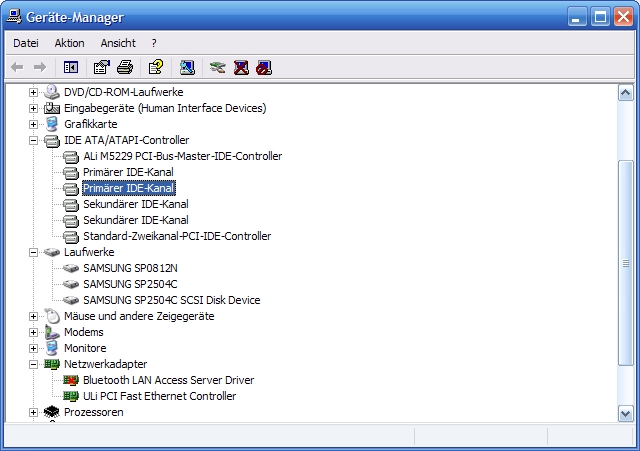

Gerätemanager sieht momentan OHNE SATA-Treiber so aus:
dieser 2. primäre IDE-Kanal is auf Pio-Mode; könnte der SATA-Controller sein:
blick da momentan ned durch was der Standard-Zweikanal-PCI-IDE-Controller und Ali..-PCI-Busmaster-IDE-Comtrollers sein sollen
