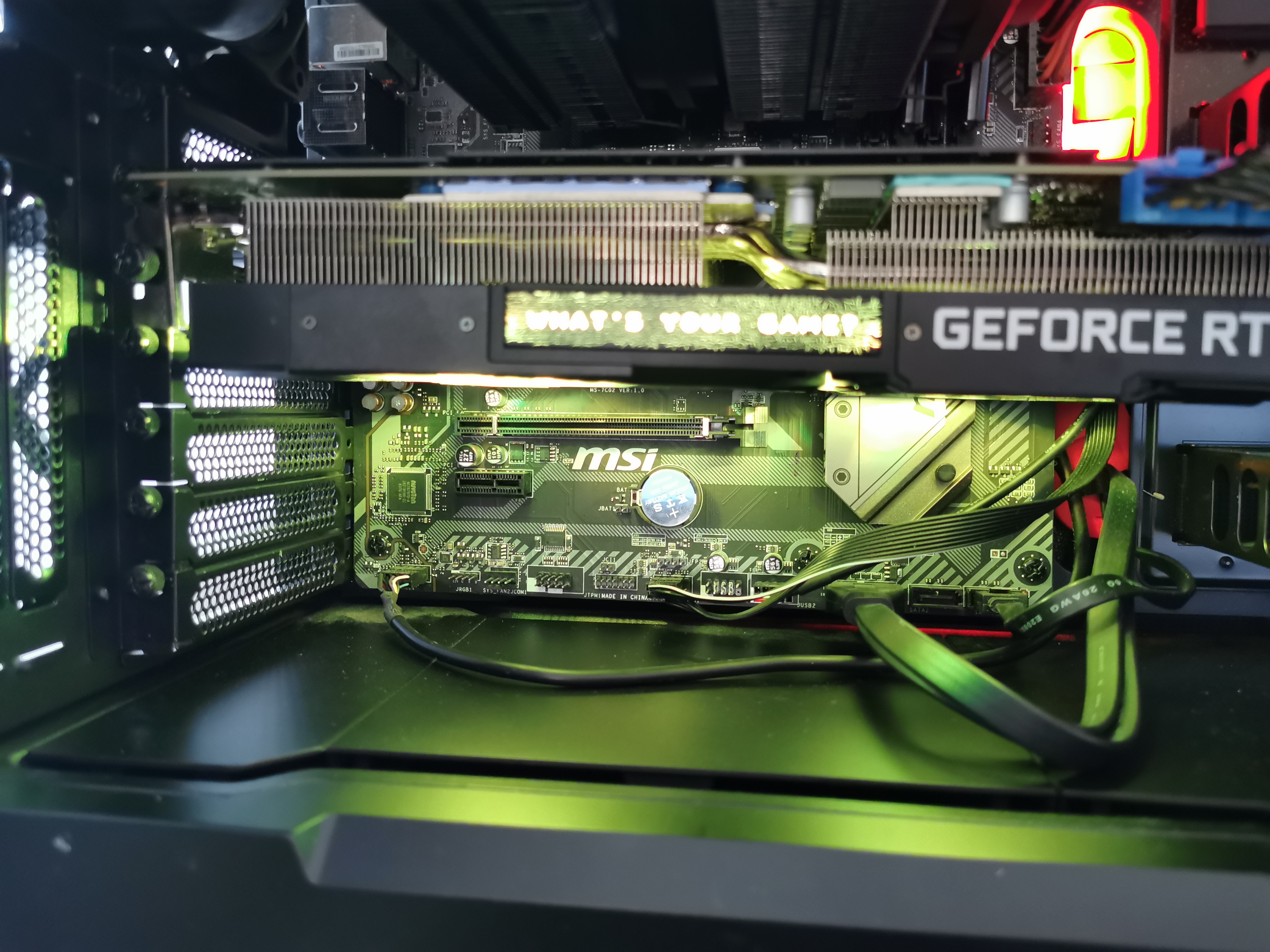

Was mir nicht so gefällt ist das ich persönlich das Gefühl habe das es nicht richtig passt. Alles wirkt so eng beieinander und so gequetscht. Mein Lüfter hängt direkt über dem Ram, was an sich nicht schlimm ist aber irgendwie nervig. Dann hängt die Grafikkarte über der M.2 SSd und direkt unterm Kühler.. während unten sehr viel Platz ist .. (siehe Bild)
Ich habe in meinem Handbuch auch nicht gefunden ob ich die Grafikkarte unten reinstecken kann also in den unteren Slot (wodurch grundsätzlich wieder mehr Platz da wäre was ganz gut wäre). Allerdings wurde mir empfohlen den oberen Slot zu nutzen.
ist bei dem kühler bei jedem MB so. also falschen kühler gekauft wenn es dich stört.
tut sie nicht.
normal. und bei dir ist ja reichlich platz dazwischen.
könntest du, solltest du aber nicht. der obere x16-slot hängt mit 3.0_x16 an der CPU, der untere mit 2.0_x4 am chipsatz.

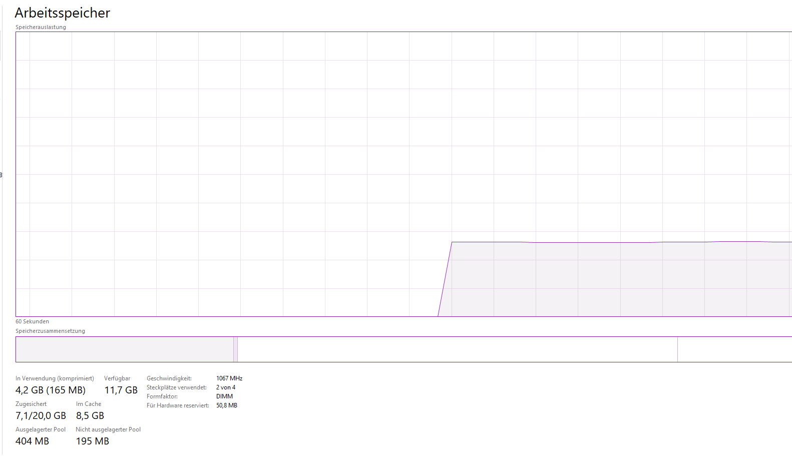

Also zu 1) Ich habe die Guide befolgt die es hier im Forum gibt, und da gab es tatsächlich keine Probleme. Allerdings habe ich vorhin versucht ins Bios zu gehen und da ist der PC mehrfach neugestartet. Außerdem hat er mir angezeigt das ich 16 GB Ram installiert habe, aber nur 8 zur Verfügung habe ..
Wenn du mir sagen kannst ob ich einfach nur zu doof bin und wie ich es ändern kann wäre ich sehr dankbar :D
hier ist diese Übersich und ich sehe hier nur 11,7 GB Verfügbar und einen Takt von 1067 MHZ obwohl ich AMP an habe und bisher immer 1600 drin hatte ..
Ja, das ist ja auch korrekt. 11,7 GB sind verfügbar, während 4,2 bereits genutzt werden. Macht nach meiner Mathematik 15,9 GB RAM.
Alles fein, bis auf der Takt, wenn der tatsächlich 1600 sein sollte.
Dann scheint aber das BIOS ein Reset durchgeführt zu haben so sowas, sodass dort auf Default 1066 eingestellt ist.

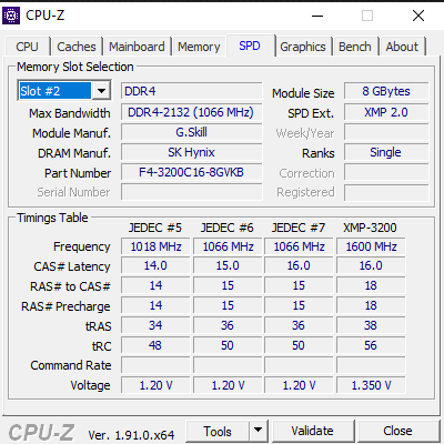

Dies hier steht in CPU-Z :
Sowohl SLOT 2 & 4 steht beides genau das Gleiche.
@Deathangel008 Dort steht 1599,1 MHZ. Ich bin extremst verwirrt, weil ich den PC grade nur Casual neugestartet habe und jetzt alle Anzeigen alles wie vorher gezeigt haben .. bin trotzdem skeptisch, weil vorher hat der PC mehrmals einfach neugestartet ohne erkennbaren Grund ...
11,7 verfügbar und 4,2 in Benutzung, macht zusammen 15,9 oder "aufgerundet" 16GB.
du nutzt gerade mal 1/4 des verfügbaren Speichers und möchtest aufs Doppelte aufrüsten, dann nutzt du nur noch 1/8...
falsche (BIOS) Einstellungen, das ist alles
du wirst keins deiner "Probleme" mit neuem Speicher lösen, das ist reine Geldverschwendung.
