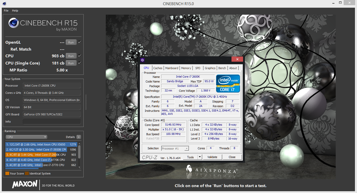

Stink normales H2O...

lol - 5,15 GHz ^^
Ist außerdem sicher Rockstable und alttagstauglich mit 1,57 VCore - RIP 2600k nach 1 bis 4 Wochen :D
Komm geh wieder in den Sandkasten spielen...
Hier geht es um Erwachsenenthemen :D:king::smokin:
PS: Aber nettes Ergebins. ;)
Lesen -> Denken -> Schreiben. Versuchs mal damit, wirkt Wunder.
Was die Sandy beim Benchen schafft, bekommt man mit einem 4770K problemlos alltagstauglich. 180 Punkte Single schafft Haswell mit 4,5 GHz und anständigem RAM.
Das alles soll aber nichts an der Tatsache ändern, dass man bei Ryzen mal eben 50% oder 100% mehr Multithread-Leistung für kleinen Taler bekommt. Der olle Xeon von @Falc410 spielt hier in einer völlig anderen Welt. Man muss sich halt vorher überlegen, in welchen Bereichen man mehr Leistung braucht und ob man diese mit Ryzen bekommt.
PS: Meine Sandy führt seit knapp 8 Jahren ein gutes Leben jenseits der 1,4V. Darfst dich gerne wieder melden, wenn das deine Kiste auch erreicht hat.
1,44 V sind keine 1,57 Volt du Troll. Ich habe selber lange mit meinem Sandy gelebt. Erzähl mir bitte nichts
Und ja, mit OC bekommst du irgendwann jedes Silizium auf gewisse Scores.
Und mit dem 4770 sicher mit 4,5 oder 4,6 GHz.
