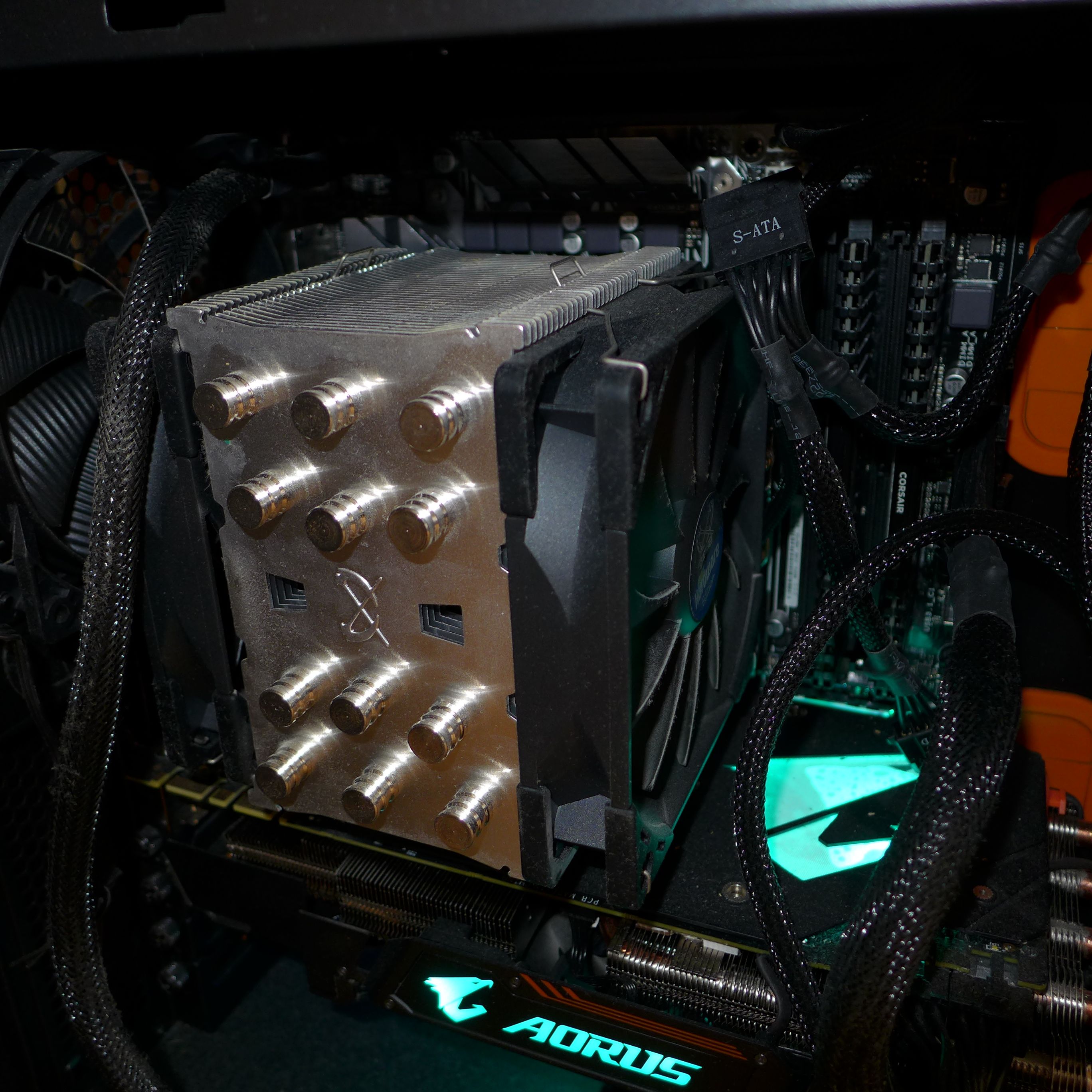

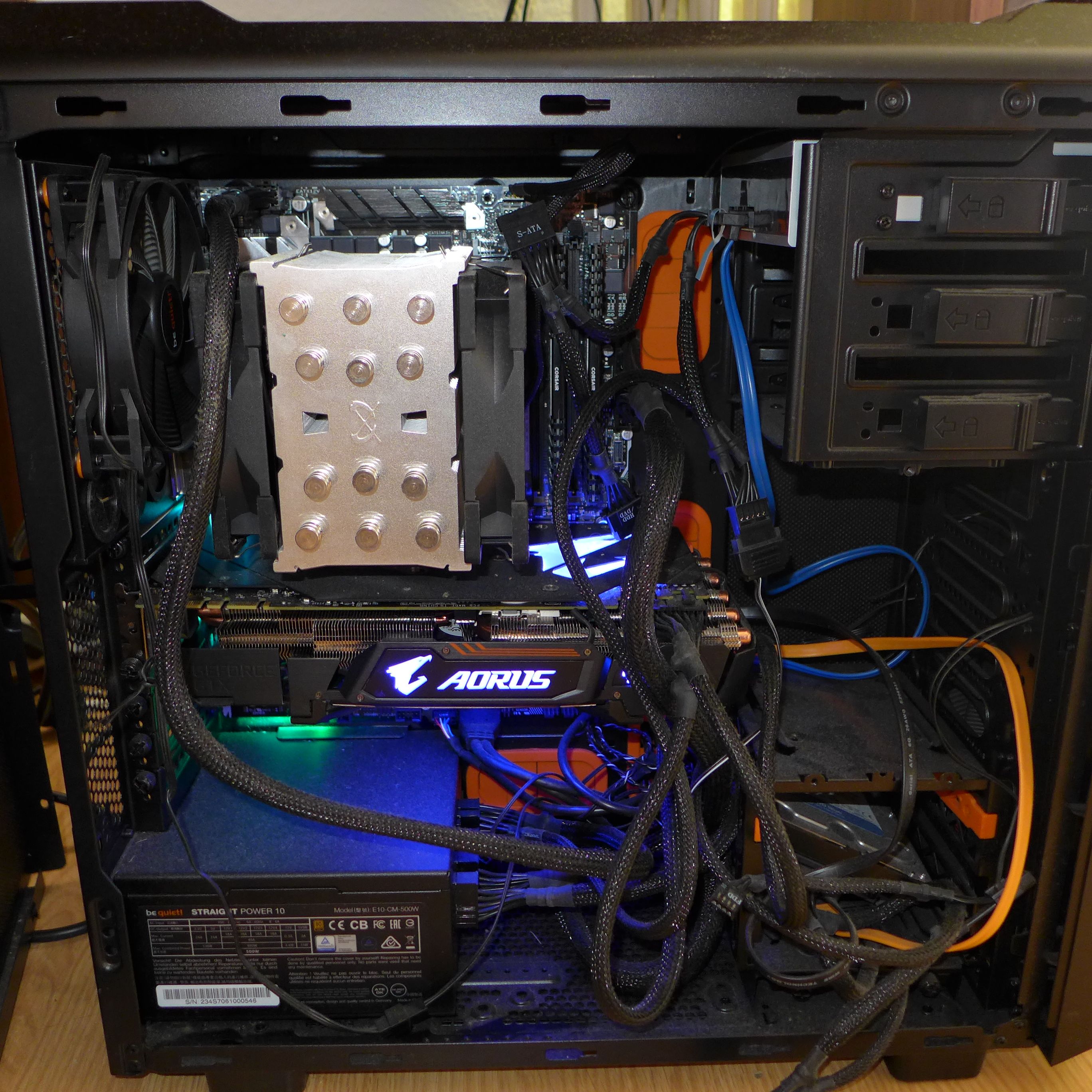

So, hier die gewünschten Bilder vom Innenleben des PC:
Vielleicht hat ja so jemand eine Idee, woran es liegen könnte? Bald kommt "mein Techniker" und versucht dann auch anhand eurer Beiträge das Problem zu lösen.

Da der ursprüngliche Post doch schon ein paar Monate alt ist, stellt sich mir als erste Frage ob in der Zwischenzeit diverse Updates durchgeführt wurden (Microcode, Bios, etc.). Dann wären da noch diverse Fragen offen - mit welchem Programm werden die Temperaturen ausgelesen? Kannst du mitteilen, welche Werte (Takt, Spannung, etc.) eingestellt sind?
Sieht das nur so aus oder sind die Lüfter am Kühler so montiert, dass sie sich gegenseitig anblasen? Kann auch sein, dass ich mich hier von der Perspektive täuschen lasse...
LG
Allmächtiger, wie sind denn da die Kabel verlegt? Es wundert jedenfalls nicht, wenn der Luftstrom da irgendwie nicht so optimal ist. Und die Festplatte hängt schief im Käfig? :D Dazu sagt man besser nichts.
An dem Mugen sind zwei Lüfter befestigt. Pusten die denn beide auch zur Rückwand? Nicht, dass die quasi gegeneinander arbeiten. Ansonsten ist immer noch nicht klar, welche Komponente die Abschaltung provoziert.

Die Festplatte solltest Du ordentlich einbauen.
Wenn da ein Frontlüfter im Gehäuse verbaut ist, blockiert die Festplatte den Luftstrom.
