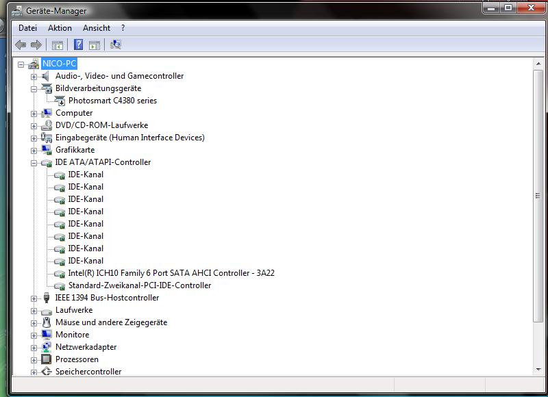

... und ich poste nur Mist? Der Intel AHCI Treiber wird installiert über den MS Standardtreiber sobald man diese Chipsatztreiber installiert (bezieht sich zumindest auf das X58 Board): Intel Chipsatztreiber 9.1.1.1020. Trim funktioniert einwandfrei und läuft innerhalb von 10 Sek. durch. Bench Werte sind um eine Spur besser.
EDIT: Sorry, offensichtlich will Intel den User ein bisschen verarschen. Anscheinend wird kein Inteltreiber installiert.

Was soll mir der Screenshot jetzt sagen? Der Chipsatztreiber enthält keine AHCI-Treiber.
Es sagt dem OS nur, was es verwenden soll. Bei Windows sind jedoch standardmässig keine AHCI-Treiber von Intel installiert. Ich quote mich nochmals selber:
Das heisst du hast zu einem früheren Zeitpunkt den AHCI-Treiber von Intel mal installiert, jedoch nicht gelöscht. Wenn man danach den Chipsatztreiber installiert, "sagt" der dem OS nur, dass es wieder den AHCI-Treiber von Intel verwenden soll - es wird aber kein neuer Treiber installiert
The Intel® Chipset Device Software installs the Windows* INF files. The INF files inform the operating system how to properly configure the chipset for specific functionality, such as USB and core PCI.
der Chipsatztreiber selber enthält keinen AHCI-Treiber. Wenn du jedoch vorher mal den AHCI-Intel-Treiber installiert hast (und wieder deinstalliert hast, jedoch nicht gelöscht) wird bei der Installation des Chipsatztreibers wieder auf den Intel-AHCI-Treiber gewechselt.

... nichts für ungut, aber dass der Standard Treiber von Windows jetzt einfach mal in Intel umgeschrieben wird kann, auf den ersten Blick, ja keiner riechen. Ganz klar war deine Erklärung auch nicht. Der Hinweis auf "Treiberdetails" zu gehen hätte die Sache gleich richtig gestellt.
