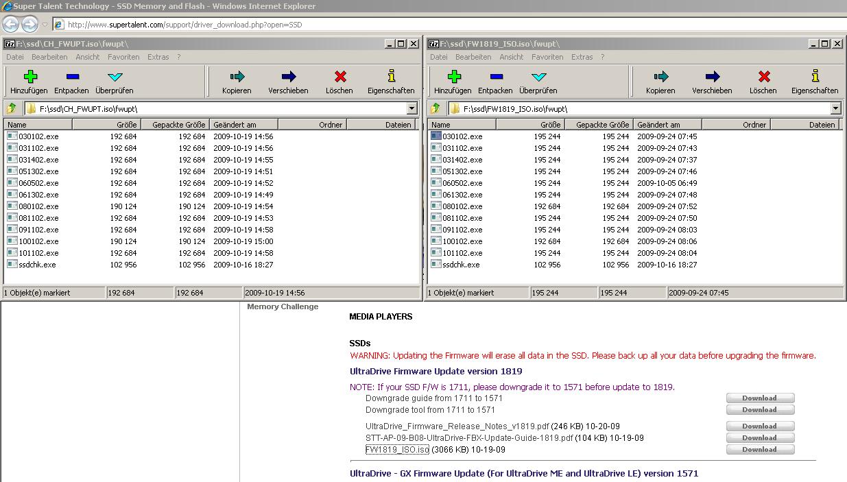

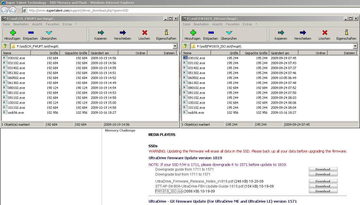

@Moros,
hi weisst du etwas genaueres wegen den 1819 Versionen, schon wieder hat ST seine ISO geändert,
siehe Bild wegen Größe u. Datum der Versionen,
bis gerade war dies aktuell "CH_FWUPT.iso (3066 KB) 10-19-09" ist auch Firmware 1819
nun " FW1819_ISO.iso (3066 KB) 10-19-09"
so langsam weiss man nicht mehr was man flashen sollte ?
Gruss Falke
Link für CH_FWUPT.iso, http://www.supertalent.com/support/download/CH_FWUPT.iso 2,99 MB - 1819b wohl ohne GC und nicht mehr auf der HP von ST zu finden!
Link für FW1819_ISO.iso, http://www.supertalent.com/support/download/FW1819_ISO.iso 3,01 MB langsam mit GC vermutlich, gleiche wie auf der HP von ST!
neues Spiel neues Glück oder was macht hier ST ?
aber schon verwirrend
grösse und scheinbar leistung gleich wie 1819 final und name(der einzelnen files) gleich mit der beta?

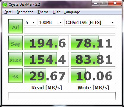

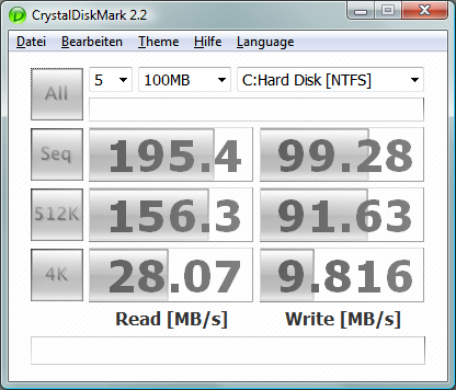

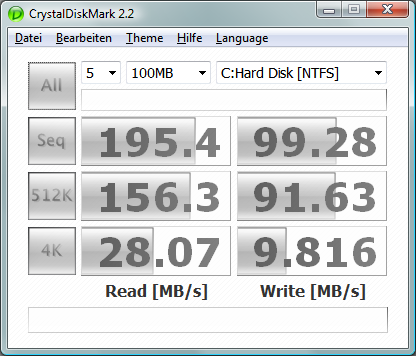

Ich hab´ ne UD ME/GX FTM64GX25H, Firmware auf 1819.
Geflascht hab´ ich mit der Iso vom 16.10.09 bzw. der FW Datei darauf (FTM64GX vom 23.09.09).
Gibts noch ne neuere/andere/bessere FW?
Alles in Allem hat die Performance meine UD ein bisschen gelitten.
Liegt´s jetzt an Win 7 oder der neuen Firmware?
Bin etwas verwirrt.

@Moros,
Da Release-Datum und Größe identisch sind, gehe ich davon aus, dass SuperTalent die einfach umbenannt hat
schau mal bitte aufs Bild, größe u. Datum sind nicht gleich, Post Nr. 308
Gruss Falke
@Eggcake
Gibt's auf der ST-Seite noch eine iso vom 19.10?
schau mal in Post Nr. 308 dort sind 2 Link, einmal die alte ISO vom 19.10.2009 u. die neue ISO auch mit Datum 19.10.2009 welche ST aber erst heute Abend (21.10.2009) um ca. 19.30 Uhr gebracht hatte.
Im Bild sieht man aber das diese 2 Versionen verschiedene größen haben sowie das Datum der Firmware auch anders ist.
Die Frage die ich noch habe:
Ist die ISO/FW vom 16.10 schlechter als die vom 19.10? :freak:
Generell: eher ja. Ist unterschiedlich. Probier einfach beide aus. Kannst direkt drüberflashen (über die 1819).
